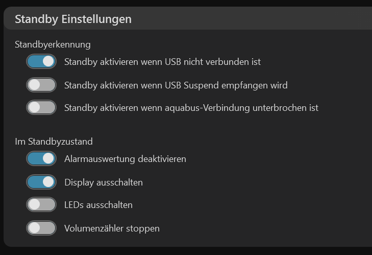

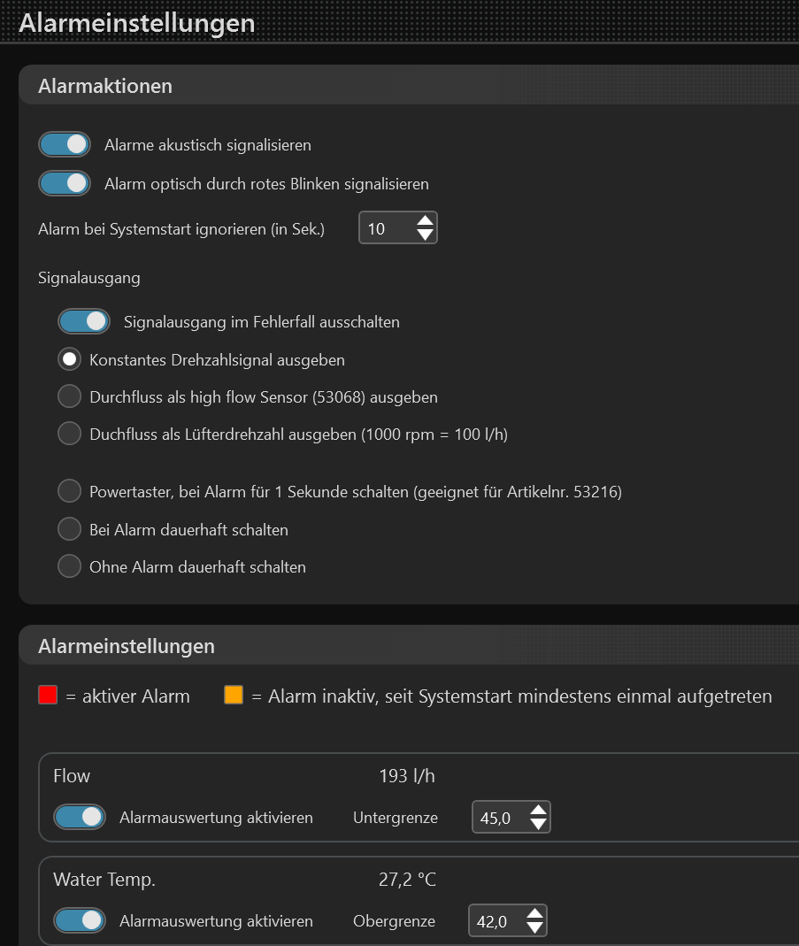

Hallo Jungs,
zurzeit habe ich ein Problem mit meinem High Flow Next. Bei längerem PC-Betrieb connected/disconnected das Ding fast im Sekundentakt, bis er schließlich nicht mehr von Windows erkannt wird und die Sensoren nicht mehr in z.b. HWinfo auftauchen. Manchmal sind dann auch alle USB-Geräte nicht mehr nutzbar, sprich Maus und Tastatur sind tot bis ich den PC mit dem Power-Button töte. Passiert aber eher selten, Hauptproblem ist aktuell, dass mein Alarm ausschlägt und es piepst wenn ich den PC normal heruntergefahren habe, was vorher nicht passiert ist. Ich habe die Alarmauswertung auf 42°C Wasser / 45l Flow gestellt und das funktioniert auch. Aber warum schlägt der jetzt im ausgeschalteten Zustand Alarm für zu niedrigen Flow? Vielleicht weiß wer Bescheid.

Du musst schon die Standbyerkennung aktivieren, sonst ist wertet der Sensor IMMER den Durchfluss aus.

Also auf "Standby aktivieren wenn USB nicht verbunden ist"?
ja die ersten 2.
Sonst einfach mal auf Werkseinstellungen zurücksetzen, da ist das dann wieder richtig eingestellt.

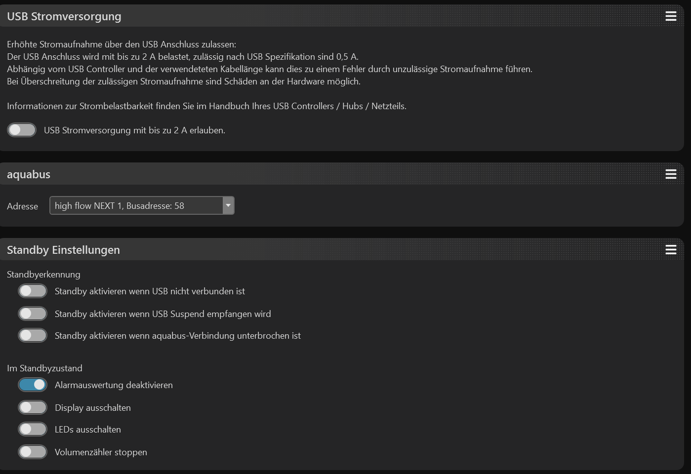

Meine Probleme sind zurück nach langer Ruhe und jetzt werden nichtmal die Q-Fan Einstellungen im Bios übernommen... einfach Problemkind. Naja jetzt geht es darum, dass mein HFN wieder am piepsen ist wenn der Rechner aus ist, obwohl der Alarm nicht reagieren soll.
Auf Werk habe ich das Teil schon zurückgesetzt und es reagiert auch auf alle anderen Settings wie RGB und Display verändern.
