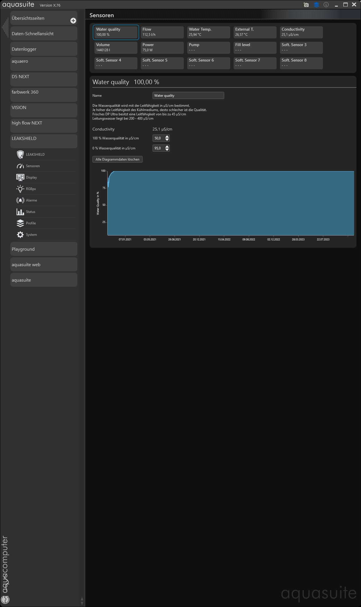

Donnerstag, 14. Dezember 2023, 10:03
DP Ultra hat sich bei mir genauso verhalten, nach der Erstbefüllung ging der Wert runter, um dann nach ein paar Tagen bei 100 % zu landen.
Ein Tipp am Rande, vergleiche nie ein professionelles Umfeld mit Deiner Wasserkühlung ;)
»Taubenhaucher« hat folgende Datei angehängt:
