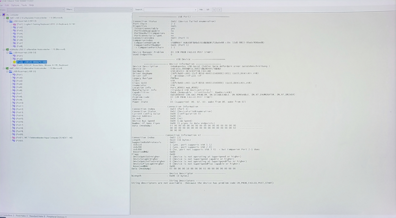

Zeigt der Gerätemanager ein unbekanntes Gerät?
Du kannst auch mal den USB Tree Viewer runterladen und das Ergebnis zeigen

Danke für die schnelle Antwort. Wenn das blinken normal ist bin ich schon mal beruhigt. Mir wird ein unbekanntes USB Gerät angezeigt.
»Ralli1982« hat folgendes Bild angehängt:

Dann scheint der Aquaero defekt zu sein...
Ralli1982
Freitag, 8. Dezember 2023, 14:22
Hab den Fehler gefunden. Der Stecker im Giant war ein Pin versetzt drauf. Jetzt geht alles. danke für die Hilfe.
