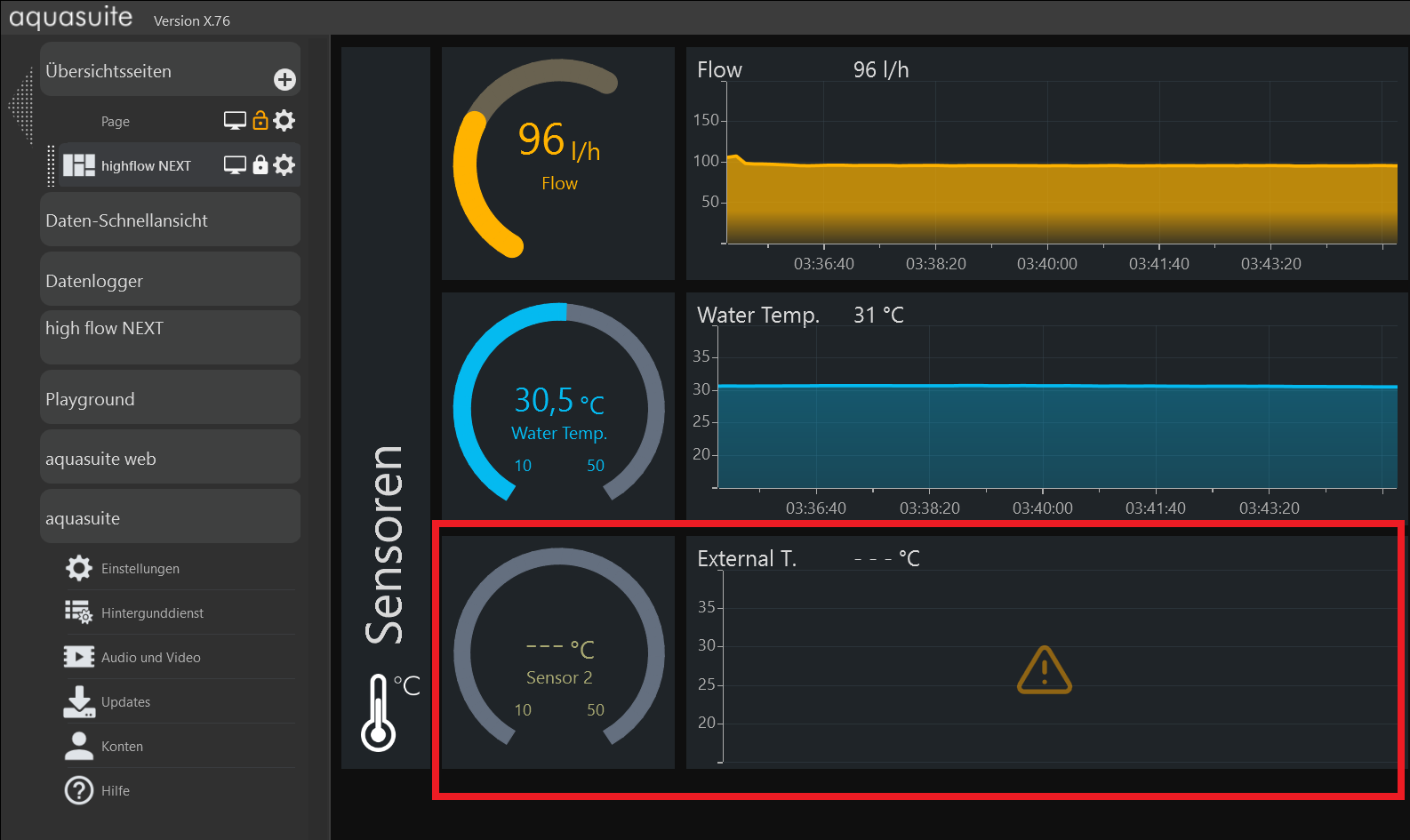

Temp Sensor Eiszapfen im AGB in die Aquasuite einbinden, wie
Dienstag, 19. Dezember 2023, 03:48
Guten Morgen, ich habe bitte eine Frage und zwar..
Siehe rot Markiert der Wert ist leer, ich habe einen Eiszapfen Temp Sensor im AGB, der wird auch bei iCUE und Adia64 erkannt. Ich würde den gerne dort hinzufügen, wie geht das finde nichts wo man einen Sensor hinzufügen könnte.

an welches Aquacomputer-Gerät hast den angeschlossen?

Verstehe die Frage nicht, der Sensor ist via USB angeschlossen wie der Flow auch. Andere Utils wie iCUE und Aida können darauf Zugreifen.

dann must über den "Umweg" eines "Soft-Sensors" unter dem HF Next gehen.Dort dann als Eingang den Temp Sensor aus AIDA wählen..
Ich habe AIDA nicht hlaufen, kann das also nicht komplett zeigen.

Wenn Du bei Aida "Shared Memory" aktiviert hast, einfach mit einem Rechtsklick auf das Diagramm bzw. auf den runden Ring (nicht den Hintergrund markieren) -> Datenquelle ändern -> Daten aus Aqua Computer Dienst -> Aida -> Deinen Sensor auswählen.
oder so... Danke. Brauch nen Kaffee :thumbsup:

wo hast den Stecker des Sensors angeschlossen?
Kannst mal probieren, den an den Eingag für den externen Temp Sensor bein HF Next anzuschliessen (müsste vom Stecker und den Werten passen). Wenn das klappt, kannst dir den Umweg über AIDA sparen..

Danke für die Tips, probiere ich gleich mal aus!
An meinen Corsair iCUE Commander CORE XT ^^ der hat 10kO Anschluss, bin mir nicht sicher ob mein Mainboard / Gigabyte TRX50 Aero D auch einen hat btw.
