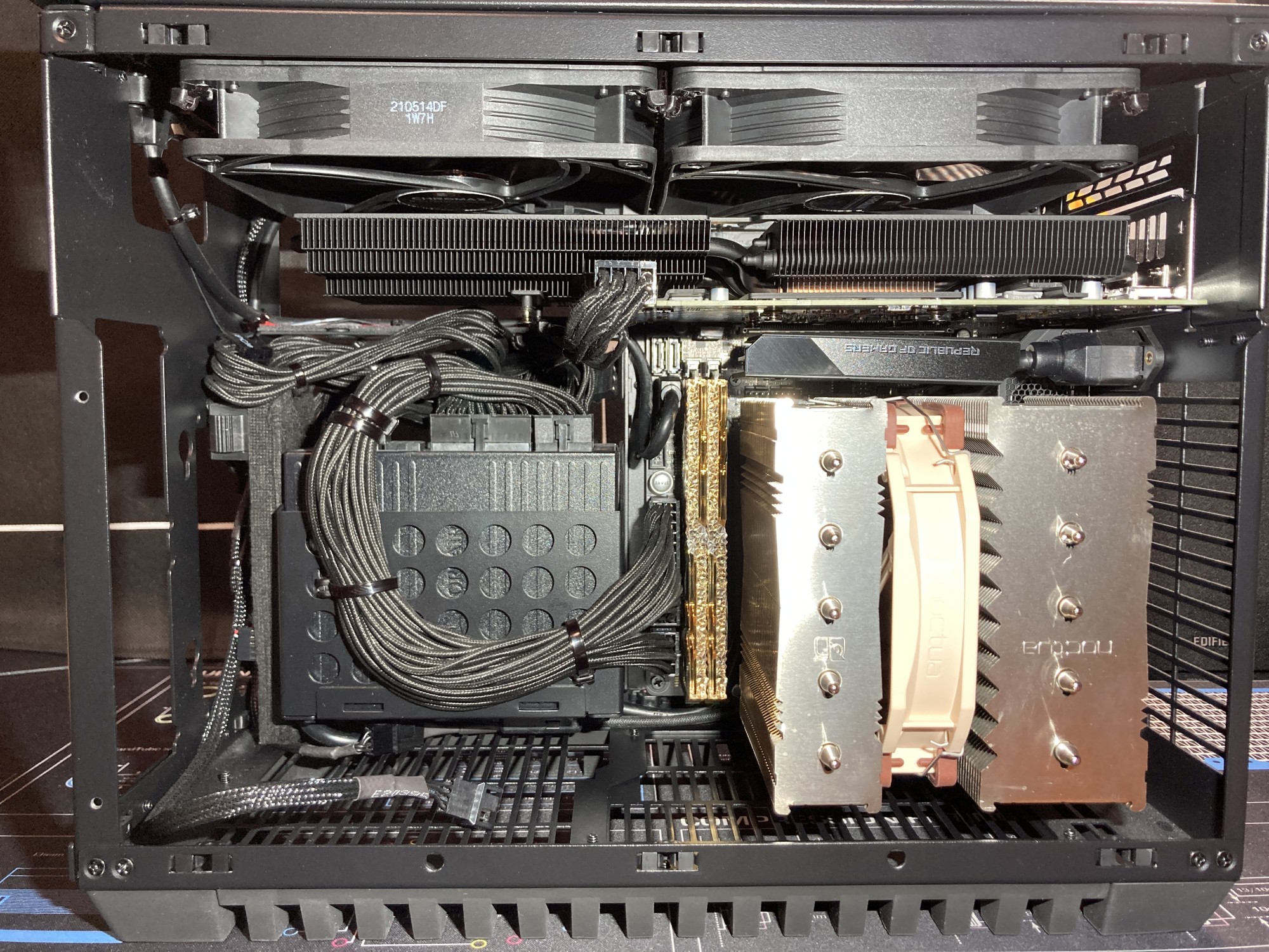

Habe Windows 10 in der Nacht vom 25.12.2023 auf den 26.12.2023 installiert, unfassbar wie schnell bei moderater Nutzung da schon Sachen beschädigt werden...
Vielleicht kann ich den Regler noch etwas optimieren, aber ansich lief das System nun bereits mehrere Monate so, zwischendurch mal mit anderer Grafikkarte, aber ansonsten identisch.
Lüfter laufen tadellos an, außer der aquaero bzw. Regler sieht einfach keine Quelltemperatur oder halt die Standard 50°C.
System ist halt sehr auf Energieeffizenz aus, da braucht es auch keine hohen Drehzahlen, bei der 4060 liegen bei moderater Last dann zwischen 300 u./min - 500 u./min an, Temperaturbereich von 58°C - 62°C.
DAN Cases C4-SFX
AMD Ryzen 7 5800X3D - Software curve optimizer -30 allcore
Noctua NH-D12L
Asus Crosshair VIII Impact
2 x 16 GB g.skill Royal Elite DDR4-3600 - CL14
Asus ProArt RTX 4060 - deshrouded
2 TB Samsung 990 Pro
Corsair SF750
3 x Noctua NF-A14 PWM - 2 x GPU - 1 x OUT
aqua computer aquaero 6 LT inkl. Kühler
Creative Sound Blaster X G6
