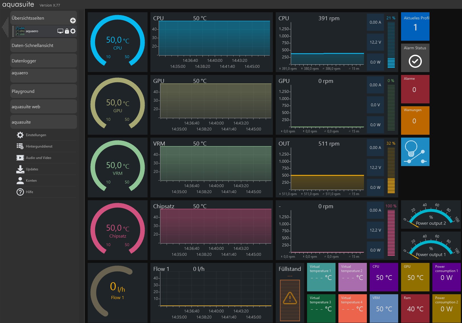

Ich finde diesen Fehler auch überhaupt nicht lustig, der mich garantiert schon mind. ein halbes Jahr begleitet, kann kein konkretes Datum oder Versionsnummer nennen, aber wie bereits beschrieben tritt der Fehler bei mir ca. seit dem Sommer auf.
Vorgestern dann mein Windows 10 neu aufgesetzt, dass alte war aber auch nicht wirklich verhunzt.
Kein RGB-Kram installiert, keine Logitech Software o.ä., kein iCUE, kein Armoury Crate, windowsdesktop-runtime-7.0.14-win-x64 installiert.
Zeitverzögerung beim Hintergrunddienst schon auf 10 Sekunden hochgestellt.
Überhaupt nicht lustig, weil die Grafikkarte schon mehrfach wegen Übertemperatur abgeschmiert ist, will garnicht wissen, ob da nicht irgendwann ein bleibender Schaden dadurch entsteht, da keine Lüfter anlaufen und in der aquasuite alle Temperaturen auf 50°C gesetzt sind.
Ja klar kann man mir jetzt die "Schuld" geben, ich könnte die Lufterkurve aggressiver einstellen, aber wofür, wir umkurven den Fehler anstatt diesen konkret anzugehen!
Und wofür habe ich dann eine Lüftersteuerung, die Ihre einzige Aufgabe nicht richtig ausführt?!
»Shadow86« hat folgende Dateien angehängt:
Mittwoch, 27. Dezember 2023, 15:07
Darf ich fragen um welchen Fehler es genau geht?
Laut Deinem Screenshot kann es ja nicht der Hintergrunddienst sein, der läuft da nämlich.
Die Übersicht ist auch nicht hilfreich, in der sieht man nicht was Du konfiguriert hast.
Wenn Du also Hilfe möchtest, was ich doch schwer annehme, solltest Du nicht nur eine Schimpftirade loslassen, sondern Informationen Liefern, die uns dazu befähigt Lösungsansätze zu liefern ;)
Shadow86
Mittwoch, 27. Dezember 2023, 15:13
Es muss ja irgendwie mit dem Hintergrunddienst zu tun haben, umso interessanter, dass alles "normal" aussieht, die Temperaturen aber nicht richtig ausgelesen werden.
Kann gerne mehr Screenshots liefern, könnte aber etwas viel werden.
edit:
Nach einem Systemneustart funktioniert alles wieder, ist aber nicht garantiert, da der Fehler wie gesagt sehr häufig bei mir auftritt.
Wie bereits erwähnt sind die Screenshots nun nach einem Systemneustart und einer funktionierenden aquasuite / Hintergrunddienst aufgenommen.
Aber soweit meine Konfiguration, wenn was fehlen sollte, bitte hinweisen wo ich dafür hin muss. ^^

Mittwoch, 27. Dezember 2023, 17:56
Hmmm.
paar Kleinigkeiten, die mir auffallen:
- die Starttemperatur ist teilweise nicht am Anfang der Kurve. mWn werden die Lüfter erst ab dieser Temperatur aktiv.
- die Minimaldrehzahl ist recht niedrig und Startboost ist aus. eventuell laufen deine Lüfter da garnicht an?
Nimm doch mal einen (unkritischen) Lüfter aus der aktuellen Regelung raus, wenn möglich, und versuch mal über eine Dummytemperatur (Playground), wie sich die Lüfter verhalten....

Mittwoch, 27. Dezember 2023, 18:45
Habe mal "sfc /scannow" laufen lassen:
C:\Windows\system32>sfc /scannow
Systemsuche wird gestartet. Dieser Vorgang kann einige Zeit dauern.
Überprüfungsphase der Systemsuche wird gestartet.
Überprüfung 100 % abgeschlossen.
Der Windows-Ressourcenschutz hat beschädigte Dateien gefunden und erfolgreich repariert.
Bei Onlinereparaturen finden Sie Details in der CBS-Protokolldatei unter
windir\Logs\CBS\CBS.log. Beispiel C:\Windows\Logs\CBS\CBS.log. Bei Offlinereparaturen
finden Sie Details in der durch das /OFFLOGFILE-Kennzeichen angegebenen Protokolldatei.
Habe Windows 10 in der Nacht vom 25.12.2023 auf den 26.12.2023 installiert, unfassbar wie schnell bei moderater Nutzung da schon Sachen beschädigt werden...
Vielleicht kann ich den Regler noch etwas optimieren, aber ansich lief das System nun bereits mehrere Monate so, zwischendurch mal mit anderer Grafikkarte, aber ansonsten identisch.
Lüfter laufen tadellos an, außer der aquaero bzw. Regler sieht einfach keine Quelltemperatur oder halt die Standard 50°C.
System ist halt sehr auf Energieeffizenz aus, da braucht es auch keine hohen Drehzahlen, bei der 4060 liegen bei moderater Last dann zwischen 300 u./min - 500 u./min an, Temperaturbereich von 58°C - 62°C.
