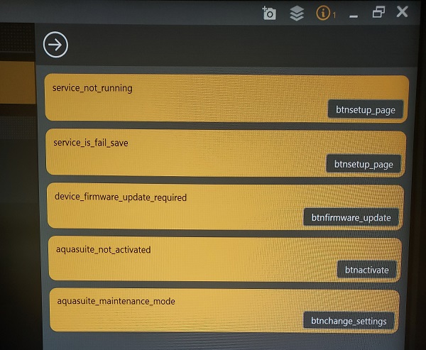

habe jetzt mehrfach versucht neu zu installieren (clean install usw) es bleibt im endeffekt immer das gleiche. die fehler aus der ereignisanzeige hab ich mal angehängt. ist immer wieder .Net in unterschiedlichen Versionen .
bin überfragt was ich noch machen soll. "sfc /scanow" hab ich auch schon wieder gemacht, hat auch wieder gesagt defekte dateien behoben. die lösung ist das aber auch nicht

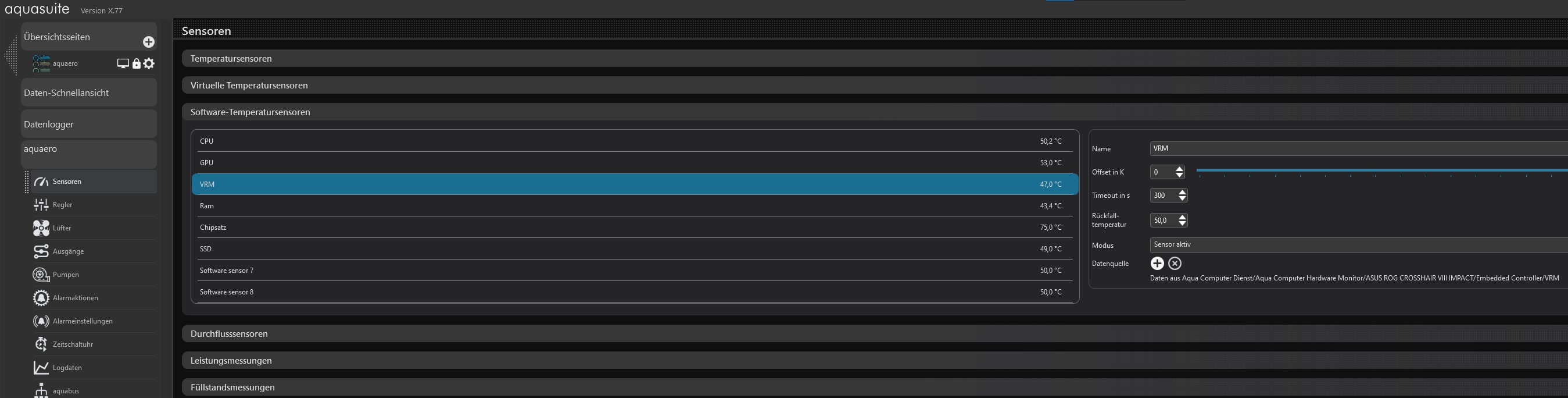

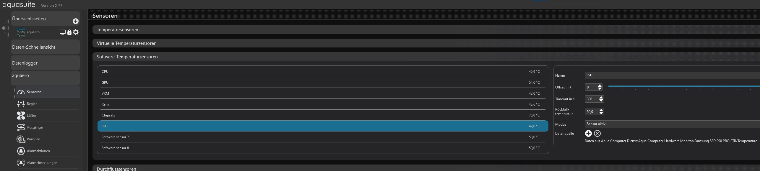

»Shadow86« hat folgende Dateien angehängt:
Mittwoch, 27. Dezember 2023, 15:07
Darf ich fragen um welchen Fehler es genau geht?
Laut Deinem Screenshot kann es ja nicht der Hintergrunddienst sein, der läuft da nämlich.
Die Übersicht ist auch nicht hilfreich, in der sieht man nicht was Du konfiguriert hast.
Wenn Du also Hilfe möchtest, was ich doch schwer annehme, solltest Du nicht nur eine Schimpftirade loslassen, sondern Informationen Liefern, die uns dazu befähigt Lösungsansätze zu liefern ;)
Shadow86
Mittwoch, 27. Dezember 2023, 15:13
Es muss ja irgendwie mit dem Hintergrunddienst zu tun haben, umso interessanter, dass alles "normal" aussieht, die Temperaturen aber nicht richtig ausgelesen werden.
Kann gerne mehr Screenshots liefern, könnte aber etwas viel werden.
edit:
Nach einem Systemneustart funktioniert alles wieder, ist aber nicht garantiert, da der Fehler wie gesagt sehr häufig bei mir auftritt.
Wie bereits erwähnt sind die Screenshots nun nach einem Systemneustart und einer funktionierenden aquasuite / Hintergrunddienst aufgenommen.
Aber soweit meine Konfiguration, wenn was fehlen sollte, bitte hinweisen wo ich dafür hin muss. ^^

Versuche doch einfach mal die Aquasuite und den Hinterfunddienst als Ausnahme zu definieren, vielleicht gibt es da Probleme, wenn sie sich per VPN verbindet.
Ich habe bisher mit PIA, Cyberghost und F-Secure VPN herumgespielt, für eine dauerhafte Nutzung fehlt mit der Usecase, ich habe nie ein Problem gehabt.
Also es ist tatsächlich so das der Aquacomputer Hintergrund Service sich beendet sobald ich mich zu einem VPN Server verbinde.Das alleinige laufen im Hintergund von Cyberghost an sich verursacht keine Probleme.Wie meinst du das mit Ausnahme hinzufügen ? Im Cyberghost?
Dienstag, 13. Februar 2024, 07:25
Nein, aber wenn du dein Netzwerk kaputt konfigurierst das die einzelnen Programmteile nicht mehr kommunizieren können, dann geht natürlich auch nichts mehr.
