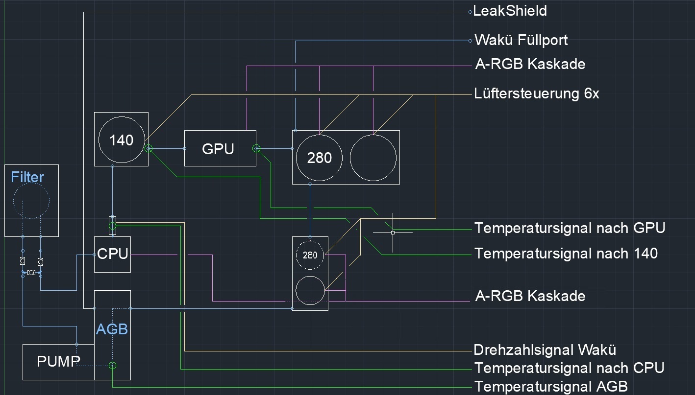

Hallo WaKü-Fans und Tüftler.
ACHTUNG Bitte nur nachmachen wenn ihr wisst was ihr tut!
Was bewegt mich diesen Thread aufzumachen? Ich habe vor ca. 15 Jahren meine erste und letzte Wasserkühlung verbaut. Damals hab ich für die NVidia 7950GX2 eine WaKü mit Schläuchen verbaut und war nicht überzeugt. Mit meinem jetzigen PC und einem kleinen Geldsegen habe ich mich wieder daran gewagt und bin gleich mit HardTubes eingestiegen. Aktuell noch Semi-erfolgreich.
Als Anhang mal eine Konzeptionsskizze.
So weit so gut. Mit der OCTO Steuerung bin ich sehr zufrieden auch das Programm von AC lässt momentan keine wünsche übrig. Nein, sie ist sogar halb die Lösung für mein Problem.
Jetzt zu meinem Problem. In der Skizze zu sehen ist das ich alle 4 Temperatursensoren des OCTO verplant habe. Nun war die Überlegung nach Fertigstellung des Systems woher ich die Information über die Raumtemperatur bekomme. ich habe noch einen Temp.-Sensor zur Verfügung der beim OCTO mitgeliefert wurde. jetzt war die frage wie Binde ich diesen ein.
Als erstes kam die Idee ihn wie bei meinem älteren Board direkt übers Bord zu betreiben. ABER das neue hat keinen externen Anschluss. ;( Zusätzliche Hardware wollt ich nicht beschaffen also ein QUADO oder etwas anderes noch dran zu hängen nur für einen Temp.-Sensor.
Welche Lösung ist für mich nun die Richtige. ?(
Die Lösung liegt wie gesagt in der Software von AC. Ich habe 2 Lüfteranschlüsse noch zur Verfügung. Somit kam mir die Idee die Temperatur über ein PWM Signal eines Lüfters zu übertragen.

ATMEGA, Verkabelung und ein 10kOhm Wiederstand nötig. (optional ein pF Kondensator zur Ausgansstabilisierung)
Jeder kann sich mithilfe eines Microcontrollers somit eine Temperaturauswertung über einen Lüfteranschluss bauen. Voraussetzung ist hierbei aber die Verarbeitung in einem virtuellen Sensor in der AS. Das ankommende Signal muss nur durch 100 geteilt werden. Die 1000 bis 4000 RPM sind einfach aufgrund der Abweichung so hoch gewählt. Das Witzigste ist die Erzeugung des Drehzahlsignals über die Funktion tone(). Da sie für ein Lautsprecher ein PWM Signal ausgibt mit Frequenzvorgabe.
Mit dem virtuellen Sensor habe ich auch das Drehzahlsignal meines Durchflusssensors in eine Fördermenge umkonvertiert. :D
Jeder Anschluss für einen Lüfter sollte so "missbrauchbar" sein. Auch ein 3Pin. Beim 3Pin bitte auf die Spannungsversorgung achten. Am besten den Ausgang permanent auf 100% einstellen.
Fragen oder Anregungen bitte gerne.

ABER es war das Ziel ohne etwas zu kaufen, das Vorhandene so umzunutzen damit es meinen Anforderungen genügt.
Ein Wiederstand 10kOhm oder ein Kondensator Centartikel, Verkabelung je nach dem vielleicht sogar kostenlos (was zum ausschlachten suchen). Den Microcontroller hatte ich noch rumliegen. Ansonsten im 3erpack in der eBucht für 5€.

Nachbauen würde ich deine Schaltung so nicht.
Nicht jeder Lüfterausgang/Mainboard (Tachosignaleingang) ist so tolerant und akzeptiert einen Push/Pull Ausgang - da kann auch das Mainboard mal kaputt gehen.
Ein Lüfter hat einen Open Drain oder Open Collector Ausgang für das Tachosignal.
Sprich du benötigst entweder:
1. einen Ausgang der als Open Drain konfiguriert werden kann.
2. einen Transistor/Mosfet am Ausgang.
3. mindestens einen Reihenwiderstand von 1K zwischen dem Signalausgang vom Arduino und dem Mainboard
So eine Lösung ist für die meisten User aber komplett praxisfern, da weder die nötigen Kenntnisse (Löten, programmieren, Werkzeuge,..) vorhanden sind und alles andere noch bestellt werden muss.
Einfache Y-Adapter überfordern schon einige, das sehen wir an den RMA die wir hier so bekommen.
Nicht jeder Lüfterausgang/Mainboard (Tachosignaleingang) ist so tolerant und akzeptiert einen Push/Pull Ausgang - da kann auch das Mainboard mal kaputt gehen. ....

Du beziehst dich hier auf den PUSH/PULL-Ausgang. Ich weis nicht inwiefern du dich dazu äußern kannst / möchtest, aber darüber hätte ich mir gern mehr Informationen gewünscht.
Sieh die einfach an wie ein Tachosignal an einem Lüfter Funktioniert und schau dir die Intel Spezifikation für Lüfterausgänge / PWM Lüfterausgänge an.
Da ist klar geregelt das ein Tachosignal vom Lüfter ein OpenDrain / OpenCollector Signal ist ohne Pull Up oder andere Dinge.
Im Lüfterausgang muss ein Pullup auf die benötigte (interne) Logikspannung sein. Wenn dein Mainboard 3V erwartet (mit einem Pull up) und du aber 5V (extern - dein Lüfter) ausgibst, dann kann der Tachosignaleingang vom Mainboard kaputt gehen.
Danke für den Anstoß. ich werde da mal reinschnüffeln. :D
Nach Recherchen ergab sich aus der Spezifikation ein Signaleingang von max. 12.6 V und vorhandenem PullUP-Wiederstand
https://www.delta-fan.com/Download/Spec/ASB0405HHA-AF00.pdf
seite 7 im PDF um mal ne idee zu haben was da gemeint ist
