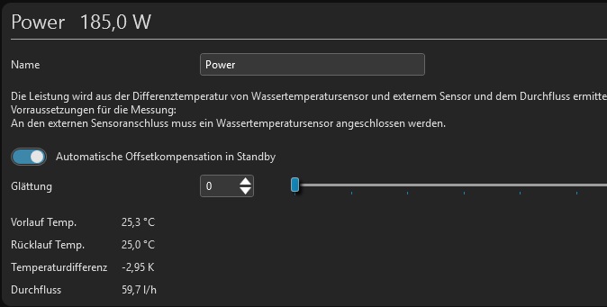

Hallo Leute, habe den Highflow Next und einen zusätzlichen Temperaturfühler mit angeschlossen, so das der zusätzliche Fühler den Radiator Eingang und der High Flow Next den Radiator Ausgang misst. Zusammen mit dem Durchfluss errechnet der ja dann die (theoretische) Kühlleistung. Tatsächlich weicht die Angezeigte Temperaturdifferenz aber um eine Zehnerpotenz von den gemessenen Werten ab! Dadurch kann die Leistung dann nicht korrekt ermittelt werden (Leerlauf Kühlleistung 190W).
Aquasuite Version ist X.80
Frage, ist es ein Denkfehler meinerseits oder doch ein Bug?
»Matze0811« hat folgende Datei angehängt:
  • Screen Delta-T.jpg (40,55 kB - 259 mal heruntergeladen - zuletzt: 26. März 2026, 13:13)

entweder bin ich blind, ober ich sehe die Abweichung um eine Zehnerpotenz nicht? 185W berechnet zu 190W real germssen ist doch sehr gutes Verhältnis..

Vorlauftemperatur: 25,3 °C
Rücklauftemperatur: 25,0 °C
Macht nach Adam Riese 0,3 K Differenz.
Angezeigt wird aber eine Temperaturdifferenz von -2,95 K also rund 3 K
Da ist meine Zehnerpotenz.
Montag, 11. November 2024, 14:51
das ist bedingt durch die Automatische Offset kompensation der Sensoren.
Das ist in der Darstellung in dem Fall etwas unglücklich, aber nicht so ohne weiteres zu ändern.
Wenn dich das stört musst du die Offsetkompensation deaktivieren.
Die Dargestellten Temperaturen sind jeweils die Werte ohne den Offset. Die Differenz ist dann der richtige Wert mit dem automatischen Offset.
