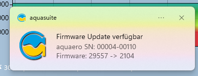

Bei meiner Aqauasuite Version X.80 bekomme ich dauernd eine Meldung, es wäre ein Firmware Update verfügbar:
aquaero SN : 00004-00000
Firmware 0 -> 2104

Hmm, es gab eine Veränderung, aber immer noch will die Aquasuite ein Update für ein Gerät machen, dass ich nicht finde:
Kann mir jemand sagen, was das ist und was da zu tun sein soll?
(Hatte vor ein paar Tagen auf X.81 geupdated, aber diese scheinbar falsche "Firmware update verfügbar" - Meldung kommt immer noch...)

Edit: Ist schon wieder aufgeploppt, aber diesmal wieder mit dem ursprünglichen aquaero SN : 00004-00000 Firmware 0 -> 2104
