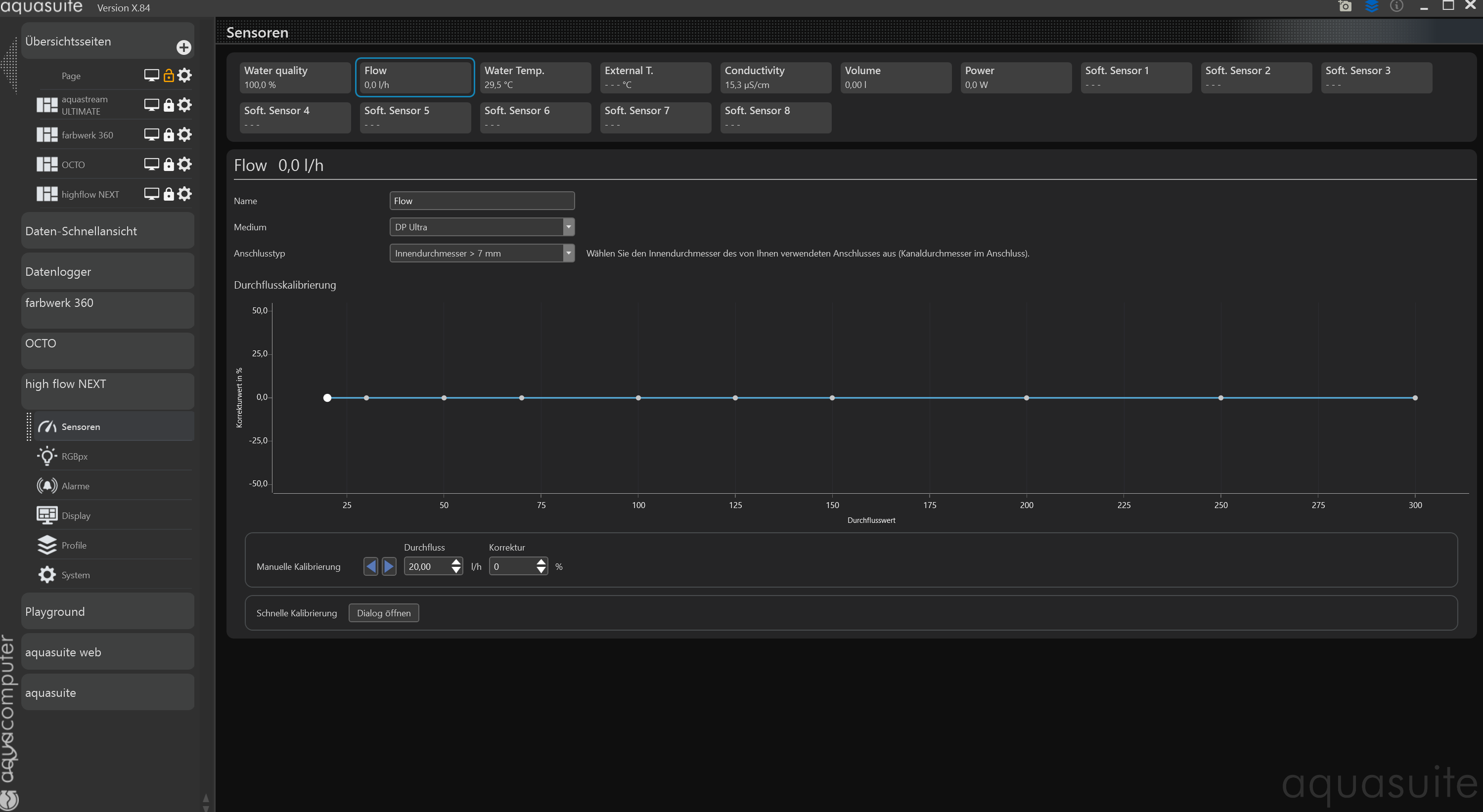

HighFlow Next zeigt plötzlich keinen Durchfluss mehr an
Donnerstag, 13. November 2025, 21:05
Hallo zusammen ..
Ich habe in meinem bisherigen System verbaut:
Aquastream Ultimate, Farbwerk360, OCTO, Hubby und den HighFlow-Next
Alles lief problemlos .. mit frisch installiertem Win11 sogar ohne Viren-Problematik (aquasuite als erstes Programm installiert :) )
Jetzt habe ich die Ultimate ausgebaut und gegen eine D5-Next mit Ultitop ersetz (leider ohne dem USB-Kabel - ist aber schon bestellt)
Jetzt zeigt der HighFlow-Next aber nur noch 0,0L/h an.

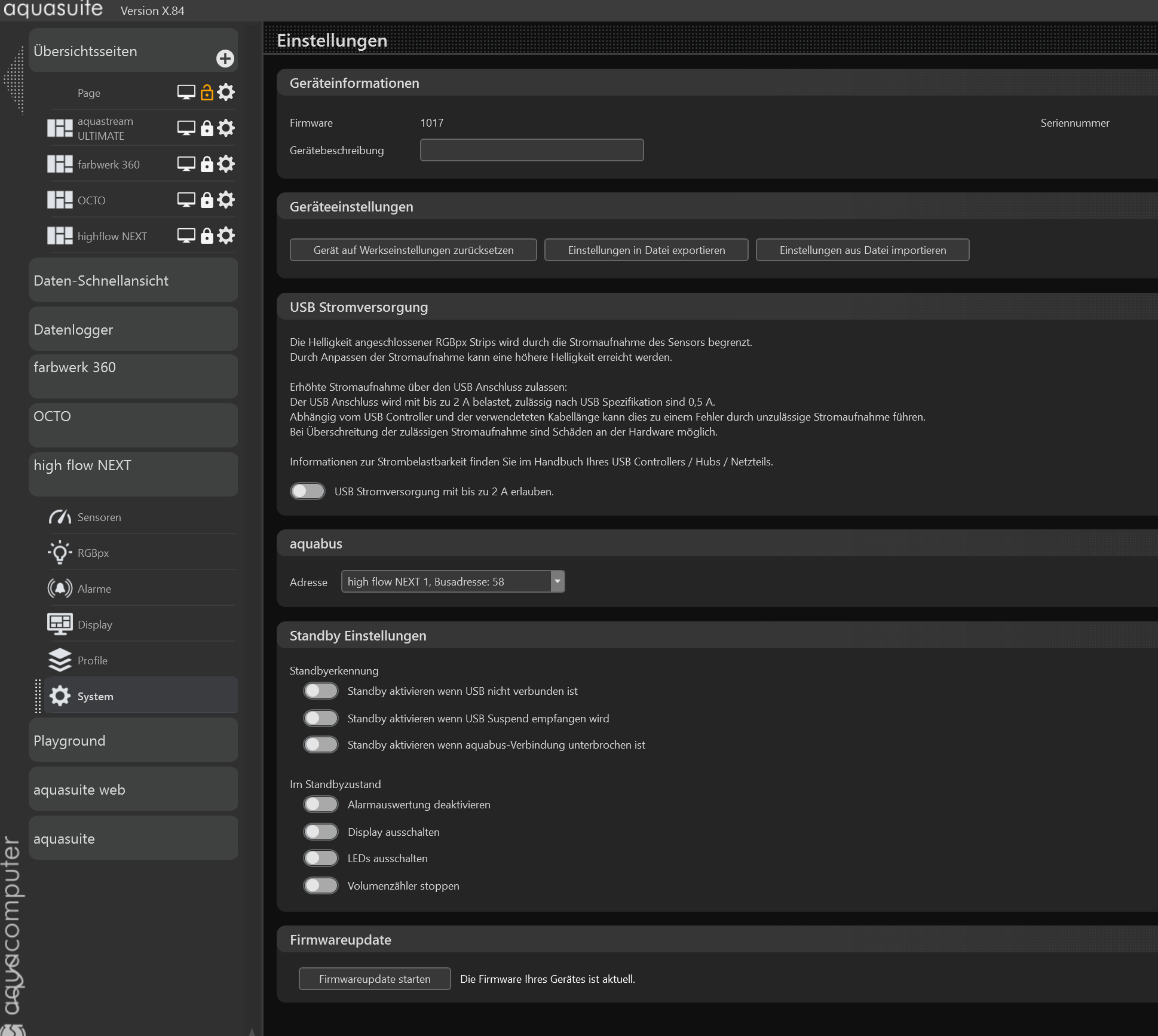

Ein zurücksetzen auf Werkeinstellung brachte keine Besserung.
Die Ultimate wurde zwar noch als "nicht verbundenes Gerät" angezeigt - mittlerweile aber entfernt.

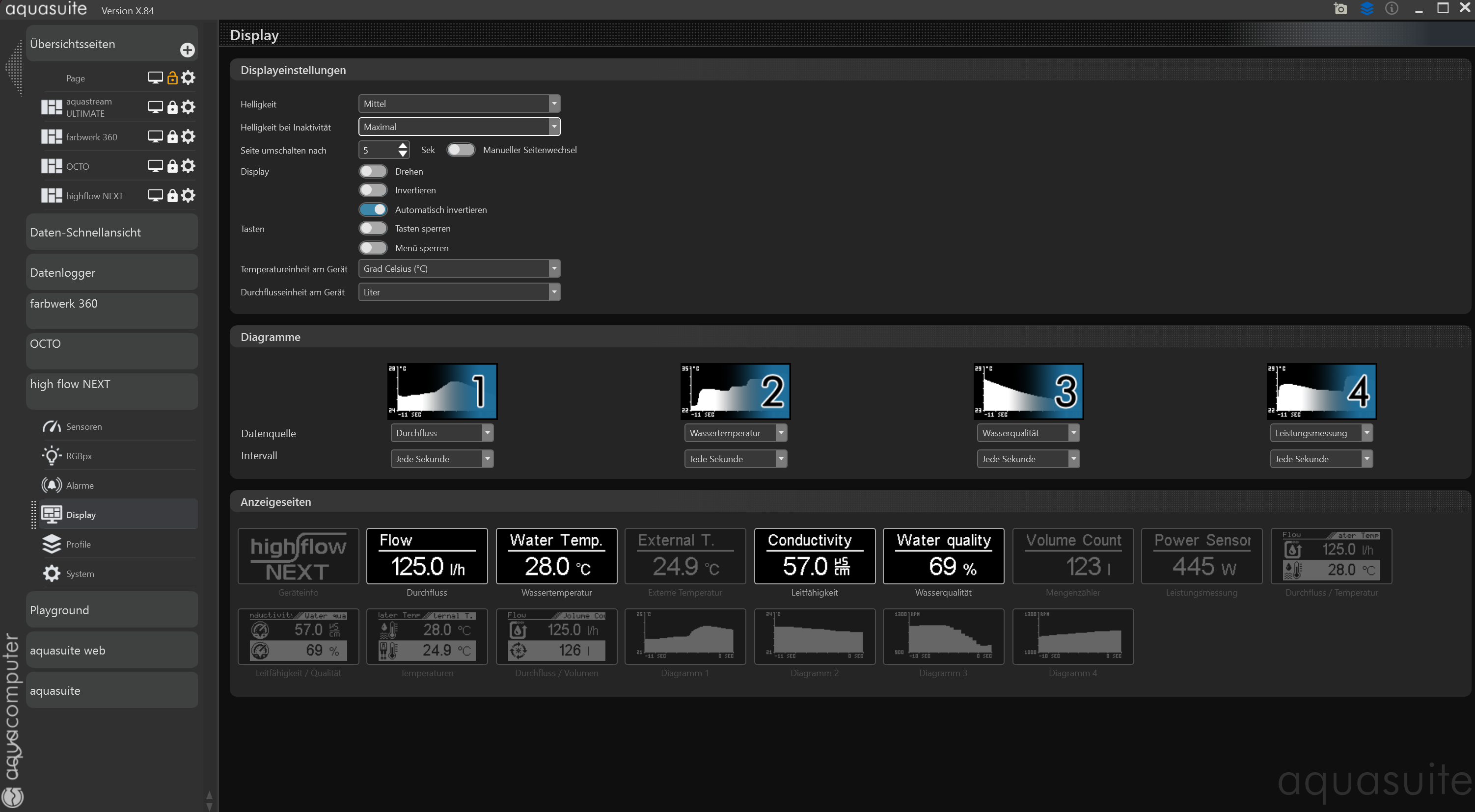

Was mir aufgefallen ist ..
In der Display-Einstellung - Helligkeit .. ändert sich gar nix, wenn ich von Gering auf Mittel oder Maximal umstelle.
Nur wenn ich bei .. Helligkeit bei Inaktivität .. die Helligkeit ändere - dann ändert sich auch die Display-Helligkeit.

Freitag, 14. November 2025, 12:54
Wahrscheinlich ist das Flügelrad blockiert. Da wirst du nicht drum herum kommen den Sensor aus dem Kreislaus auszubauen um dies zu prüfen. Wenn du mit ca. 10 cm Abstand in den Sensor pustest muss sich das Flügelrad mühelos drehen können.
svenwe77
Montag, 24. November 2025, 16:09
besten Dank ..
Ich hab zwar vorher schon etliche Male mit n Finger gegen das Gehäuse geschnibbt .. aber vermutlich zu vorsichtig ..
denn erst der gummierte Griff von na Knippex .. trieb etliche größere Luftblasen aus dem HFN heraus.
Läuft somit wieder wie gewohnt :-)
