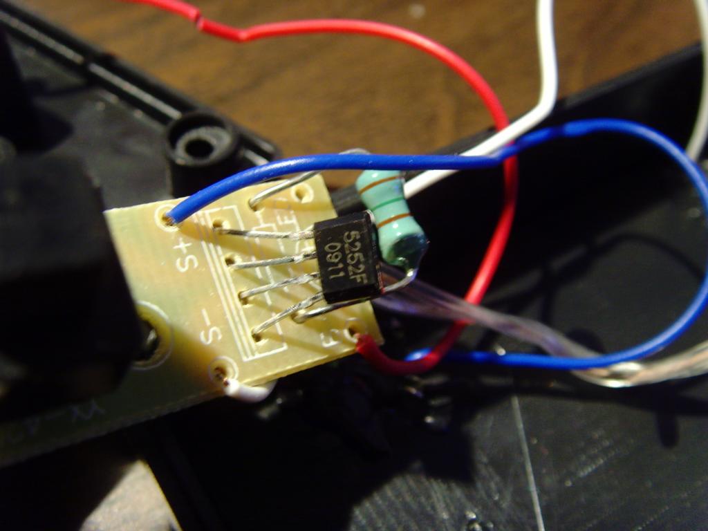

Moin,
ich hab hier ne billige china LED solar Lichterkette...
Versorgt wird die über ein Solarmodul und einen 1,2V Akku. Ich möchte die noch extern laden/versorgen können.
Dazu habe ich mir eine Schaltung besorgt, die 1,2V hergibt... (An 12V )
An der Lichterkette sind 12 LEDs. Am Etikett steht noch "0,06W LED 3V"

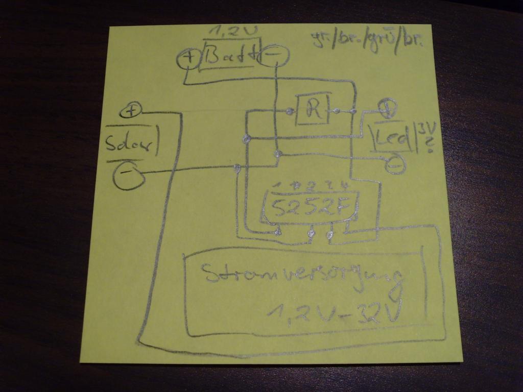

In der Box mit der Solarzelle und dem Akku ist eine Schaltung:
Es ist nur dieser vierpolige Baustein und ein Wiederstand verbaut. Zum Baustein finde ich nicht brauchbares bei google..
Wo würdet ihr die Versorgungsspannung anklemmen? (Ich hab leider nichts zum messen oder so.. )

5252F ist ein einfacher Solarladeregler oder besser Umschalter.
Etweder du baust dir was ordentliches (schau mal bei Conrad).
Die Schaltung würde ich aber über Board schmeissen.
Oder die russisch Methode: parallel zum Akku
Der Akku hält so aber nicht sehr lange.
Die Haltbarkeit mit guter Funktion ist sowieso nicht viel länger als ein Sommer.
is halt aus China. X(

-Akku ausbauen/auslöten
-Klick anstatt des Akkus einlöten
-4er pack Eneloops Kaufen
Und schon hast du ein wochenende Licht. Und wenn die Akkus leer sind einfach aufladen.

Ich hab mich vielleicht verkehrt ausgedrückt.
Ich sehe keinen Sinn an eine Schaltung die 26Cent kostet da noch eine Ladeelektronik nachzurüsten im Wert von ca 10Euro.
Ist schon besser die Methode von HugoLost mit dem Akkuhalter.
Dann noch einen ordentlich großen Akku und das Ding brennt ewig.
