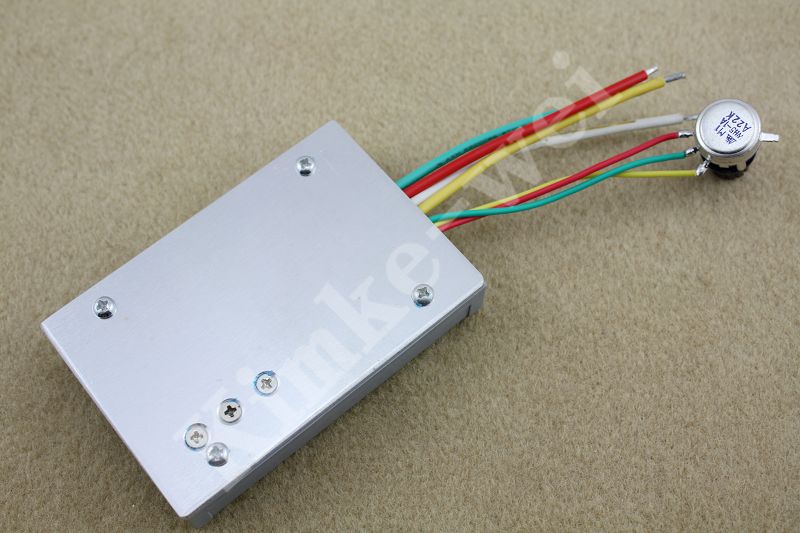

ich möchte gern eine stufenlose Regelung (über Poti o.ä.) für eine 12V 8A Membranpumpe aufbauen.
Bin zwar kein absoluter Neuling in Sachen Elektronik, aber seit ca 25 Jahren raus aus der Thematik. Habe jetzt endlich wieder Zeit und Lust zum Basteln, aber 25 Jahre sind, naja.....
Ich habe mir einen gebrauchten controller für so eine Pumpe organisiert, um ihn nachzubauen, werde aber aus der Schaltung nicht ganz schlau.
Falls mir da irgendjemand weiterhelfen könnte, wäre das super.
Im Augenblick fehlen mir für einige der Bauteile die Informationen wie z.B. T430 oder STPR10. Keine Ahnung, was das genau ist. Mit googlen komme ich da auch nicht weiter. Des weiteren ist der IC abgeschliffen, so dass man den Typ erst gar nicht erkennen kann.
Ich hatte hier im Forum eine Schaltung für eine 220V Membranpumpe gesehen (hier) , leider komme ich damit auch nicht weiter.
Ich werde als Anhang ein paar Bilder vom controller, den ich zur Zeit zur Verfügung habe, einfügen (+ Freihandzeichnung, wie die einzelnen Teile verbunden sind). Vielleicht wird ja jemand schlau draus und kann mir sagen, was die einzelnen Teile sind, oder vielleicht weiß jemand, wo ich eine entsprechende Schaltung finde.
Danke.

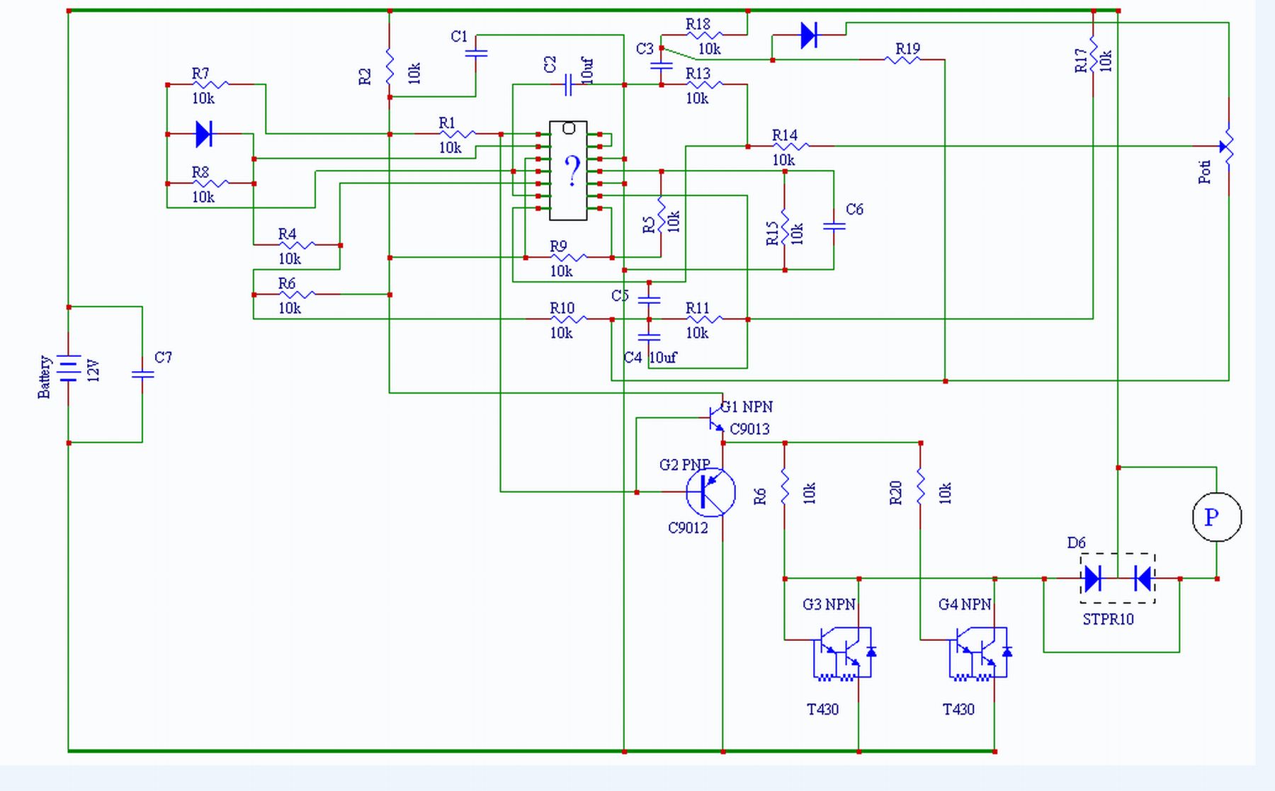

Martin69
Dienstag, 31. Juli 2012, 19:37
habe mal versucht, die Einzelteile in einem Schaltplan darzustellen - die Werte der Widerstände und Kondensatoren sind Quark - sind vom Zeichenprogramm so vorgegeben.
Vielleicht kann ja mal jemand rauskriegen, was das für ein IC sein könnte.
Was mir noch nicht ganz klar ist, wozu diese "Doppel-Diode" (STPR10) am Ende gut ist, und was der Vorteil dieser Darlington-Transistoren gegenüber herkömmlichen ist. Also, falls jemand ne schnelle einfache Erklärung hätte, ansonsten google ich mich weiter durchs www.

Manni24
Dienstag, 31. Juli 2012, 22:48
Darlington-Transistoren sind zwei Transistoren "in Reihe", die Verstärkung der beiden Transistoren wird multipliziert, liegt als extrem höher als bei einem einzelnen Transistor.
Die Doppeldiode ist eigentlich eine Gleichrichterdiode, den Sinn müsst ich erraten, wird aber zum Schutz der Halbleiter nach der Last gedacht sein.
Zur Identifikation der Bauteile kannst du beispielsweise bei Reichelt.de nach der Bezeichnung suchen, da findest du die meisten Elemente inklusive Datenblatt. Den IC anhand seiner Anschlüsse zu identifizieren wird unmöglich sein, es gibt zig tausende mit dem Gehäuse und wenns ein Mikroprozessor ist ist da auch noch ein Programm drauf das du nachbauen musst. Und nein, das lässt sich nicht einfach vom Chip runterkopieren oder auslesen :huh:

Manni24
Mittwoch, 1. August 2012, 09:41
Sehrwahrscheinlich handelt es sich bei deiner Pumpe um eine Schwingankerpumpe bei der die Membran über eine Spule (ähnlich wie bei einer Ventilspule) bewegt wird.
Die Spule kann mit einem PWM-Signal angesteuert werden, je nach Schrittweite dieses Signals bewegt sich die Pumpe schneller oder langsamer. Das ist wahrscheinlich auch die Funktion deiner Schaltung, der IC ist ein Mikroprozessor oder Oszillator, über einen Eingang kann mit dem Poti der interne Timer des MPs eingestellt werden und über den Ausgang werden die Transistoren angesteuert. die ersten beiden Transistoren (C9012 und C9013) verstärken das Signal des extrem schwachen Mikroprozessors, die beiden T430 schalten letztendlich die Pumpe.
Ein einfacher Weg das nachzubilden wär über einen Oszillator (oder Timer) der ein PWM erzeugt und damit ein Mosfet ansteuert. Die Grundlegenden Schaltungen findest du hier: http://www.m.case.btinternet.co.uk/html/pwm_generators.html
Die erste Schaltung ist eher uninteressant, da weiss auch der Autor nicht so recht was für n Signal die effektiv ausgibt ;) . Die zweite Schaltung erzeugt ein (einstellbares) Sägezahnsignal das mit der dritten Schaltung in ein Rechtecksignal umgewandelt werden kann. Wenn deine Pumpe mit 12V arbeitet bietet es sich an die Versorgungsspannung für die beiden Schaltungen auch gleich bei 12V festzulegen, alles was du dann noch brauchst ist ein MOSFET, die meisten lassen sich mit bis zu 20V ansteuern und die 8A stellen auch für den Grossteil kein Problem dar. Die Schutzdioden würd ich auch übernehmen, bin mir grad auch nicht sicher obs da noch irgendwo einen Vorwiderstand braucht...
Der Schwachpunkt in der Schaltung ist das du die Pumpe nicht direkt in kleinen "Drehzahlen" starten kannst sondern erst mit Vollgas (bzw. schnell) anfahren musst und die Pumpe dann runterregeln kannst. (Liegt daran das die Pumpe beim Anfahren mehr Leistung braucht als im Betrieb um bei kleinem ON-Anteil beim PWM viel zuviel Strom zieht)
Ob das so klappt ist abhängig von der Elektronik in deiner Pumpe, aber wenn ich die Schaltung die du gezeichnet hast richtig interpretieren müsste das klappen.
Dieser Beitrag wurde bereits 1 mal editiert, zuletzt von »Manni24« (1. August 2012, 09:43)
Tom_H
Mittwoch, 1. August 2012, 14:51
Ich hatte halt gehofft, dass sich die Funktion und damit möglicherweise der Typ des IC aus der Schaltung heraus ergibt.
Das ist verzwickt.
Ich habe jetzt eine ganze Weile über dieser Schaltung gebrütet - es will sich mir einfach nicht erschliessen, was die da angestellt haben.
Was mich sehr irritiert, ist der ungewöhnlich Masse-Anschluß an Pin 10 bzw. 12 - das haben AFAIK eigentlich nur Analog-Chips (insbesondere Verstärker und Leistungs-OpAmps).
Ein PIC und ein ATTiny isses jedenfalls nich. Klassische MickeyMouse-Logik mit TTL&Co. fällt ebenfalls weg.
In der Größe bleiben natürlich noch diverse GALs und unzählige Custom-Chips sowie alle möglichen Hybriden.
Langer Rede kurzer Sinn: Ohne Kenntnis des ICs wird Reverse-Engineering eine ziemlich unlösbare Aufgabe.
Das Einzige, was ziemlich sicher ist: G1/G2/G3/G4 ist so weit von "brauchbaren" Arbeitspunkten entfernt, dass das ganz sicher nur zum Schalten (Rechteck) dient. Dafür sprechen auch C7 und die Freilaufdioden in den Treibern G3/G4. Die einfache Parallelschaltung von Halbleitern ist übrigens ziemlich "russisch" - das geht aufgrund von Fertigungstoleranzen in den allermeißten Fällen in die Hose.
Ich würde diese Schaltung in die Ecke legen und mir selbst etwas ausdenken.
mfg, Tom
Manni24
Mittwoch, 1. August 2012, 16:41
"russisch" - ...
Die ganze Platine sieht eher aus wie chinesischer Hinterhof :D . Die von Hand ausgeschnittenen Ecken, von Hand verlötet und das ganze sieht aus wie die Lötversuche während der Berufslehre...^^

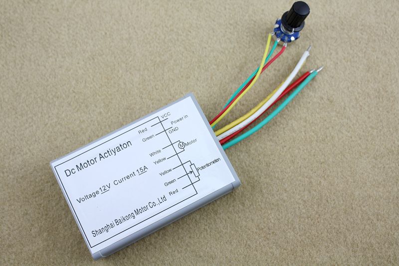

Martin69
Mittwoch, 1. August 2012, 22:01
danke, danke, danke
so langsam kommen wir der Sache näher. PWM war das Schlüsselwort - danke Manni. Ich war so versessen darauf, einen Pumpen-Regler zu finden und es kam mir nicht in den Sinn, nach "Motorsteuerungen" zu suchen. Bei Pumpenreglern stieß ich aber meist nur auf Herstellerseiten, die den fertigen Controller verkaufen - und dieses Forum :thumbsup: . Die grundlegenden Schaltungen waren recht aufschlussreich und nachdem ich dann mal nach PWM Generator für Motoren gesucht habe, fanden sich plötzlich dutzende von Schaltungen, Grundlagen etc.
Und witzigerweise habe ich auch exakt den hier sezierten Controller gefunden (siehe Bilder c1 und c2) bei ebay.com für schlappe $20. Aufgrund des Zustands, indem sich meiner befindet und der bereits monierten Qualität, bin ich halt nicht davon ausgegangen, dass es sich tatsächlich um ein Serienprodukt handelt, aber siehe da... "brand new" und "professional"
Die Beschreibung:
Control and regulate a wide range of
applications from RC models to fans with this brand new PWM DC speed
controller which is housed in a tough plastic casing and includes
potentiometer and knob.
Benefiting from super smooth regulation, this is a professional speed controller which won't let you down
Specifications:
  • Supply voltage: 12V DC
  • Load current (resistance and inductive): 15A continuously
  • Regulation range: PWM 0 - 100% of power
  • Dimensions: 100 x 68 x 20mm (4 x 2.7 x 0.8 ")
Ja, ist chinesisch, aber laut Beschreibung "professional" - also keine abwertenden Bemerkungen bitte :D
Aber die gute Nachricht ist, ich weiß jetzt wonach ich suchen muss bzw wonach ich Euch gezielt fragen kann.
