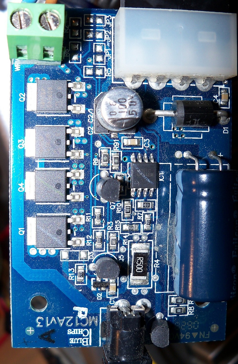

Ich habe nun wieder meine Wasserkühlung ausgegraben und an mein AM2+ System angepasst (zuvor SockelA).
Funktioniert wie erwartet auch alles einwandfrei, nur würde ich gerne die Pumpe drehzahlregeln.
Es handelt sich dabei um eine Eheim 1046 12V AC Pumpe mit externem Wechselrichter.
Auf der Platine ist nichts für eine Drehzahl- bzw Frequenzänderung vorgesehen.
Vielleicht könnt ihr mir da weiterhelfen :-D
Erfahrung mit Elektronik habe ich bereits, hauptsächlich hobbymässige Reparatur von Car-Hifi Verstärkern und Voltmods.
Die Platine:
Q2 und Q3 --> 08p06p alias SPB08P06PG (p-Kanal MOSFET) Infineon SipMos
Q1 und Q4 --> 2N06?? --> OptiMos PowerTransistor --> 4 Typen von Infineon unter http://www.alldatasheet.com/view.jsp?Searchword=2N06
IC1 --> MC01C im sop-8 --> evntl Motorola, kein Datenblatt zu finden
Um IC1 geht es eigentlich, der wird ein entsprechendes Taktsignal erzeugen.
Hat jemand Erfahrung mit dieser Platine?

Du könntest ihn zwischen klemmen an ein Steuergerät aqua computer Poweradjust 2 Ultra - USB
Damit kannst du die Drehzahl ändern ohne etwas an deiner Platte zu fummeln
