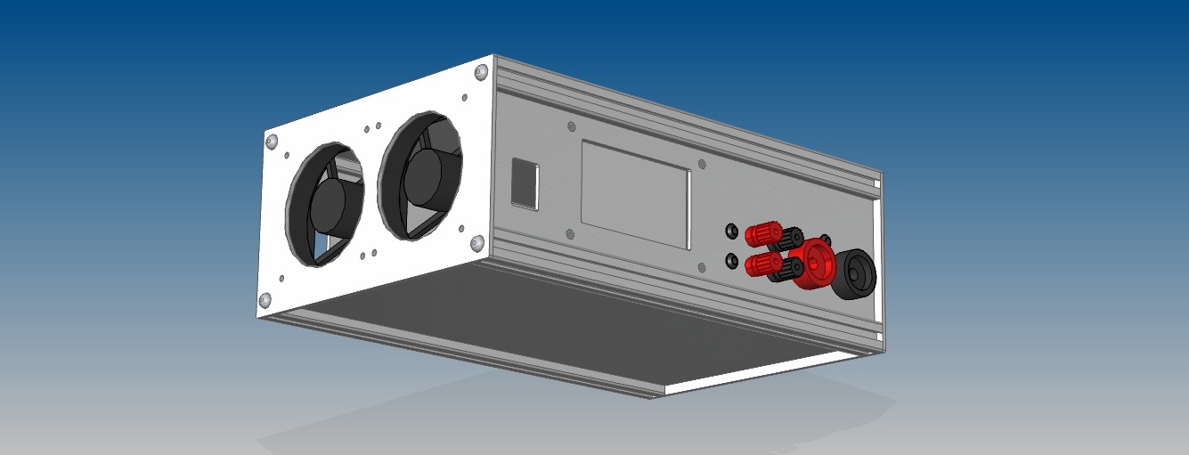

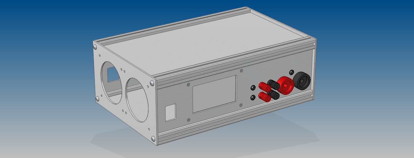

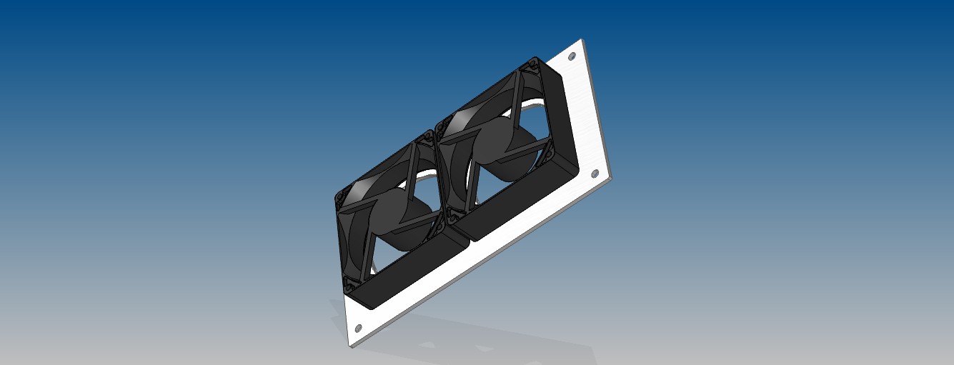

/edit: Anbei mal ein paar Bilder vom Netzteil :)
»Freakmaster« hat folgende Bilder angehängt:
Dieser Beitrag wurde bereits 1 mal editiert, zuletzt von »Freakmaster« (11. Dezember 2014, 21:31)
