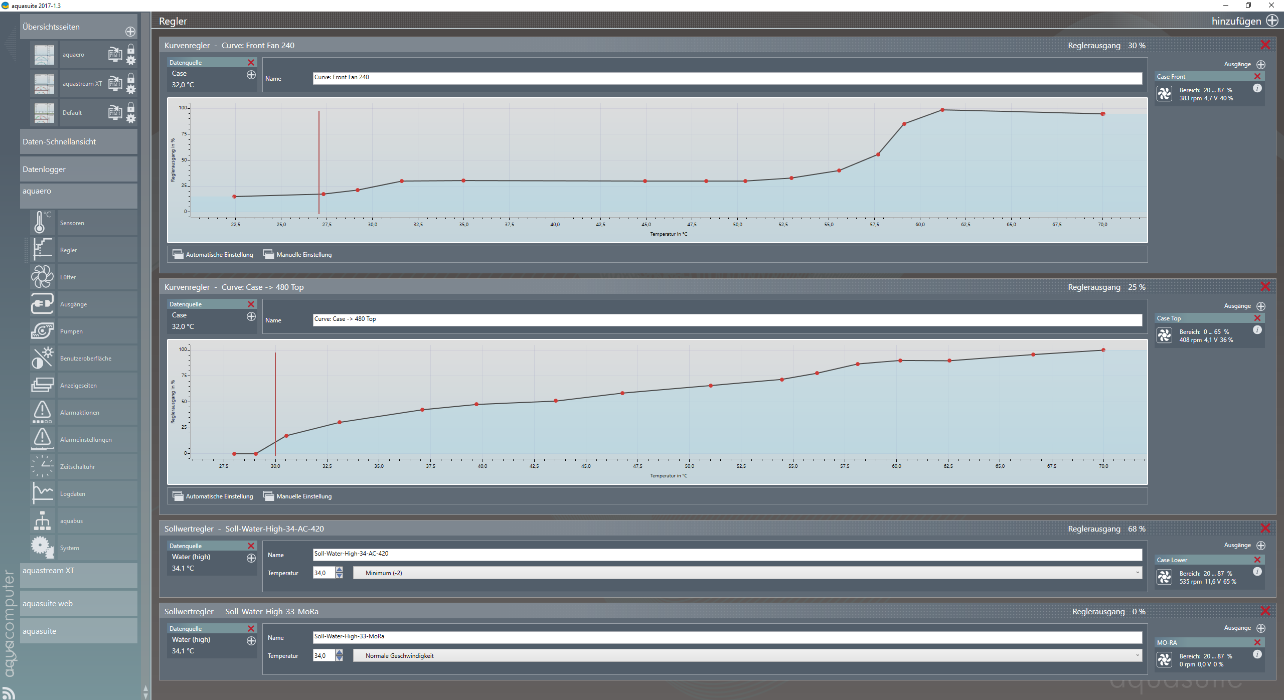

Hallo liebes Forum,
ich habe mal eine Frage zu meinem AQ 6 XT, welches irgendwie sehr seltsam die Lüfterausgänge ansteuert / aufdreht. Ich habe es zu Testzwecken auch mal auf Werkseinstellungen zurückgesetzt und ein Update drüber installiert, doch alles ohne Erfolg.
Könnt ihr bitte mal drüber schauen und mir sagen, ob hier alles ok ist?
Wie man im Screenshot sehen kann, habe ich für zwei separate Ausgänge jeweils einen eigenen "Sollwertregler" angelegt. Der eine Regler öffnet auf 59% und der andere ist bei 0? Sollten bei beide nicht gleich regeln, die Einstellungen sind doch identisch?
Das erste Mal aufgefallen ist mir das, als ich zusätzlich noch den Regler "Soll-Water-High-34-Case" auf "Minimum -2" eingestellt habe, hier hat er gleich mal auf 100% aufgedreht und der andere war vielleicht bei 30%.
Also, ist das normal?
Gruß Christian

Wie sind die beiden Lüfterausgänge unter dem reiter "Lüfter" eingestellt?

Guten Morgen,
hier sind meine Einstellungen, der obere Ausschnitt gehört zu dem Lüfter der relativ langsam ist und der untere zu dem, welcher so aufdreht.
Gruß Christian

Versuch mal an dem Regler "Minimalleistung" etwas rumzuspielen, was sich da ändert. Z.b. beide mal auf den gleichen Wert stellen

leider ohne Erfolg. Ich hab jetzt alles gleich eingestellt und auch zusätzlich einen Lauf mit "Minimum -2" gemacht, doch das Ergebnis ist immer das Gleiche. Ist das Ding kaputt, der Touchscreen hängt sich ja leider auch immer auf (Aber AC schiebt es auf mich, bzw. meine Umgebung. :( )?

kein Ding, schön dass du es probiert hast. Zwischenzeitlich habe ich das AE auch mal auf Werkseinstellungen zurückgesetzt und neu konfiguriert, doch leider auch ohne Erfolg. :(

Ein Sollwertregler steht auf minimum, der andere auf normale Geschwindigkeit.
