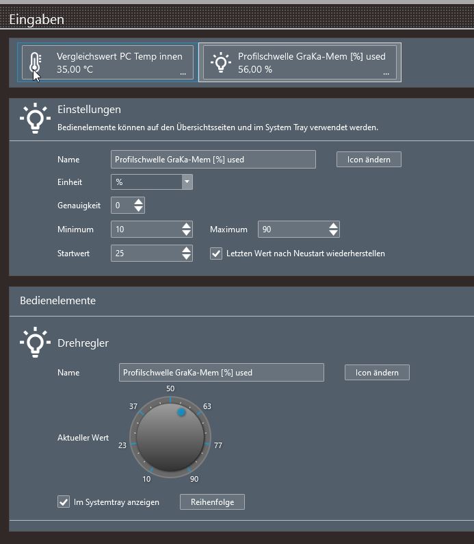

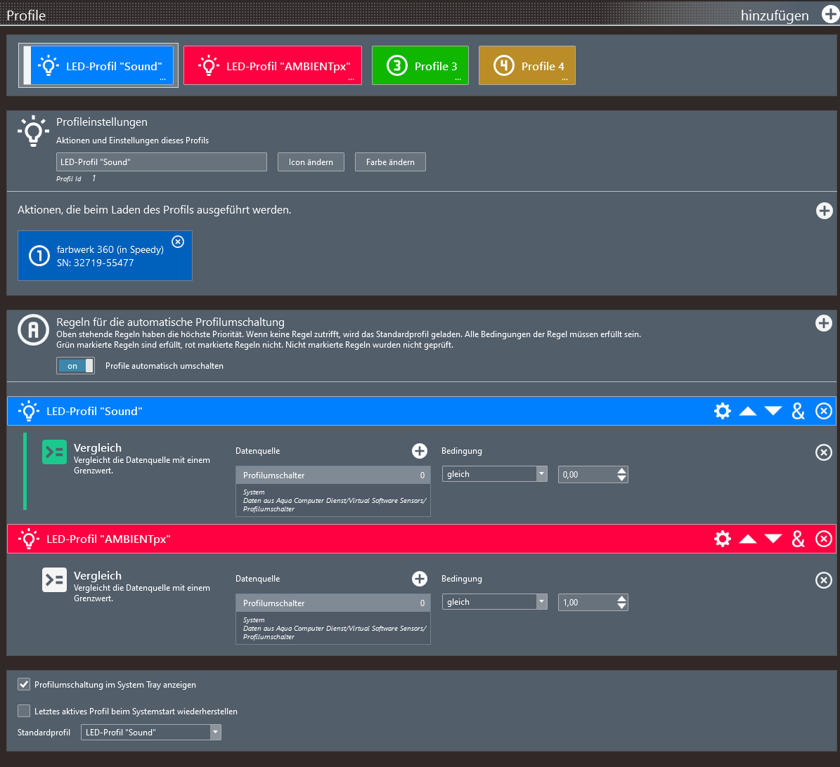

ich mache bei mir die Unterscheidung ob Desktop- oder Gamebetrieb auf Basis einer variablen Schwelle des GraKa-RAM..
»mditsch« hat folgendes Bild angehängt:
»mditsch« hat folgende Datei angehängt:
Dieser Beitrag wurde bereits 2 mal editiert, zuletzt von »mditsch« (2. August 2022, 12:21)
Dienstag, 2. August 2022, 12:09
Die Software müsste also unterscheiden können zwischen Desktop-Betrieb und 3D-Modus.
Das kann man aber anlegen wenn bestimmte Programme laufen. Das geht im Playground, da kann man Trigger für Prozesse anlegen.
