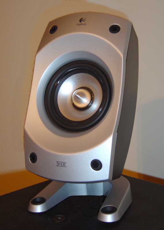

also ich bin im besitz einer logitech z5500 und habe vor diese optisch etwas aufzuwerten. mein plan besteht um die membranen leuchtrinmge zu installieren. die passenden habe ich schon gefunden.
(boxen)
(leuchtringe
soweit passt alles von den maßen jedoch habe ich ein problem mit der stromversorgung der ringe. die leutringe werden ähnlich wie bei einer kaltlichtkathode an einen inverter angeschlossen, welcher sehr unpraktisch durch seine größe ist. deshalb nun meine frage.
gibt es ein kleineres bauteil was den inverter ersetzetn könnte und die ausgangsspannung für die röhren bring ??

Wie groß brauchst dus denn??
Der kleinste Inverter, den ich in der Hand hatte ist ca 3*3 cm groß gewesen.
Wenn das klein genug ist und du Glück und Lust hast, dann findeste die in Scannern auf der Wertstoffsammelstelle.

Zitat von »Jitmo«
naja also wenn ich aufm verwertungsplatz gehen würde (weiss garnet wo hier einer sein soll ) und nen scanner aufschrauben würde, wüsste ich garnicht was ich da ausbaun müsste, bin im bereich elektrotechnik ein noob  ;D
deswegen lieber ne ;-)
übrigens wo kann ich ablesen mit wiviel Volt die lautsprecher betrieben werden ?
jitmo
Die zu finden sollte nicht das Problem sein ;)
Einfach dem Kabel der KK folgen und das kleine Dingens rausschrauben ;D
Die Lautsprecher bewegen sich doch im millivoltbereich glaube ich. (falls du da die 12V für den Inverter abgreifen wolltest - vergiss es ;) )

Aber etwas Vorsicht bitte!
Die Enden einer KK heißen nur kalt, werden aber heiß im Betrieb oder zumindest ziemlich warm. Daher sind die Zuleitungen meist hitzebeständig silikon-isoliert.
Und vom Inverter zur KK liegt auch ordentlich Spannung an, ein ordentlicher Berührschutz ist daher Pflicht!
Und so ein Inverter wirft gerne mit Oberwellen um sich, ist also eine Störquelle ersten Ranges. Hast Du mal ausprobiert, ab die Lautsprecher mit dem Zeug in der Nähe noch Musik von sich geben oder vielmehr Störgeräusche?

also die runde ccfl is mittlerweile im lautsprecher eingebaut
leider musste ich dann feststellen das die enden enorm warm werden und mache deshalb gedanken ob dies schädlich für die membranschwinggummis sind.
also der inverter selber befindet sich ca 30 cm vom lautsprecher entfernt und es sind keine störgeräusche vorhande.
kann man die kabel vom inverter zur kaltlichtkathode beliebig verlängern ???
edit: was seht ihr noch für möglichkeiten eine solche beleuchtung herzustellen? hatte an eine ringförmige plexischeibe gedacht, welche mit led's beleuchtet wird ?!

ja die hitze ist gift für die gummis ... aber sieht schon sehr nice aus ;)
du hast ja auch bestimmt daran gedacht das die box nicht umsonst nen resonanzkörper hat der dicht mit dem eigentlichen lautsprecher abschliessen sollte?
edit: nen anständig geschnittener plexi ring und genug LED´s - vielleciht Bunte?
die passend zur musik reagieren? DAS wär mal fett! !
