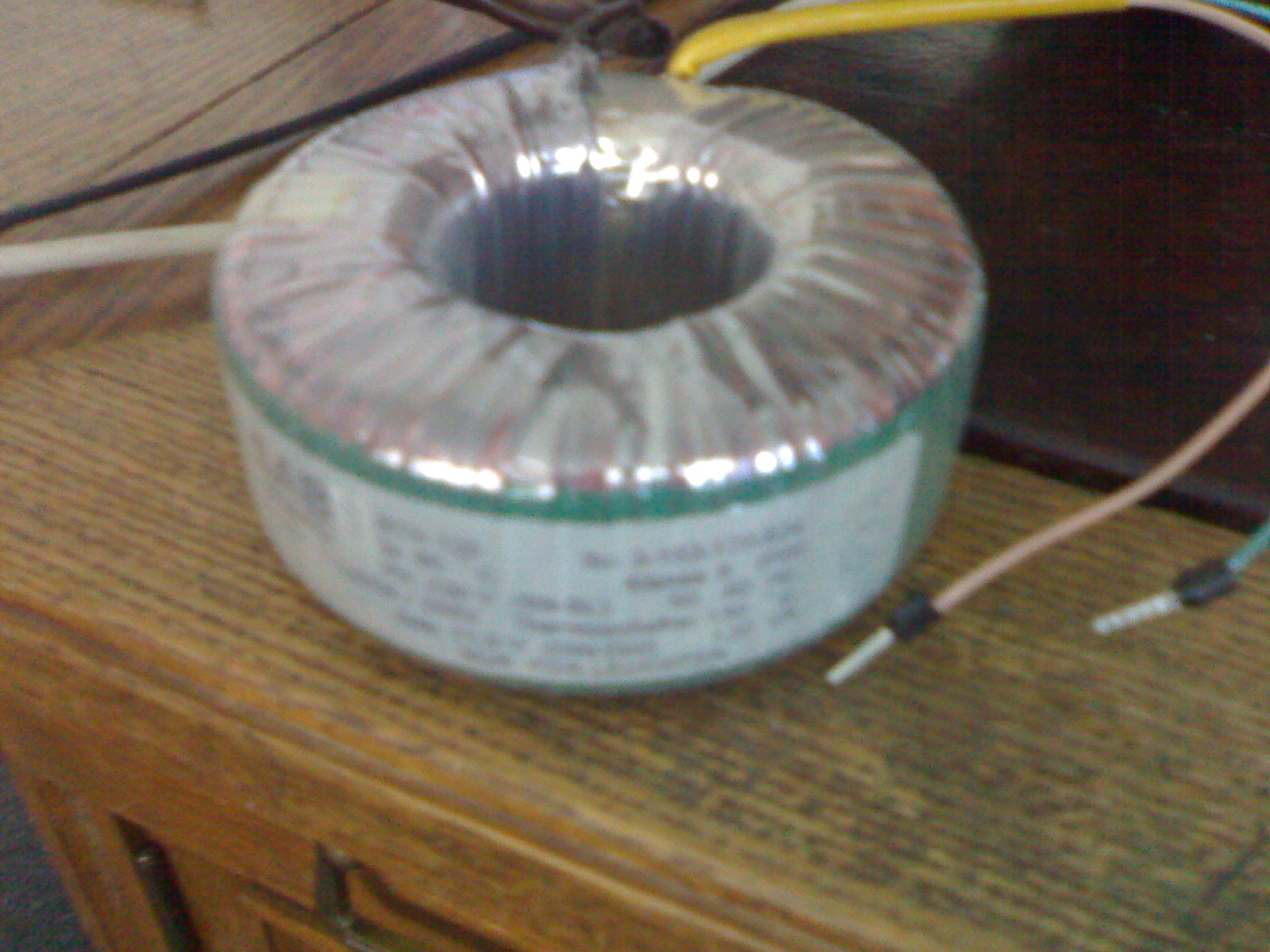

der Trafo in der Lampe ist ein Ringtrafo (sieht so aus),  auf dem Schild steht
[hr]
SAB Trafo
[table]
[tr][td]RTH 120[/td][td]Bv: 3-153-120-924[/td][/tr]
[tr][td]ta 60°C[/td][td]Klasse B IP00[/td][/tr]
[tr][td]Pri: 230V (BN-BL)[/td][td]50...60Hz[/td][/tr]
[tr][td]T0,630 A / 250 V[/td][td]Thermoschalter 130°C[/td][/tr]
[tr][td]Sek: 11,5V (SW-SW)  [/td][td]120VA[/td][/tr]
[/table]
NUR FÜR LEUCHTEN
[hr]
reichen diese Angaben, um sagen zu können ob das mit dem Trafo geht? oder lieber gleich einen neuen für die LED-Lampen kaufen?

Ringkerntrafo ist eigentlich schonmal gut,
problem bei den "anderen" ist meist,
dass das schaltnetzteile sind. Freut den hersteller weil billig.
Wenn zu geringe last dranhängt fliegen die nach oben aus dem regelbereich wegen überpotenz der spulen etc,
dann gibts überspannung oder sicherheits-aus.
Man kennt das von alten PC-Netzteilen,
die eine Mindestlast benötigen für stabile Spannungen.
Beim reinen ringkerntrafo gibts mit geringer Last auch etwas höhere Spannung, die 11,5V sind aber eh schon weniger,
mein tipp wäre hier, probiers mal kurz "ohne was" dran,
was dann als spannung rauskommt. =>Multimeter.
Und dann mal mit geringer Last,
z.b. 2 Lampen in reihe statt parallel.
halbe spannung = ca 25% leistung
SOLLTE+DÜRFTE NIX PASSIEREN!! Es kann ja auch mal was durchbrennen dann hängt auch keine Last dran!
Da die leds später aber viel weniger strom/Leistung brauchen, Wäre der Ringkern überdimensioniert und ineffektiv.
Schau wenns stört lieber nach einem der nur "etwas" mehr Leistung als benötigt hat.
Erwarte aber nicht zuviel von den LEDs..

hi,
das problem ist das der Travo eine höhere Leerlaufspannung hat.
So ca. um den Faktor 1.1 - 1.2 der Nennspannung.
Also kommen da im Leerlauf als Last < 30% spannungen bis 13.8V raus.
Da würde ich doch eher einen guten elektronischen Travo nehmen.
Die sind fast lastunabhängig. Kaum mit einem PC Netzteil zu vergleichen. Da die Stöme viel geringer sind und nur eine Spannung benötigt wird.
Desweiteren kommt aus deinem Travo warscheinlich eine Wechselspannung, man müsste testen wie gut die LEDs mit der Wechselspannung zurecht kommen.
Ich würde mal eine Kaufen und die testen.
