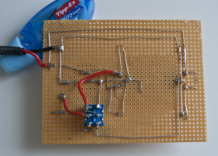

Schön, dass es klappt, aber sag mal - der Kondensator, der sieht aus wie ein GoldCap? Die vertragen meist nur 5,5V...
Donnerstag, 16. August 2012, 23:06
Jo, bei mir verträgt der mehr. :D Hast Recht, ist wohl besser wenn ich den nach dem Spannungswandler einsetze.

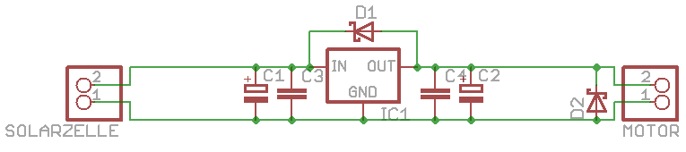

Irgendwie werd ich aus der Verdrahtung nicht so recht schlau...
Eigentlich sollte das in etwa so aussehen:
-C1 und/oder C2 sind Deine Puffer-/Speicherelkos - es wird hier auch nur C2 reichen
-C3 und C4 werden üblicherweise im Datenblatt des Linearreglers empfohlen (meist Kerkos mit 100nF). Dir kommt es zwar nicht auf super glatte Spannungen an, aber ich würde sie einbauen.
-D1 ist die, von Limbachnet empfohlene Schutzdiode für den Linearregler (wenn der keine interne hat -> Datenblatt). Die ist insbesondere notwendig, wenn Du den Elko hinter den Regler packst. Die Linearregler dürfen am Ausgang keine höhere Spannung haben, als am Eingang.
-D2 ist eine Freilaufdiode, da es sich bei dem Lüfter (sicher) um eine induktive Last handelt.
Die Kerkos und D1 sollten möglichst dicht am Regler liegen (am besten direkt an die Beine gelötet), D2 würde ich möglichst dicht an den Lüfter löten.

Danke, aber eigentlich habe ich nur nochmal aufgemalt, was entweder bereits gesagt worden ist, oder (so in etwa) in den Datenblättern stehen sollte.

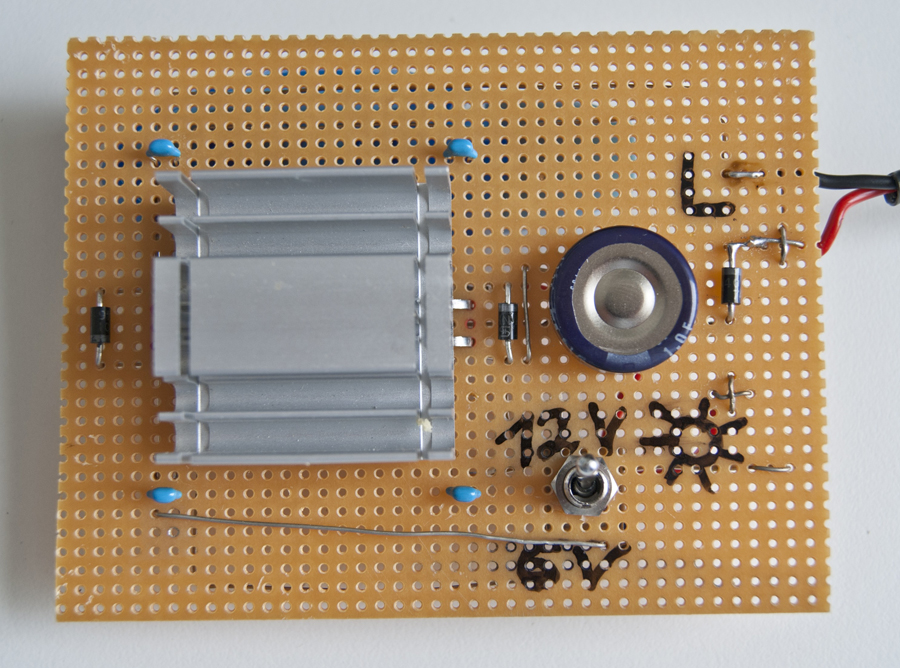

Da ich bemerkt habe dass der normale 12V Lüfter wesentlich länger läuft, auch bei schwachem Licht, bei dem der 5V Lüfter nur noch rumquietscht oder garnichts mehr macht, habe ich gleich 2 Schaltungen gebaut. Eine gibt 6V aus, die andere 12V.
In geistiger Umnachtung sind mir allerdings paar Fehler unterlaufen, die ich aber inzwischen korrigiert habe, die aktuelle Version sieht also so aus und funktioniert auch wunderbar.
Edit: Nicht wundern, bei dem einen Spannungswandler sieht man nur 2 Beinchen, GND ist mir abgebrochen also habe ich GND vom Kühlkörper per Wärmeleitfolie elektrisch isoliert und GND an die Metalllasche gelötet.

Ich schätze zwar immer noch, dass der Kondensator nicht lange überlebt, aber ich drücke trotzdem gerne die Daumen...
