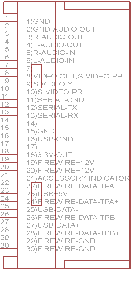

Ich habe schon gegoogelt hab auch die pin belegung gefunden
Aber ich habe ein anschlus an den pin 2 (+R) 3 (-) und 4 (+L) angelöter.
Aber wen ich kopfhörer anschliße kommt immer noch über dem iphone der ton und über die kopfhörer garnix :S
Was muss ich noch machen ?
edit: habs ausversehen in software geschriben kann ein mod es bitte verschiben
»db-master« hat folgendes Bild angehängt:
Dieser Beitrag wurde bereits 1 mal editiert, zuletzt von »db-master« (16. Februar 2010, 02:26)
b0nez
Dienstag, 16. Februar 2010, 02:26
ganz blöd gefragt - zählst du auch von der richtigen Seite?
:rolleyes:
db-master
Dienstag, 16. Februar 2010, 02:27
ja hab ich ich hab mich am usb orientirt :D
und man siht es auch gut an der roten forb welcher jetz welcher ist

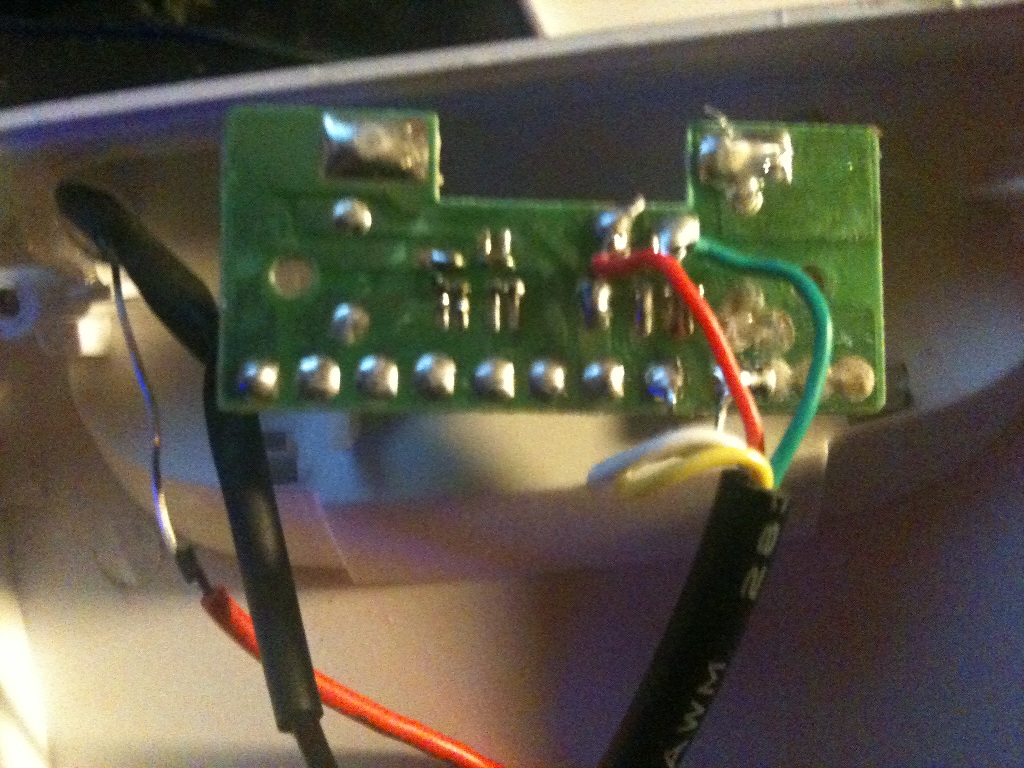

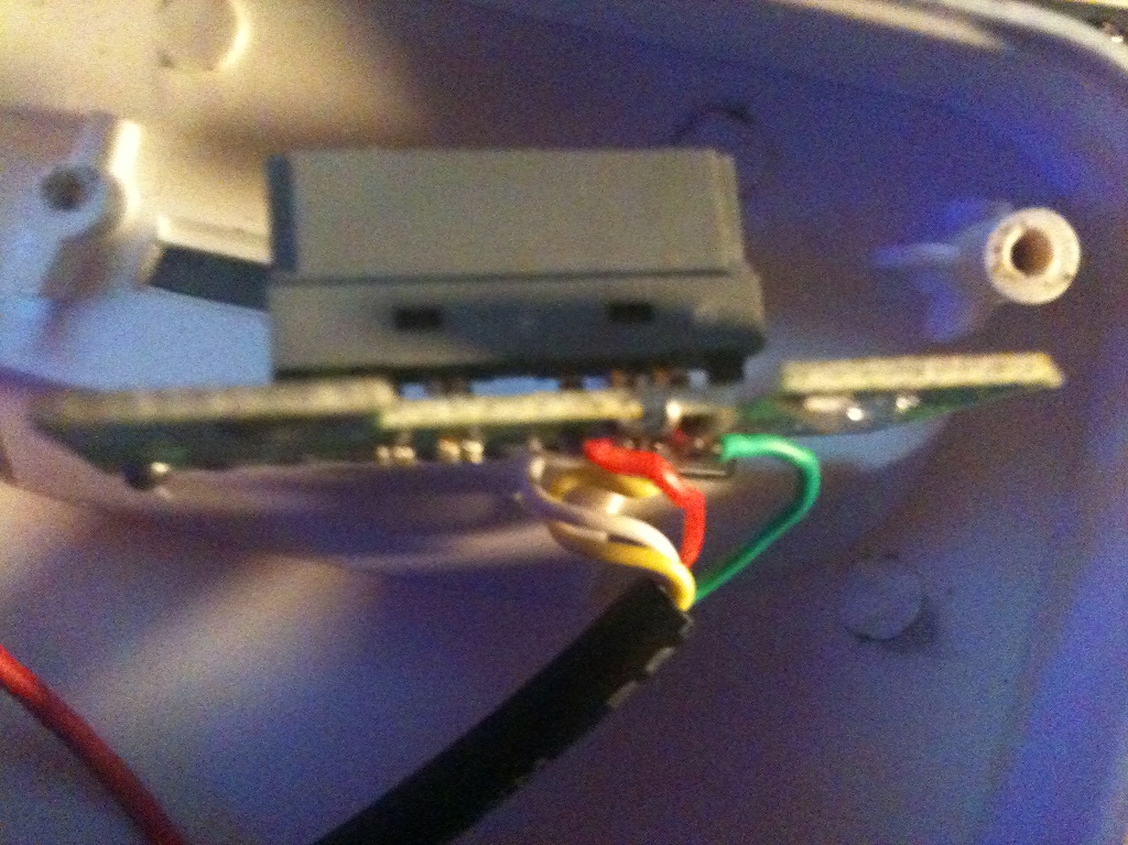

db-master
Dienstag, 16. Februar 2010, 02:34
Bilder :D
»db-master« hat folgende Bilder angehängt:
NaliWarCow
Dienstag, 16. Februar 2010, 08:58
ich vermute einfach mal, dass da irgendwo noch masse fehlt ;-)
oder es hat was mit pin 21 zu tun.
Dieser Beitrag wurde bereits 1 mal editiert, zuletzt von »NaliWarCow« (16. Februar 2010, 08:59)

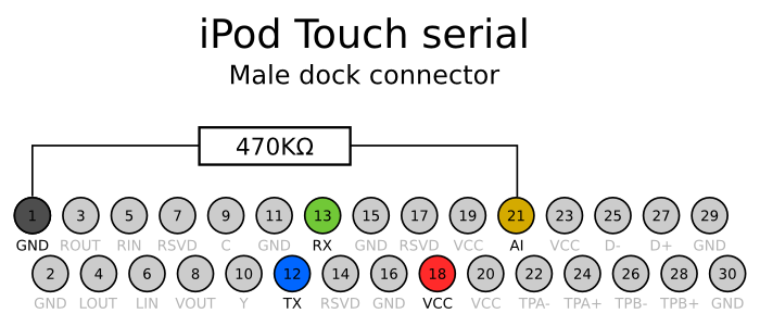

hmm ich hab noch ein bild gefunden aber da soll nur nen wider stand zwischen ich kaufe mal ein was kann der schon kosten
NaliWarCow
Dienstag, 16. Februar 2010, 14:22
damit wirds sicherlich funktionieren. lag ich ja garnich mal falsch mit meiner vermutung^^
Benny²
Mittwoch, 17. Februar 2010, 11:05
Wenn du da einen 470k Ohm Widerstand ein lötest wird dich das Iphone jdesmal mit dieser Meldung begrüßen:
Deshalb: 68kOhm Widerstand...
gruß
