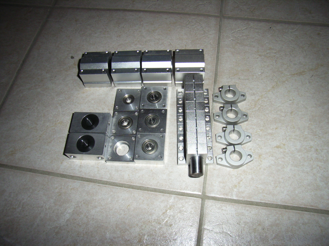

Die Metallteile, die noch nicht verbaut sind (ja ich hab ein Lager zu wenig bestellt ;) ):

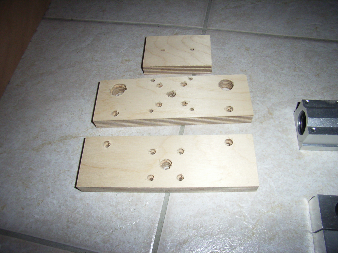

Ich hatte das Glück, dass ein Kumpel von mir schon eine CNC-Fräse besitzt und mir ein paar Teile bearbeitet hat:

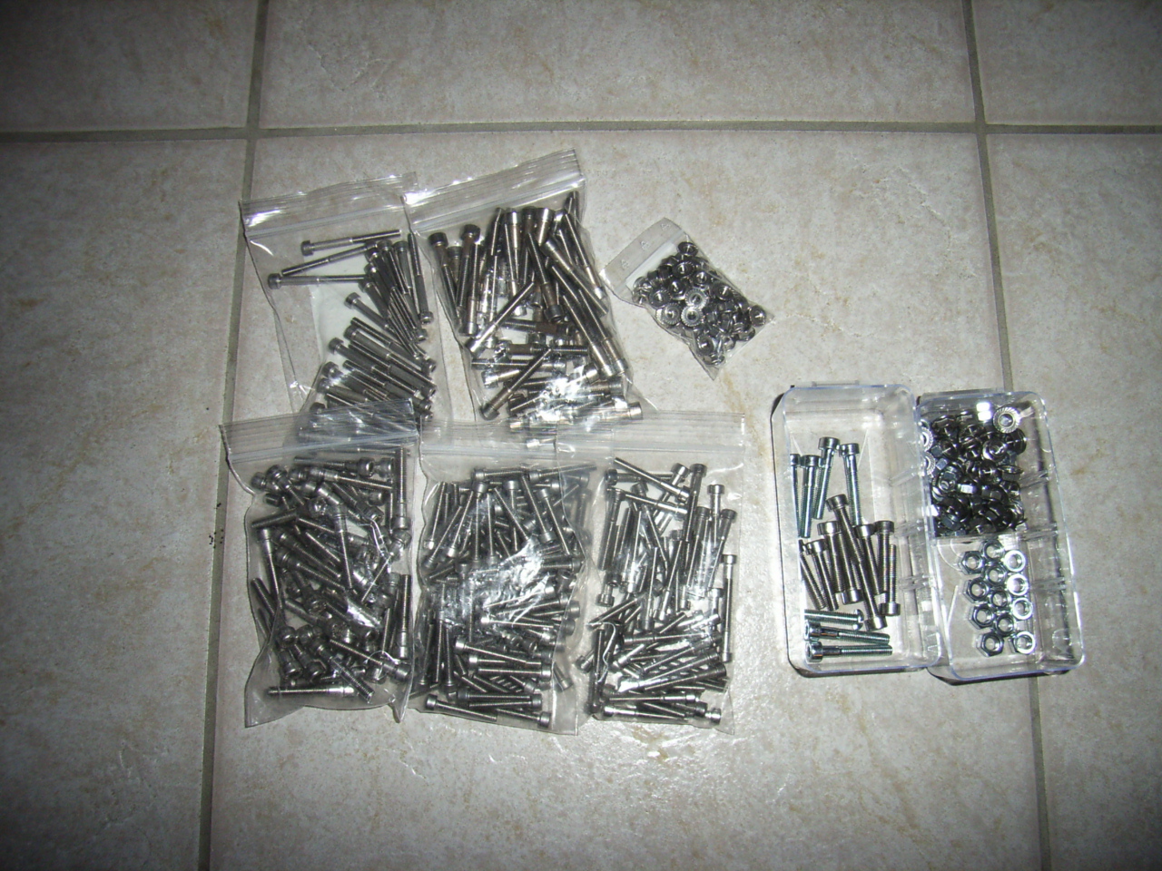

Ganz netter Haufen Schrauben, die man da so braucht:

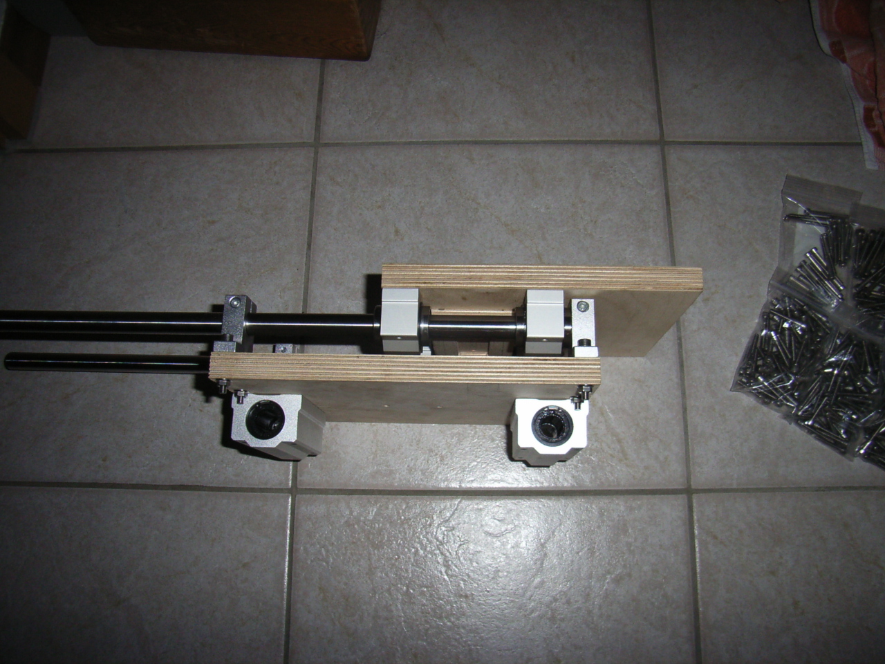

Die Z-Achse ganz ausgefahren - anhand der zu langen Wellen kann man sehen, dass ich den Verfahrweg noch vergrößern möchte.
Das letzte Bild darfst DU nur anschauen, wenn du gaaaaaaaaaaanz viele Augen zu drückst ;)

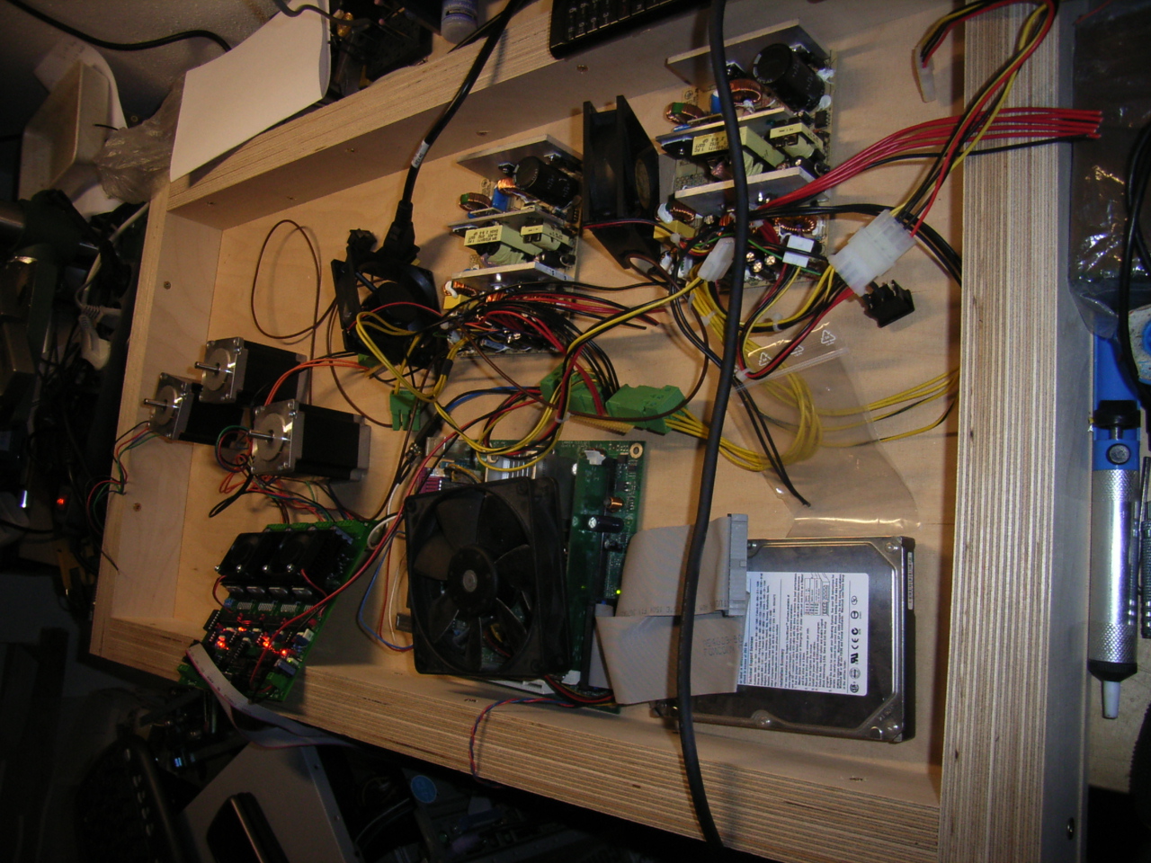

So schaut momentan der ganze Verhau zum testen der Elektronik aus :thumbdown:
Das macht echt keinen Spaß, wenn die Motoren sich nicht bewegen wollen...
In den Sockel der Fräse wird die komplette Elektronik eingebaut (liegt momentan auf dem Kopf):
Mini-ITX-Board mit 120er Platte
2 ATX Netzteile umgebaut für die Stromversorgung der Motoren und des PCs
Steuerkarte

Die Durchbiegung auf X ist mir momentan ein Dorn im Auge.
Ich bin noch am grübeln, wie ich das ganze am besten eliminiere. Auf 20er oder 25er Rundwellen möchte ich nicht mehr wechseln weil ich die Teile für die 16er Wellen bereits hier habe.
Eine Idee die ich noch hatte ist eine Art Abstützung zu bauen. Quasi ein Wagen der auf der Unterseite vom Tisch montiert ist und mit Kugellagern auf der Grundplatte aufliegt.
Wenn sich nun der Tisch bewegt, wird die Kraft zusätzlich auf die Grundkonstruktion übertragen was die Durchbiegung zumindest minimieren müsste. Dafür muss ich aber wieder zwei Flachstähle in die Grundplatte einlassen, um zu verhindern, dass sich die Kugellager bei größerer Belastung ins Holz fressen.

/edit: ES LÄÄÄÄÄÄÄÄÄÄÄÄUFT
Der Hersteller der Schrittmotorkarte sollte sich nochmal überleben, ob er das Wörtchen "optional" bzw. "wenn...dann" in seinen Anleitungen benutzt...
Leider musste ich feststellen, dass ich noch zwei weitere Netzteile benötige um alles einwandfrei betreiben zu können.
Macht dann insgesammt 4 Netzteile 8|
1x 5V für die Motorlogik
2x 12V = 24V für die Motoren
1x 12V für die Endschalterspannung (die ja optional ist -.- muss galvanisch von den restlichen getrennt sein)
Die Verkabelung wird immer abenteuerlicher :pinch:
