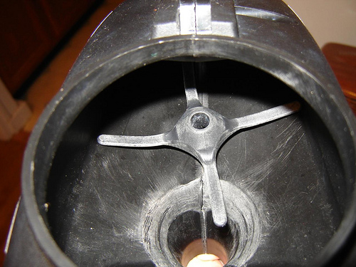

ich würde gerne einen kleinen langsamen Motor realisieren, der mit einer 9V Blockbatterie betrieben wird.
Soll für eine Art Rührwerk sein für einen Hopper (Am Ende es Videos sieht man einen kleinen Schwarzen Hopper, welcher kein Rührwerk besitzt, dieser soll mit einem langsam laufenden Rührwerk ausgerüstet werden! Gibt diese miniHoppergrößen nämlich nur als Schüttelhopper)
http://www.youtube.com/watch?v=r0D_88_X1Kc
- möglichst klein und leicht inc. Energiequelle
- langsam laufend (nicht so schnell wie in dem Video, soll lediglich die Bälle durchmischen und in Bewegung halten)
- Mit Handelsüblichen Batterien betrieben

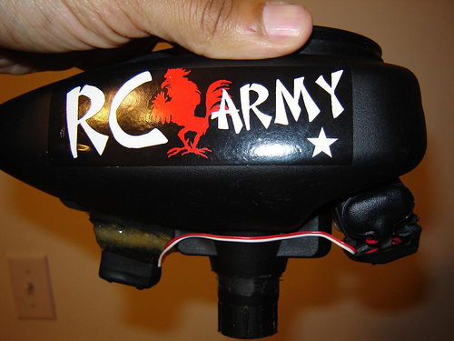

Meine Idee war jetzt einen 5V 360° Servo zu nehmen, den Impulsgeber zu überbrücken um einen permanenten Lauf zu ermöglichen und eine 9V Blockbatterie daran zu hängen (mit An/Aus Schalter) und einem 9V->5V Festspannungsregler. Das ganze soll in eine kleine Gehäusebox hinten an den Hopper kommen.
So angedacht:
http://dl.dropbox.com/u/824401/Anderes/sportshot.jpg
Meine Frage ist jetzt, wie Ihr das realisieren würdet und was für Bauteile ihr nehmen würdet? Ich kenne mich in Sachen Elefktonik leider nicht so aus und evtl. gibt es ja im Modelbaubereich solche Motoren schon.

Hier hat das shconmal jemand gemacht, aber ich finde sehr unsauber! Ich wollte alles in Boxen haben die ihc dann Spachtel um Übergänge zu schaffen...Schleifen und zum Schluss alles matt schwarz lackieren.
