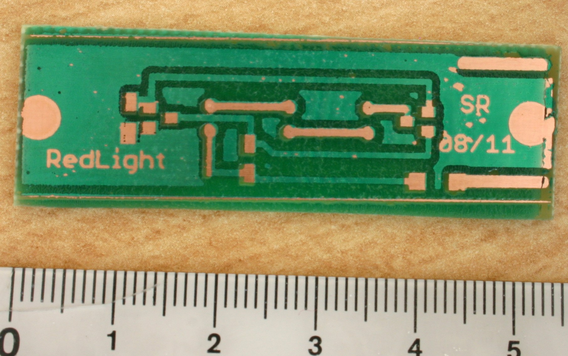

So, ich hab gestern Nacht mal was Neues ausprobiert:
-1,5mm Platine, photpositiv belichtet, entwickelt, geätzt, gestrippt wie gehabt
-mit Dynamask nachbehandelt, entwickelt, ausgehärtet (naja, fehlen noch ein paar Stunden UV - aber die Sonne will grad nicht)
Für den ersten Versuch find ich's eigentlich ganz brauchbar - hat aber sicher noch Steigerungspotential.

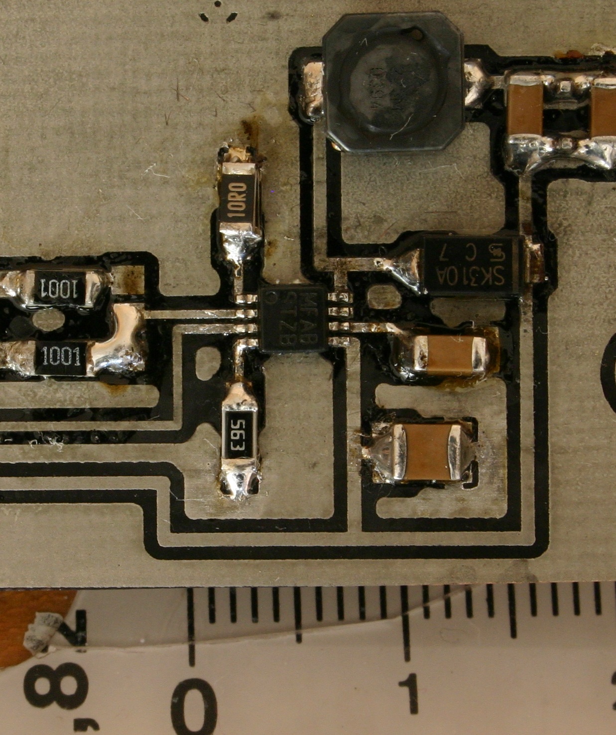

Da hier ja nix einfaches mehr kommt, mal was nicht ganz so triviales:

Hat was! Sind die Iso-Kanäle gefräst oder sind die nur zum Ätzmittel sparen?
BTW: Ich hab' mit der Plotter-Methode gerade meine erste SMD-Platine (SO16, 1206 und sowas) gemacht. Ging prima. Vom zweiten Exemplar mache ich dann mal wieder ein Foto...
LotadaC
Montag, 26. September 2011, 20:36
Irgendwie verstehe ich die Frage nicht... *kopfkratz* ... Die ist ganz normal belichtet, entwickelt, geätzt, verzinnt (auch wenn die Lorche wohl langsam in die Jahre gekommen ist - hoffe ich, dieweil die nicht mehr richtig geht). Aber das ist mein erster freihand verlöteter IC im RM 0,65mm...
(Das es sich um einen (Abwärts-)Schaltregler handelt, hast Du sicher schon geahnt...)

Limbachnet
Montag, 26. September 2011, 20:56
Naja, du hast eben eine oder mehrere Kupferflächen auf der Platine, von denen die Leiterbahnen nur durch Kanäle isoliert sind. Das könnten CNC-gefräste Isolationskanäle sein oder eben nicht...
Deiner Antwort entnehme ich, dass da nix gefräst ist - Frage beantwortet... ;)
Ja, diese Kleinteile zu löten ist schon anspruchsvoll. Ein paar 0805er sind auch dabei, oder? Bei sowas muss ich mittlerweile nach der Extra-Brille greifen... X(
