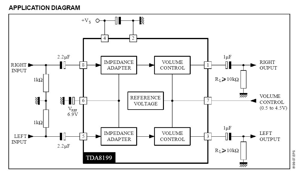

Sorry für den Doppelpost aber ich dachte bevor ich einen neues Thema aufmache missbrauche ich das alte eben weil es sich auch um einen Audio IC handelt.
Diesmal ist es ein TDA 8199. Dieser IC ist grob gesagt ein Lautstärkeregler der über Gleichspannung von 0.5 bis 4.5 Volt die Lautstärke anpasst.
Ich hab einmal die Origenal Beschaltung aus dem Datenblatt und meine Beschaltung hochgeladen. Nun wollte ich jetzt wissen ob das so richtig ist oder ob irgentwo ein Fehler drin ist in meiner Schaltung. Wenn ja wie sollte es korriegiert aussehen ?
Die Referenzspannungn denk ich kann man mit einem 10 µF puffern ?
Die Eingangsspannungn genauso mit einem 10 µF
Es sind zwei Festspannungsregler verbaut. Einmal 12 Volt für den IC und 5 Volt für die Steuergesichte.
Laut meiner Rechnung müsste ich ein 4,7 kOhm Poti nehmen hab aber zur sicherheit ein 10 kOhm eingezeichnet.

Limbachnet
Montag, 5. April 2010, 22:56
Das sieht IMHO ganz gut aus...
Zu bedenken ist bei dem Chip, dass das wirklich nur ein Lautstärkesteller mit Vorverstärker, aber kein Leistungsverstärker ist. Die Last darf nicht unter 10kOhm sein, also definitiv keine Lautsprecher...
Und die Pufferkonsensatoren am Eingang der beiden Spannungsregler reichen nur dann, wenn die Spannung vom Netzteil schon eine geglättete Gleichspannung ist. Wenn hingegen nur ein Universal-Netzteil vorhanden ist, was zwar einen Brückengleichrichter, aber keine Glättung bietet, dann muss da noch mindestens ein Elko hin.

KatanaArthur
Dienstag, 6. April 2010, 19:28
Puh dann kann ich doch ein paar sachen richtig machen.
Also die ganze Schaltung soll nur als Pegeleinsteller benutzt werden fürs Auto. Ein Bekannter von mir hat ne dicke Endstufe für seine Sabbelwoofer (zu gut deutsch Subwoofer) und die wollte er jetzt wohl gern vom Fahrersitz aus in der Laustärke regeln wollen.
Der Chip wird dann auch nur in den Signalweg eingeschliffen.
Ich weiß jetzt nicht wie gut die Spannungen beim Auto sind.
War da noch nie mit einem Oszilloskop dran um mal zu schauen wie sauber die Gleichspannung ist.
