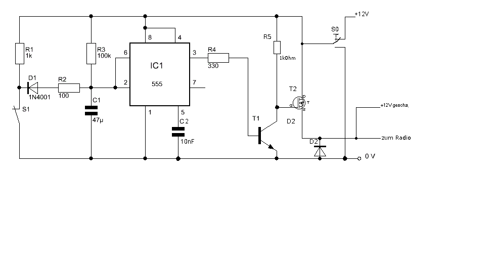

so hier die neue Schlatung, hab nur die Freilaufdiode (D3) falsch angeschlossen aber keine lust mehr gehabt zu Ändern, muss natürlich an den Schaltausgang, nicht an die +12V Vcc
meinst du so funktioniert es? ist es jetzt nicht invertiert? also wenn es an sein soll aus und wenn es aus sein soll an? bin abends immer nicht so fit im denken

Neinnein, so geht das nicht. Lies einfach nochmal mein Posting von gestern abend. Der Transistor braucht seine Last zwischen Collector (das ist der Anschluss ohne Pfeil) und Versorgungsspannung. Im Emitterkreis hat das nichts zu suchen.
Und über beide Dioden am Ausgang möchtest Du nochmal nachdenken, die sind beide etwas seltsam.

Donnerstag, 20. Mai 2010, 17:39
hm ja... ich bin bei deiner aussage von meiner zeichung aus ausgegangen mit der Lampe, nicht von dem original xD zeichne ich gleich mal um
Was soll mit den Dioden sein? hab ich mich da mal wieder mit Anode und Kathode vertan? oO
gruß
Edit:
so umgezeichnet, freilaufdiode korregiert, die eine unnötige entfernt in der hoffung das die freilaufdiode so richtig gedacht ist...

Limbachnet
Donnerstag, 20. Mai 2010, 22:32
Ja, so sieht's am Ausgang gut aus!
Mir ist zwar nicht ganz klar, was die Leitung "12V gescha" sein soll, die da zusätzlich zu "zum Radio" weggeht, aber die Transistoren müssten so funktionieren. Den Rest der Schaltung - ja, wie gesagt, für Timerbausteine hatte ich bisher wenig Verwendung, die Schaltuhren, die ich bisher gebaut habe, waren in recht speziellen digitalen Umfeldern und da habe ich Quarzoszillatoren genommen. Dazu kann ich daher wenig sagen, das müsse man mal auf einer Experimetier-Platte provisorisch zusammenstecken...

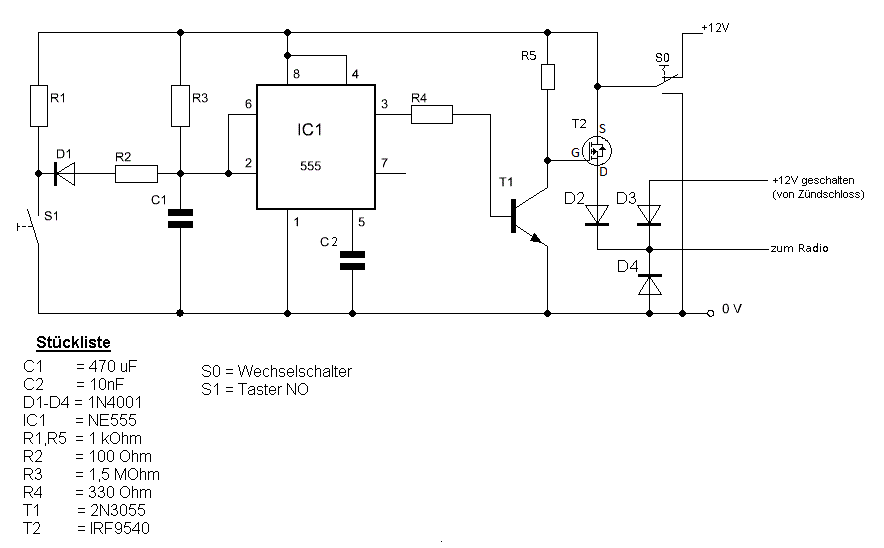

+12V geschalten kommen vom Zündschloss ;) deshalb war unnötigerweise aus einer anderen überlegung die dritte diode drin, dass die 12V (geschalten) nicht rückwärts die schaltung aktivieren, aber der Mos blockt ja die spannung rückwärs daran hatte ich gestern net gedacht und deshalb die sperrdiode da reingesetzt ^^ ich werd dann mal die tage bei reichelt schaun und mir den kram zusammenkaufen
ich hab hier gerade ne exel-Tabelle im Netz entdeckt, mit der man die Zeiten berechnen kann, die angegebenen Werte entsprechen einer Verzögerungszeit von 3 Sekunden... hab mir mal ca. 5 minuten errechnet...
R3 = 1,5 MOhm
R2 = 100Ohm ( könnt man auch weglassen)
C1= 470µF
Dieser Beitrag wurde bereits 1 mal editiert, zuletzt von »Stergi« (20. Mai 2010, 23:19)

Freitag, 21. Mai 2010, 09:26
Ach so, das *kommt* vom Zündschloss (Klemme 15 bzw. X dann wohl). Ja, dann muss die Diode IMHO wieder 'rein... :whistling:
Die Mosfets haben üblicherweise eine eigene Schutzdiode intern verbaut, sodass das mit der Sperrung in Rückwärtsrichtung wohl nix wird.
Und es muss noch eine zweite Diode in die vom Zündschloss kommende Leitung 'rein, sonst versorgt Deine Schaltung nämlich nicht nur das Radio, sondern alle Geräte, die an Klemme15 hängen, und das ist ja nicht beabsichtigt.

Freitag, 21. Mai 2010, 10:13
ja, kann ich sicherheitshalber zum zündschloss hin einbauen, aber hab bereits nachgemessen, da hängt nur das radio dran ( Amperemeter zwischen Dauerplus und der geschalteten Leitung, im Zustand Schlüssel nicht gesteckt)
bau ich die Dioden wieder ein ^^
so hier auf Arbeit hatte ich ein wenig Leerlauf, hab ich mal eben umgezeichnet...

Ich hab mich gestern mal hingesetzt und mit uralten Bauteilen meines Vaters die Schaltung mit änlichen Bauteilen zusammengebaut... leider ohne funktion erreicht zu haben, werd wohl jetzt erstmal auf frische und die richtigen Bauteile warten und dann weiterschaun....
mir ist natürlich erst nach der bestellung aufgefallen das wir kaum noch ordentliches lötzinn haben geschweigedenn nen ordentlichen lötkolben ( nur son 30W Lötkolben mit fester, großer Spitze, die langsam anfängt am griff zu wackeln)
27.5.
Die Bauteile sind gekommen und eingebaut, Schaltung getestet, es gibt ein problem... der Mos-FET will net sperren, die Spannung am Gate stimmt aber jeweils mit der gewollten überein... woran kann es liegen? mit der Belegung hab ich mich auf jedenfall nicht vertan und Source und Drain sind auch nicht kurzgeschlossen ...
29.5.
So hab mich nochmal dran gesetzt und meine Vermutung dass ich mich nicht vertan habe war zwar richtig, in soweit dass ich es nach plan angeschlossen hab, doch hab ich nochmal ins Datenblatt gaschaut und gesehn dass Source Plus ist und Drain Minus, in meinem Plan war es andersrum, hät ich eigendlich im Plan sehen müssen, dass die Freilaufdiode dauernd durchschaltet -.- hab ich jetzt auf meiner Testplatine geändert und es läuft :)
Danke dir Limbachnet für deine Hilfe :)
viele Grüße
Stefan
