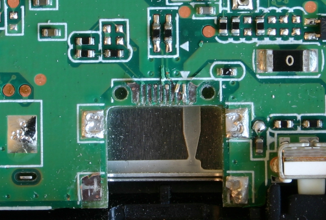

ich sollte mir mal ein Navi (Navigon) ansehen, da gabs wohl Probleme mut dem Mini-USB-Anschluß. Leider ist das der einzige dieses Gerätes (Firmware und Karten-updates gehen darüber, aber das Laden auch. Jedenfalls ging es wohl noch so lange, bis der Akku leer war. Als ich das dann geöffnet hatte, ist mir die USB-Buchse im wahrsten Sinne des Wortes entgegengekommen...
Die Buchse, die da fehlt hat 10 Pins. 5 davon befinden sich "unten" (also an der langen Seite des Trapezes der Buchse = USB), und 5 oben (= TMC ?). Sie Treffen abwechselnd auf die (nicht mehr vorhandenen) Pads der Platine. (Auf der Platine eben 10 Pads - die äusseren etwas breiter).
Platinenpads von links nach rechts (also die ungeraden sind unten = USB-Buchse, die geraden sind oben = alternativer Anschluß):
(1)der erste (=links) untere Kontakt der Buchse = Gnd
(2)der erste (=links) oben = scheint irgendwas mit TMC zu sein? vielleicht irgend'ne 1wire-Geschichte?
(3), (4) und (6) scheinen nc zu sein
(5) und (7) könnten die beiden USB-Datenleitungen sein
(8 ) und (9) wahrscheinlich +5V
(10) ist wieder Gnd
so sollten zumindest die unteren konform zum USB-Standard sein. Ich habe einfach mal 2 Messspitzen an mein Netzteil (5V) gesteckt - Masse auf das Masseführende Pad links (deswegen die Einstichstellen ;) ), 5V an den großen 0Ohmer rechts. Dann geht 'ne Lade-LED oder so an, und mit etwas Fimgergymnastik läßt sich das Teil anschalten.
ok...
Die Pads würden im 0,4mm-Raster liegen (wenn sie noch da wären) - da irgendwie direkt löten is mMn nicht...
Ich würde jetzt versuchen, direkt an die Pins der Buchse Drahte anzulöten. (1) und (10) an das linke Pad (mit den Einstichen), (2) direkt an den Widerstand links oben, (5) und (7) an die beiden Widerstände oben und (8 ) und (9) an die 0-Ohm-Brücke. Dann sollte zumindest der USB wieder gehen - ob da unter (4) und (6) noch Vias sind... jedenfalls traue ich mir da direkt nix zu (sind 10 Pins auf 4mm)
Sicherheitshalber sollte ich die beiden Vias bei (1) und (8 )/(9) noch irgendwie versuchen zu kontaktieren - andererseits läßts sich ja irgendwie schon starten.

also des is kein normales mini usb.
normales usb mini hat 5 pins deins hat... 10 pins das ist eine 10polig SMT Mini USB Buchse
wenn ich das noch genau in errinnerung habe ich würde mir so eine kaufen und neu reinlöten und neue kurze kabel von der buchse zu den lötstellen machen wird funktionieren wenn mans gescheit macht und von außen sieht man keinen unterschied.
ich könnt dir sogar einen link schicken wenn du mir mal die buchse von oben und von vorn ein bild machst.
dann kann ichs besser erkennen.
mfg
oder hast du die buchse?
wenn ja einfach links und rechts wieder reinlöten und einfach neue kurze dünne kabel mit einem mantel reinlöten und einfach den wegen folgen und an die lötstellen mit dran löten :)
mfg
klar hab ich die nicht liegen gelassen - und daß das kein normaler Mini ist, ist mir auch klar. Trotzdem sollte der aber aufgrund der (physikalischen) Bauform her kompatibel zum normalen Mini sein. Ansonsten wäre doch das Risiko zu hoch, daß irgendwer seinen PC wegen Anschluß mittels "normalem" (4/5 Pol Kabel) himmelt...
Und ich wollte die Buchse nicht an den Drähten raushängen lassen :P ;)
Ich habe oben ja bereits geschrieben, daß ich den Wires folgen will (und wo ich welche Kontakte (also von der Buchse) anzulöten gedenke - hast'e da irgendwelche Einwände)
Siehst Du auf dem Bild irgendwelche wires von (3), (4) oder (6) (bei 'nem normalen Mini sollte (3) ja nc sein, wenn ich mich nicht irre) - ich will das Ding eigentlich nicht noch weiter zerlegen, wegen der Rückseite, und selbst dann könnten die etwaigen Vias ja buried sein oder so... (k A wie viele Layer...)
Ich hab jetzt erstmal nur die 4 Drähte der Stromversorgung auf die Platine gebracht (die restlichen 3 sind aber schon an der Buchse). Jetzt läßt sich das ganze bereits über USB mit Strom versorgen (Lade-LED). Wenn ich's anschalte, kommt auch so'n Begrüßungsbildschirm und Firmware-Infos, aber mehr nicht...
Andererseits ist jetzt auch der microSD-Kartenslot leer - werd mir wohl mal die Karte besorgen müssen.
Inzwischen kann ich den Stecker auch wieder abziehen, ohne da? das Teil gleich ausgeht...
Ansonsten wäre der nächste Schritt, die restlichen 3 Drähte auch anzulöten - mMn sollte mein PC dann ein neues USB-Device erkennen müssen (auch wenn ers wahrscheinlich nicht "installiert" bekommt...
(btw erster Beitrag mit meinem Keller-PC via WLAN über 2 Etagen :D )
Edit: Nach etwas Laden, einem Neustart und Reset-Taster-betätigen komme ich jetzt weiter - es meckert, daß ich kein GPS-Signal (im Keller) habe... Wenn ich das ignoriere, kann ich quasi offline dei Karte ansehen...:)

So, die beiden Datenleitungen sind dran - sobald ich das Ding jetzt an meinen Rechner hänge, kommt die Windows-Standard-Meldung, wie er mit 'nem neuen Massenspeicher verfahren soll; kann dann halt den internen Speicher sehen, und im Arbeitsplatz das Laufwerk des leeren Kartenslots. Und Auf dem Gerät 'ne Grafik, die den angeschlossenen PC symbolisiert. Scheint also zu gehen. :)
Bei dem letzten Draht streich ich die Segel - das bekomm ich übelst nich gebacken... ;(
(muß er halt auf TMC verzichten - oder sich ein Neues kaufen, sind ja nicht mehr so teuer...)
