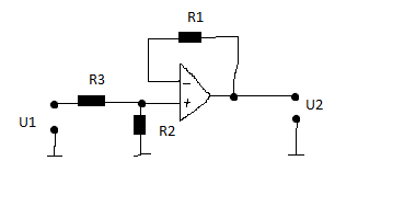

ich habe eine Frage zu Elektronik. Mir sind alle Widerstände bekannt und die Spannung U1 sowie U_r2 mittels Spannungsteilerregel.
Nun komme ich aber irgendwie nicht weiter wie ich U2 berechnen soll. Kann mir da jemand weiterhelfen?
Ich habe Probleme die Funktionsweise der Operationsverstärker zu verstehen, gerade was diese Rückführung vom Ausgang auf den invertierenden Eingang angeht, also die sogenannte Rückkopplung. ?(

wenn ich das richtig sehe macht R1 gar keinen Sinn und das ist einfach nur ein Impedanzwandler.
U2 müsste dann also die Spannung an R2 sein.
R1 müsste deshalb keinen Sinn haben weil der Rin von einem OPV eh SEHR hochohmig ist im MOhm bereich. Da macht der R1 keien Sinn mehr und wirkt einfach wie eine Normale Rückkopplung.
Und dann ist diese Schaltung einfach die Grundschaltung von einem Nichtinvertierendem Impedanzwandler.

Hast Recht, bei U2 kommt die selbe Spannung raus wie bei R2 anliegt, verstehe.
