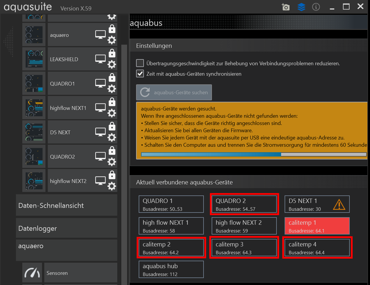

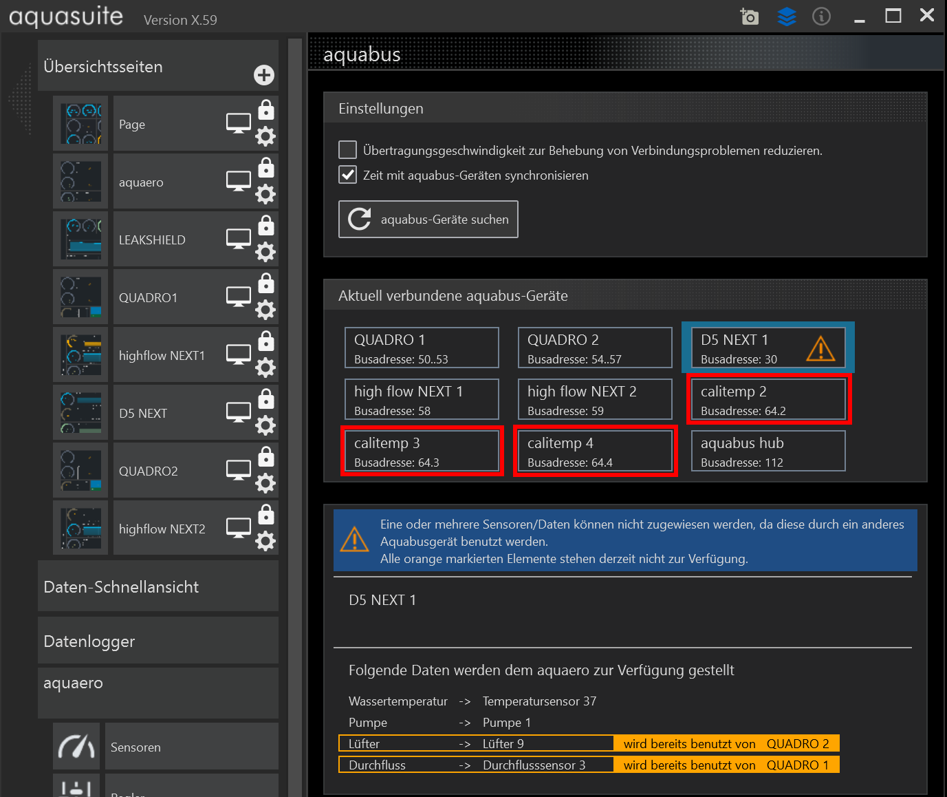

mangels zweitem Y-Kabel 4-polig (53124) habe ich folgende Konfigurationen iterativ durchlaufen:
1.) 3x Calitemp (53257) direkt an aquabus X4 (53258) + Y-Kabel 4-polig (53124) an 1x Calitemp (53257) und Real Time Clock (RTC) (53127) >> alles wurde erkannt
2.) 3x Calitemp (53257) direkt an aquabus X4 (53258) + Y-Kabel 4-polig (53124) an 1x Calitemp (53257) und Real Time Clock (RTC) (53127) >> RTC an SPLITTY9 (Jumper=aquabus) (53231) restliche aquabus Komponenten (ohne den 2. QUADRO (53256)) >> RTC nicht erkannt, 4x Calitemp (53257) erkannt (Bild2)
3.) 3x Calitemp (53257) direkt an aquabus X4 (53258) + Y-Kabel 4-polig (53124) an 1x Calitemp (53257) und Real Time Clock (RTC) (53127) >> RTC an SPLITTY9 (Jumper=aquabus) (53231) restliche aquabus Komponenten(inkl. den 2. QUADRO (53256)) >> RTC nicht erkannt, 3x Calitemp (53257) erkannt (Bild3), 2x QUADRO (53256) erkannt
4.) Sobald der 2. QUADRO (53256) kontaktiert wird fliegt Calitemp (53257) 64.1 aus dem aquabus.

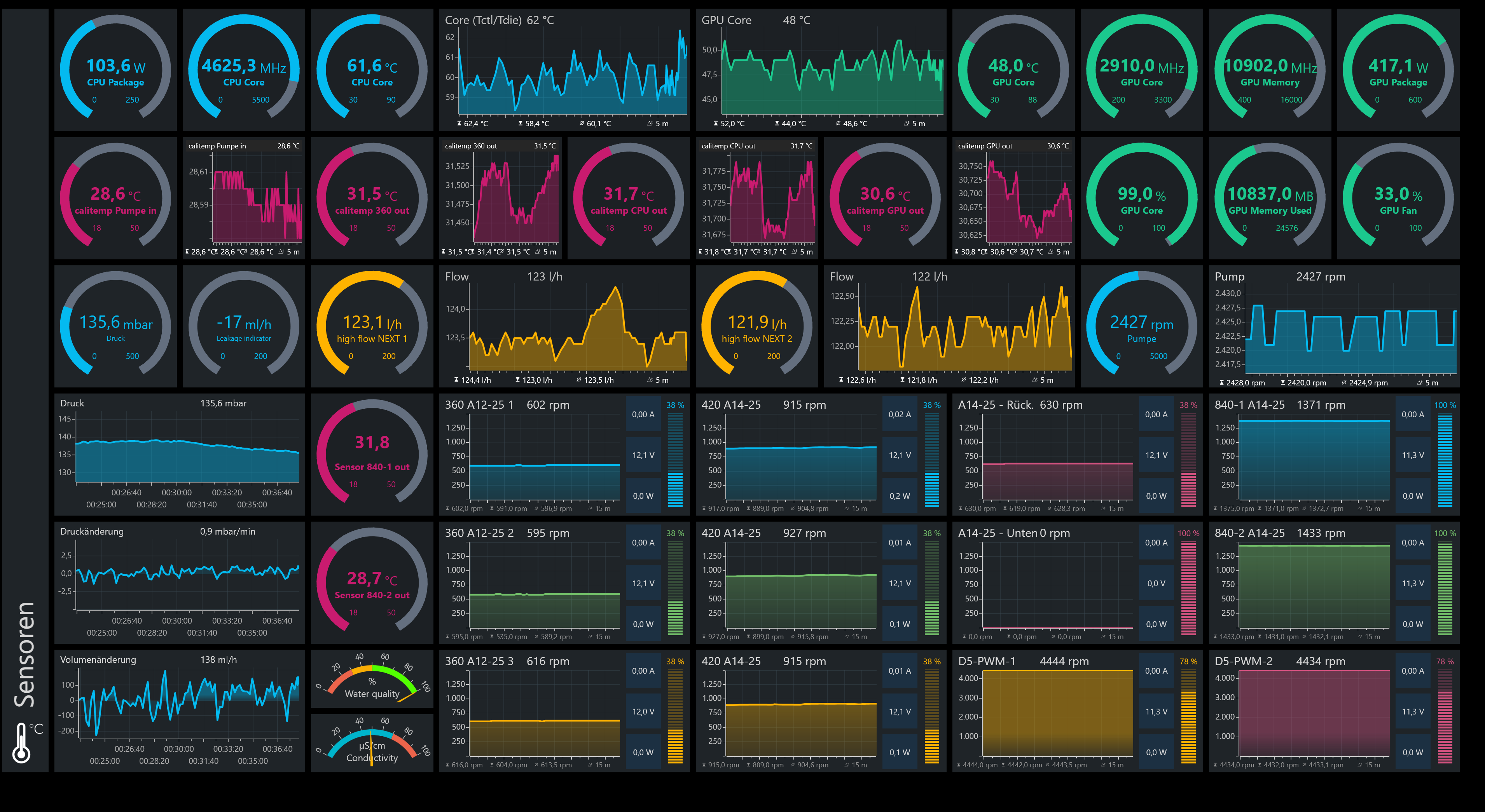

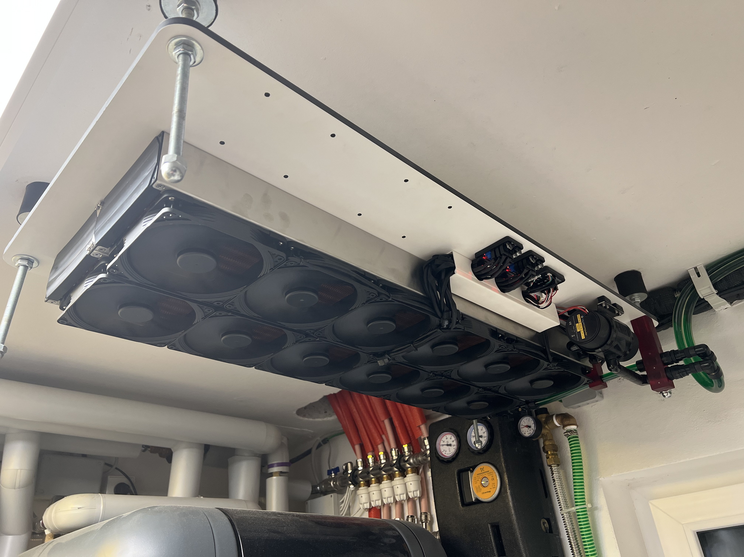

Damit mein Beitrag einen größeren Mehrwert bietet als lediglich die Bestätigung der Erkenntnis „Kaum macht man’s richtig schon geht’s“ möchte ich auf meinen 3-Teiligen Kühlkreislauf eingehen.
Die Herausforderung war nicht - wie im vorherigen Beitrag erwähnt - über verschiedenen Kugelventile Kreislauf 1 (Gehäuse-Intern), Kreislauf 2 (Extern im Untergeschoss) bzw. Kreislauf 1+2 in Kombination darzustellen.
Die Ursache und damit verbundenen Zielsetzung ist Geräusch- und Wärme-Immission aus meinem Arbeitszimmer zu verbannen. Kurzum, es war zu laut und die damals verbaute RTX 3090 hat meine Raumtemperatur um bis zu 5 °C angehoben.
Daraufhin wurden zusätzlich - zu den Gehäuseinternen airplex modularity system 360 mm und 420 mm, Kupfer Radiatoren - 2x airplex modularity system 840 mm, Kupfer Radiatoren mit 12x Noctua A14-25 PWM chromax und 2xD5-PWM-Pumpen samt QUADRO, 2xSPLITTY9 (active) und Temperaturfühlern auf eine Konsole montiert und an die Kellerdecke im Technikraum einen Stock tiefer verbannt.
Die Herausforderung und die Bedenken seitens des immer hilfsbereiten und freundlichen Services seitens aquacomputer war die Kommunikation bei 6 Metern Kabellänge sicherzustellen, da das Signal vom aquabus nicht für so lange Strecken erprobt ist.
Festzustellen ist, das in meinem Fall 6 Meter aquabus Kabel fehlerfreie Funktion aufweisen.
Kabel und Schlauch Package zum Untergeschoß:
- Das aquabus Kabel wurde durch 6 Meter Schlauchleitung rund H03VV-F 4x0,75 mm² ersetzt
- USB wurde mit „deleyCON Aktives USB 3.0 Kabel“ dargestellt
- 2x6 Meter Schlauch „Aqua Computer 16/10 mm PVC transparent“
- 4xAlphacool Eiszapfen Schnellverschlusskupplungsset G1/4 IG - Deep Black (können in nicht kontaktiertem Zustand Falschluft in Kombination mit LEAKSHIELD ziehen, daher wurden dahinter 2x zusätzliche Kugelventile zum Hauptsystem integriert.)
Fazit:
Lautstärke im Arbeitszimmer 21-32 dB / Durchschnitt 25 dB (geschlossene Fenster/Türe).
Ein Temperaturanstieg im Arbeitszimmer ist nach mehrstündiger Vollauslastung der RTX 4090 (2.910 - 3.120 MHz) nicht festzustellen.
Der Durchfluss liegt bei 120 l/h, die maximale Wassertemperatur klettert selten über 30 °C. Eventuell hat hier in den Sommermonaten nachgebessert zu werden.
PS: Nach anfänglich unzufriedenstellenden Ergebnissen wurde das „Phanteks Revolt X 1200W ATX 2.4 (PH-P1200PS)“ durch ein „ASUS ROG Thor Titanium, ROG-THOR-1600T-GAMING, 1600W ATX“ ersetzt. Die ASUS PSU ist bis 800 W passiv und macht bei 1600 W maximal 20 dB.
Danke und Grüße, Andreas
