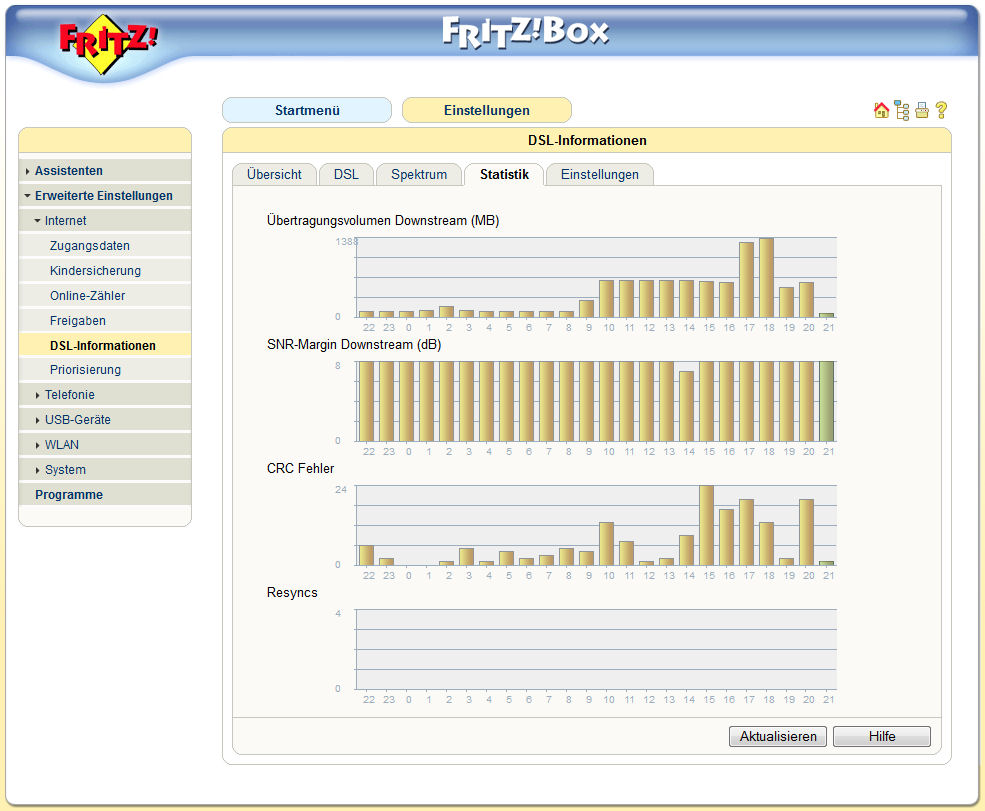

Ansonsten können Abbrüche von jeder Komponente zwischen Fritzbox und DSL-Port generiert werden. Mach doch mal einen Reset deiner Box und poste dann mal ein Bild der Bitfehlerwerte (DSL --> DSL-Informationen --> DSL) und des Signalrauschabstandes (--> Spektrum)...

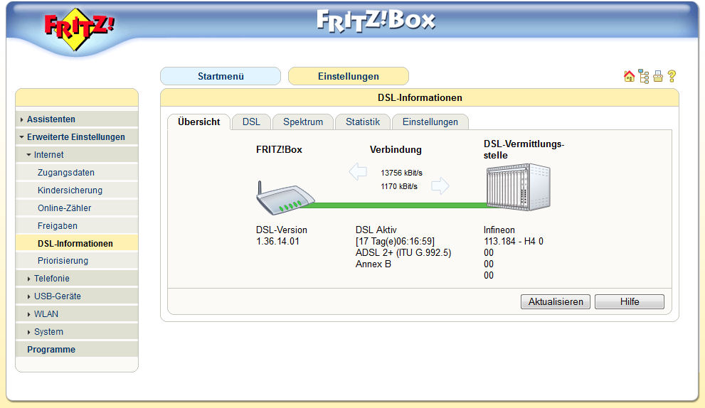

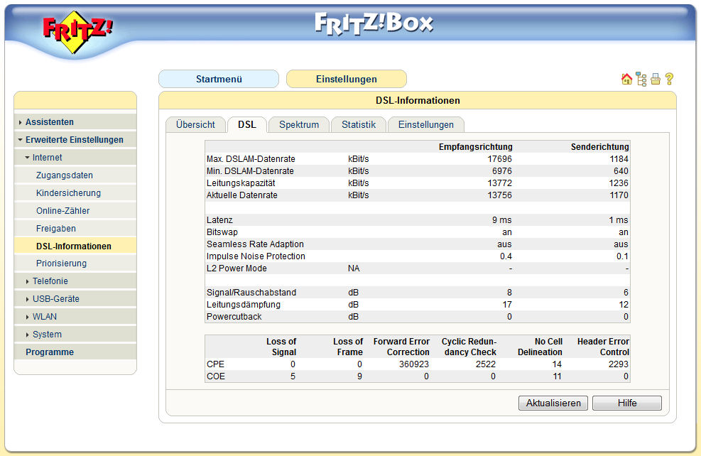

So schaut das derzeit in meiner Fritzbox aus (T-DSL 16000, etwa 1500m Anschlusslänge):

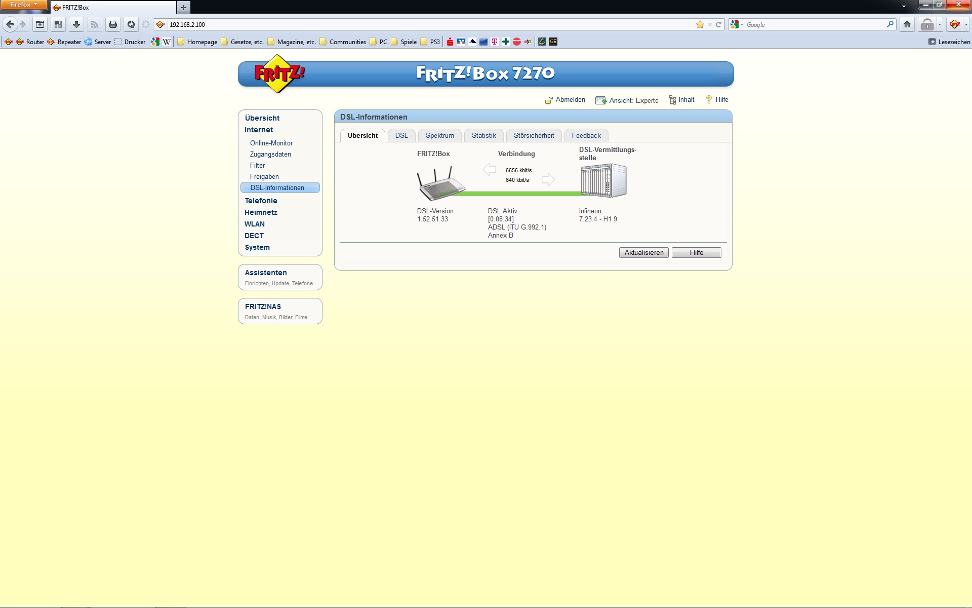

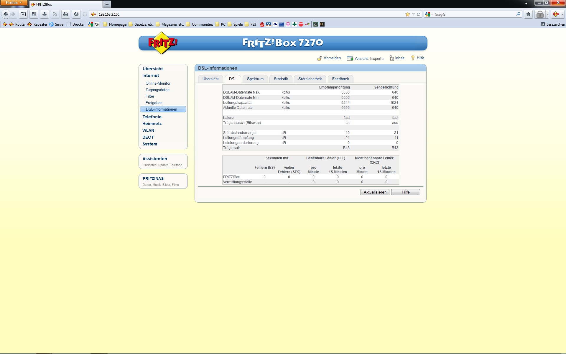

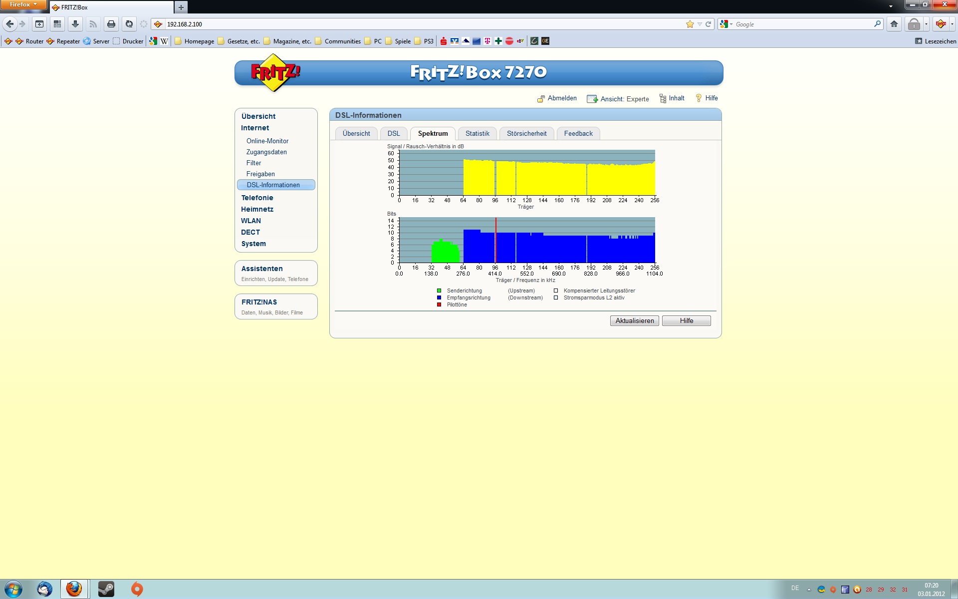

Dienstag, 3. Januar 2012, 07:29
Hier mal die Screenshots aus dem Router. Werde heute Abend ggf. nochmal Screenshots machen und hochladen...
»ToaStarr« hat folgende Bilder angehängt:

(O)DA 0/Leitungsteil ZN-A: L = 1439 m; R = 386 Ohm; a = 10,78 db (2683)
@ToaStarr
Die Daten deiner Leitung:
(O)DA 0/Leitungsteil ZN-A: L = 1161 m; R = 317 Ohm; a = 8,82 db (1481)
Deine Fritzbox zeigt aber komischerweise 5dB mehr Dämpfung an. Sehr merkwürdig. Allerdings könnte es echt sein, daß das ADSL-Modem deiner Fritzbox nen Schuss weg hat...

Generell sehen deine Leitungswerte sehr gut aus, du hast genug Reservern für dein 6000er-DSL.
Die aktuellen FritzBoxen (7270, 7390) haben aber an bestimmten DSLAMs Synchronisierungsprobleme, hier habe ich gerade bestimmte Infineon-DSLAMs als problematisch im Hinterkopf.
