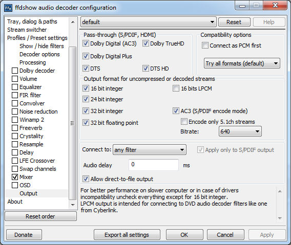

Ah, das war ein verdammt guter Tip mit dem FFDShow-Decoder! :thumbup:
Ich hab ja das CCCP-Codecpack installiert und da ist der dabei. Man kann da echt verdammt viel einstellen, u.a. auch schlicht und ergreifend "passthrough" beim Audiostream. Beim Film "Der Soldat James Ryan" kommt z.B. direkt DTS 5.1 und der Sound ist echt gut - gerade die Anfangsszene am Strand knallt ordentlich... :thumbsup:
Habs mal aktuell so eingestellt (muss die Tage natürlich noch dran rumfeilen):
