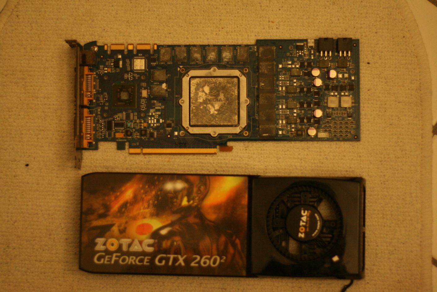

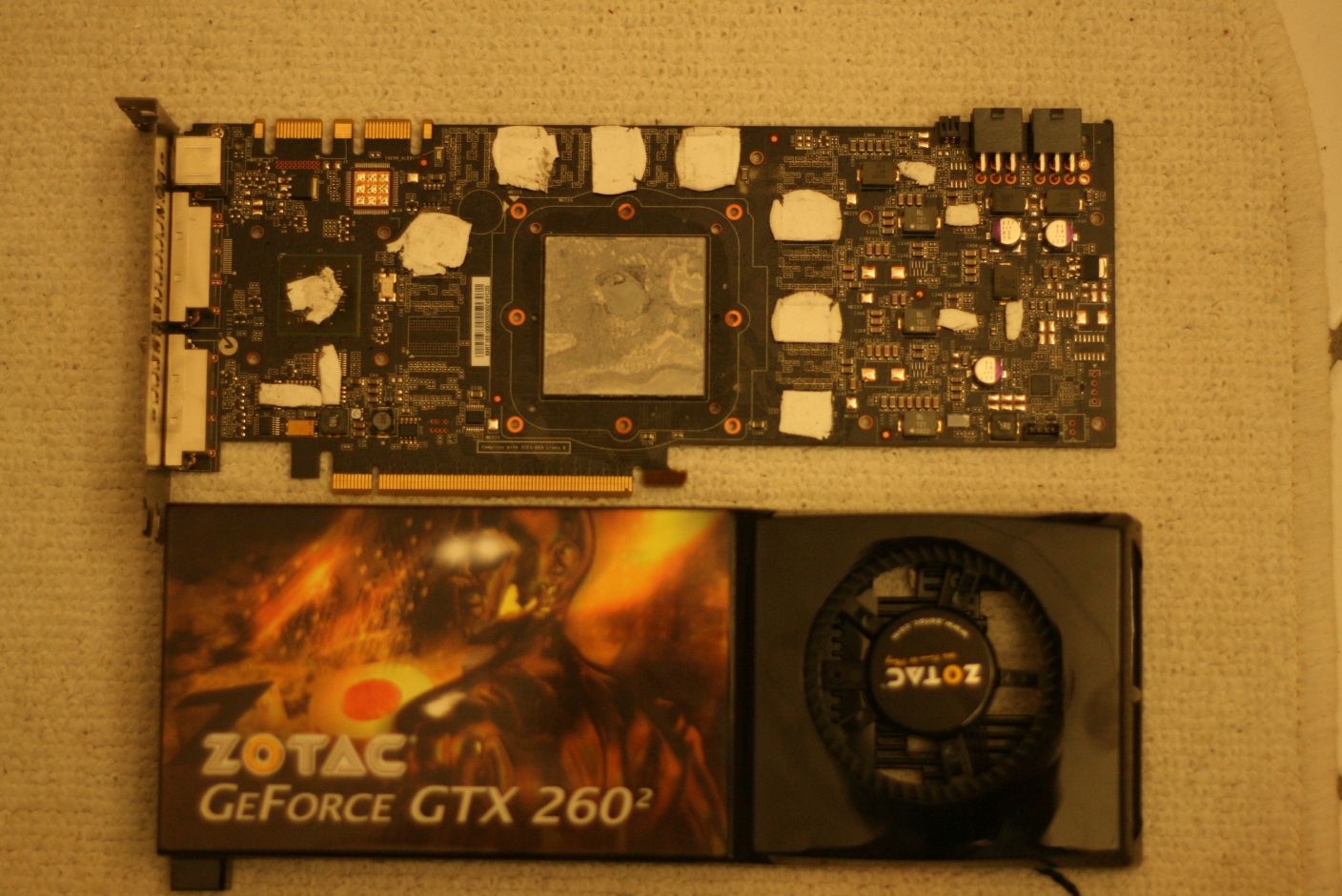

Und zwar hab ich seit längerer Zeit eine Geforce Gtx 260 amp ² im Einsatz. Letztens hat sie sich allerdings verabschiedet trotz Wasserkühlung. Nun habe ich mir exakt die gleiche bei Ebay bestellt Zotac Gtx 260 amp². Aber was musste ich feststellen? der Waserkühler passt bei der neuen Karte nicht mehr. Aber seht selber Bild 1 die alte Karte wo der Kühler passte und 2 Bild die "neue" Karte von Ebay. Ich hab das Gefühl die Karte von Ebay ist eigentlich eine normale Gtx 260. Der Wasserkühlkörper ist ein 200b für Gtx 260

ups jetzt ist es richtig. Ich habe ausversehen das gleiche Foto 2 mal hochgeladen.

Von den Geforce GTX260 gab es damals soweit ich mich erinnere zwei Revisionen. Scheint so, als ob Du zufällif beide gekauft hast. Die rechte dürfte eine Revision B sein.
