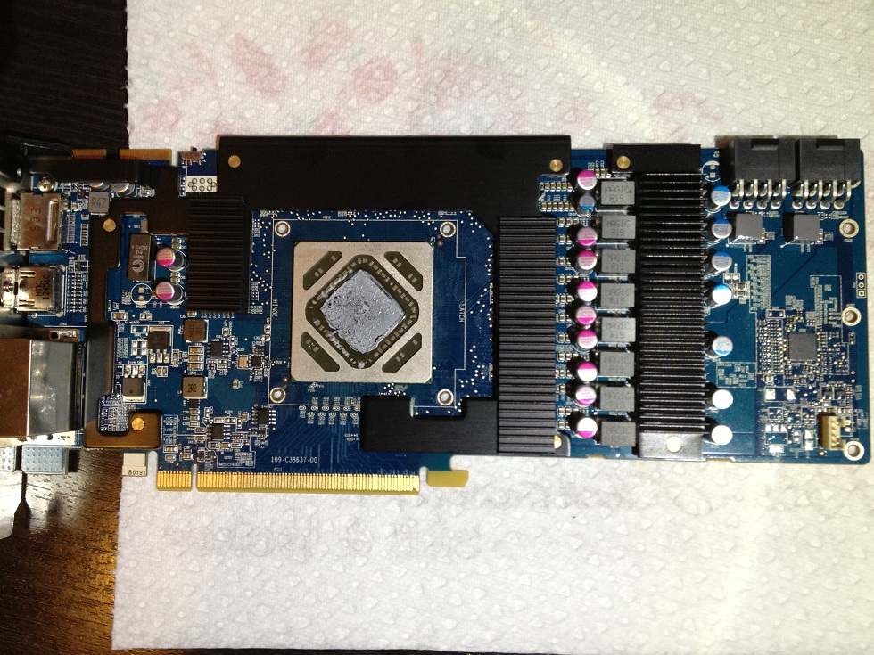

Abschließend zu dem Thema, hier das PCB einer Sapphire 7970 Dual-X
Inkompatibel zu allen full cover wasserkühlern.
»enta« hat folgendes Bild angehängt:

Montag, 11. Februar 2013, 00:36
Nim halt nen TwinPlex Pro und gut
Sören
gr3if
Montag, 11. Februar 2013, 09:02
Wird bei einer 7970 mehr als knapp an den Spawas...
Ne ansich muss man ein Platinenlayout nehmen zu dem es einen Kühler gibt.

Twinplex hatte ich auch überlegt, is ja sonst alles mit passivkühlern voll.
Noch zwei 80er lüfter rauf und gut, aber ich denke auch, dass es es eng würde.
Noch kann ich die Karte zurück schicken, denke das werde ich auch tun.
Könnt ihr mir sagen, welche karte defnitiv standard pcb hat?
Montag, 11. Februar 2013, 11:01
also wenn du da noch nen 120er oder was in der Größenordnung vorm montierst (mit wenig Drehzahl) sollte das keine Probleme geben. "Besser" wird das mit dem OEM Kühler ja auch nicht gekühlt...
Sören
enta
Montag, 11. Februar 2013, 13:21
Ja das denke ich auch, das wäre kein Problem, aber nun hab ich schon den aquagratix hier rumliegen
und es ist nicht gesagt, dass der twinplex passt.
Bei meinem glück liegt der irgendwo auf.
Ich denke am besten fahr ich mit ner karte die nen standardlayout hat.
Welche platinen verwendet ihr hier im shop?
gr3if
Montag, 11. Februar 2013, 13:48
Naja alles was STD Layout hat, passt.
ZB:
http://geizhals.de/744957
http://geizhals.de/723284
http://geizhals.de/723280
Usw und so
