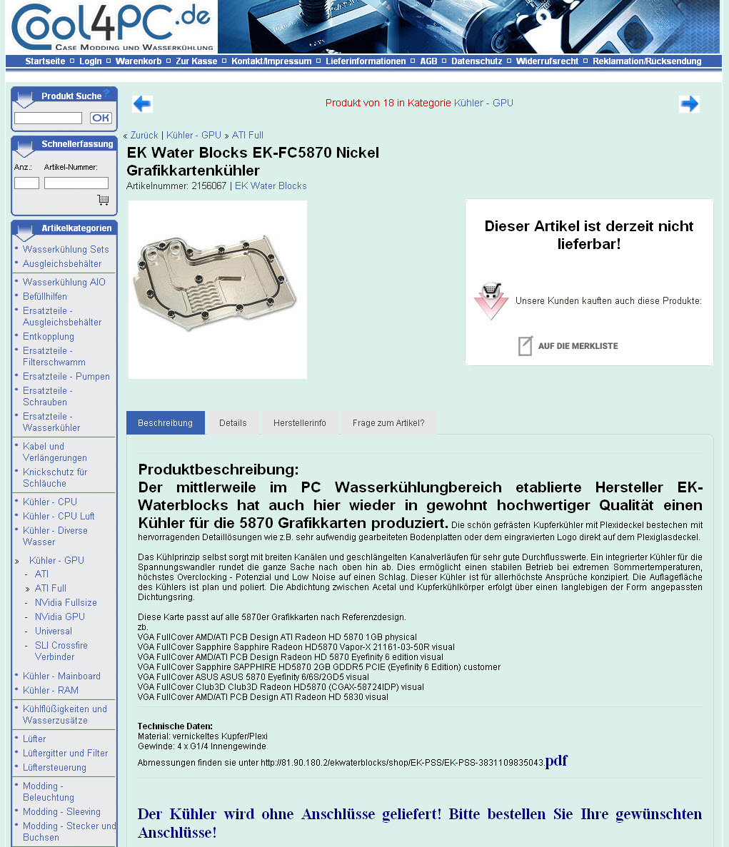

Daß es prinzipiell möglich ist, auch die E6 von der 5870er-Reihe per Wakü zu betreiben - und ich nehme mal an, auch ohne komische Org-Lüfter-Verbastelung -, das scheint mir mit der Google-Entdeckung einer alten Infoseite von "EK Water Blooks" möglich - siehe Anhang. Dort ist weiter unten in der Liste die Eyefinity 6 gleich 2x als passend mitangeführt. Das soll jetzt keine Gegenwwerbung zu AC sein, sondern nur zeigen, daß auch für die 5870 E6 ein Leben OHNE Originalgehäuse möglich ist/war. Und vermutlich ohne größere Probleme, sonst würde man ja was darüber zu lesen finden.
Was also könnte ich falsch machen, ohne es zu merken, was könnte der neuralgische Punkt auf der Karte sein?
Eyefinitix a envoyé le fichier suivant :
