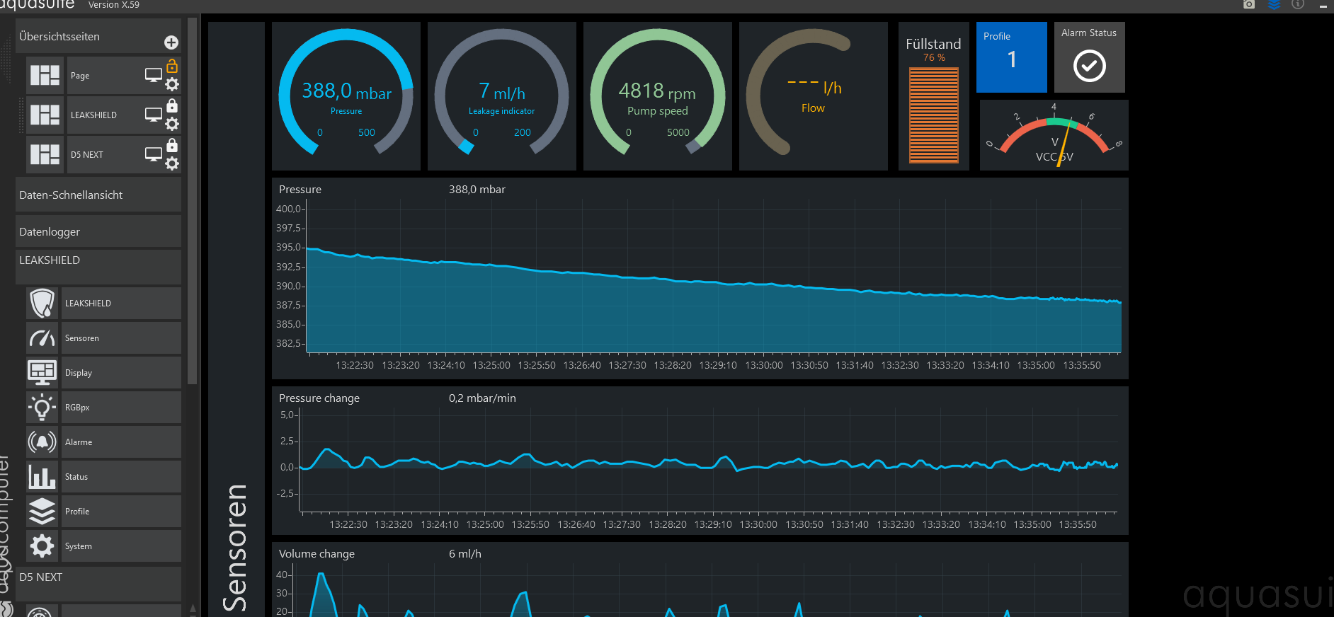

Vielen Dank für die Antworten. Damit habt ihr mir sehr weitergeholfen. Ich habe nun einige Dinge konfiguriert in der Aquasuite und noch ein paar kleinere Rückfragen:
Aktuell bekomme ich einen LEAKAGE Indicator von 7-6ml/Stunde.
Das ganze System hat aber seit Zusammenbau noch nie getropft oder ansatzweise geleckt. Ich leuchte ständig mit der Taschenlampe und untersuche es genau.
Gibt es hier einen "Richtwert" der noch in Ordnung ist?
Zweite Frage:
Um den Flow der Pumpe zu messen, soll laut Beschreibung in der Suite ein Schlauch abgeknickt werden. Ist das wirklich zwingend notwendig? Ich hätte den Wert sehr gerne, aber traue mich nicht, hier einen Schlauch abzuknicken. EInen Kugelhahn habe ich nicht.
LG
EDIT: Ich habe gerade die Firmware der Pumpe und LEAKSHIELD auf "Deutsch" eingestellt und die Aquasuite neugestartet.
Auf einmal wird ein Flow von 100l/h angezeigt und 0ml/h Leakage....
Habs hier mal dazugeschrieben...Vllt ist das ja ein Bug.
LG

Mittwoch, 11. Januar 2023, 14:05
Die vom LEAKSHIELD gemessenen Werte sind sehr genau und schwanken daher ständig durch z.B. Erwärmung oder Abkühlung des Wassers.
Einen guten Überblick bekommst Du z.B. wenn Du Dir den Unterdruck direkt nach dem Hochfahren notierst und ihn mit dem am nächsten Tag vergleichst, da hast Du dann einen Wert wie viel Unterdruck Du in 24 Stunden verloren hast, der ist dann auch unbeeindruckt von Temperaturschwankungen.
