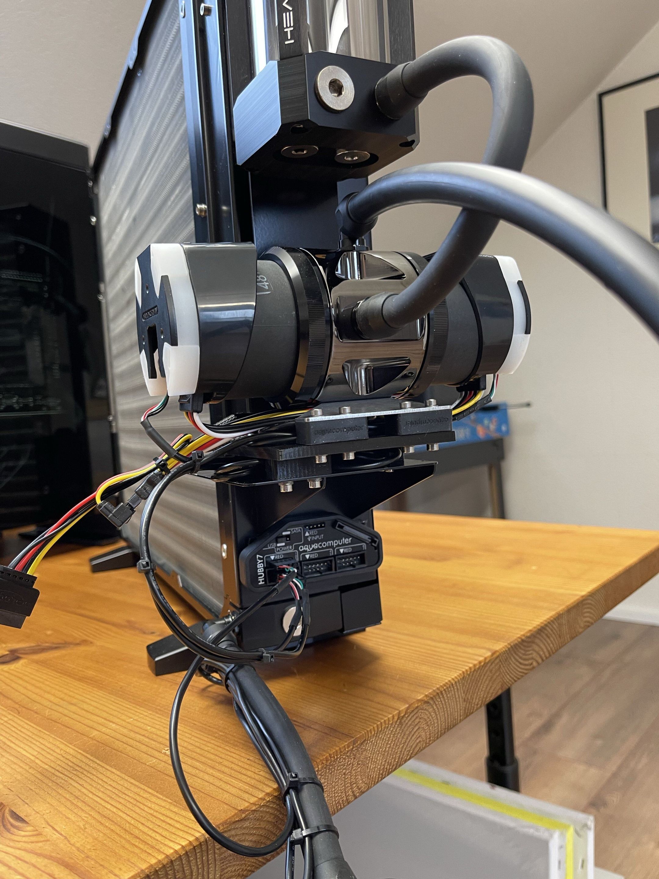

Moin,
habe am WE den Build fertiggestellt, läuft so weit ja ganz gut. Es
ist aber das Problem vorhanden, dass egal welche Pumpe am Dual-Top (eine
ist neu, die andere gebraucht gekauft) ab ca. 90% Leistung ein
rasselndes, wie von einer Unwucht stammendes Geräusch von sich gibt.
Bei nur einer Pumpe wäre ich von einem defekt ausgegangen, da es aber beide machen ist das ja eher unwarscheinlich.
Luft halte ich eher weniger für den Auslöser.
Naja, habe ja ggf. noch ein paar Tage für den Widerruf.
»Terminusus« hat folgende Dateien angehängt:
  • D5_01_kl.jpg (853,93 kB - 671 mal heruntergeladen - zuletzt: Heute, 09:14)
  • D5_02_kl.jpg (780,53 kB - 556 mal heruntergeladen - zuletzt: Gestern, 11:17)
Dieser Beitrag wurde bereits 2 mal editiert, zuletzt von »Terminusus« (20. Februar 2023, 11:52)

Wenn ich das richtig sehe, hast du kein Wasser im Kühlkreislauf.
Da ist das ganz normal, dass die Pumpen Geräusche macht.
Das Keramiklager benötigt das Kühlmittel zur Schmierung!
Lange werden die Pumpen das nicht mitmachen.
