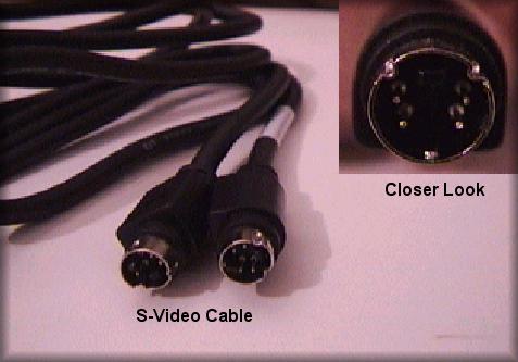

Ich hab ne Gainward... da kann mann doch etwas mehr erwarten ;)
Brauch ich so nen schiss... ich so nen eingang am verteilerkabel an der Graka
so siehts an zubehör aus...
Also nur Kabel rann... Camera an und überspielen oder wie???
ICH PEIL DAS NICHT ! :'(
