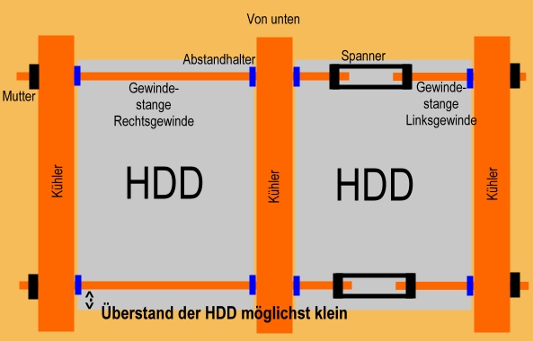

Reito
Re: HD Befestigungsfrage
Sonntag, 16. November 2003, 19:11
Bitte sehr, hab' Dir flott 'ne Zeichnung von unten gemacht:
Nun sollte es doch möglich sein, die HDD auf den Gewindestangen soweit zu verschieben, dass sie auf einer Gewindestange nicht mehr aufliegt und schräg nach unten entnommen werden kann.
Reito

Mikelop
Sonntag, 16. November 2003, 19:21
P.S.: Schöne Zeichnung...  ;)
ah jetzt glaub ich weiß ich was du meinst.
Ich soll die Spanner aufdrehen die HDD wie am Bild ganznach unten schieben, sodass die HDD unter der ersten Gewindestange hindurch passt und die HDD nach oben herausheben, oder?
Sonntag, 16. November 2003, 19:38
ok das mit dem Abstandshalter wegen Spanner ist mir klar, ....
Ok, doch wohl noch nicht so klar.....
Die linke Platte braucht tatsächlich keine Abstandhalter, ist nur zur Kosmetik, damit die Platten hinterher auf gleicher Höhe sind.
Dort, wo die Spanner hinkommen, sind die Abstandhalter erforderlich, damit der Spanner gedreht werden kann, da er durch die beiden Streben dicker ist als die Gewindestange.
Reito

Mikelop
Sonntag, 16. November 2003, 19:51
ja ok stimmt daran hab ich jetzt gar nicht mehr gedacht...
Aber ansonsten müsste das wunderbar klappen... darauf wär ich nie gekommen, vielen Dank.. mich wunders ja das kein anderer noch was dazu geschrieben hat die ganze Zeit ;D
