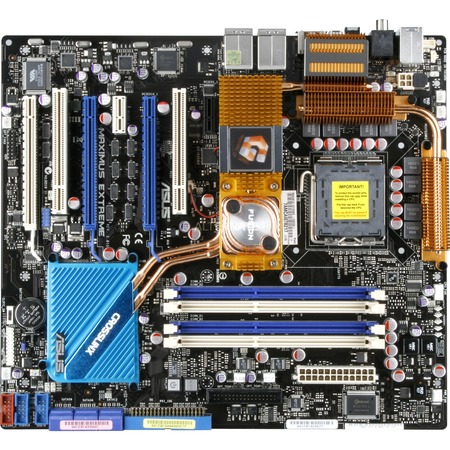

Hei!
bin beim zusammensuchen der komponenten für nen neuen pc... der phenom is jetz draussen und da ich viel cpu rechnerei fürs mugge machen brauch kommt also der quad von intel her
jetz hab ich mir die boards angeschaut und das is ja schlimm wie die ausschauen die mit den x38 chipsets
da löäufts mir kalt den rücken runter
oder das
wie will man den da kühler anbringen :(
was würdet den ihr empfehlen ? sollte möglichst kein gigabyte sein ;) ich mag dieses farbenfrohe party zeugs nich ;))
dank und greetz michi

die heatpipe runter machen und alles wasserkühlen, oder aber drauf lassen und gehäuse lüfter verwenden.
gr3if
Re: die neuen mainboards schlecht wasserkühlbar?!
Sonntag, 25. November 2007, 19:51
Oder die Heatpipes mit einer Kneifzange abknipsen. Sollte dann gehen die Spawas und den Sb Kühler einzeln zu halten und die Nb mit Wasser zu kühlen.

joa ich dacht das geht nich gscheid... weil hab jetz erst gesehn das dieser breite kühler da ja in der luft hängt und nur ne vergrößerung is :)
dann passts ja dann kann ich ja genau meine vorhandenen wärme tauscher wiederverwenden hihi :D

also die heatpipe abknipsen würd ich mal schön lassen. da is nen gas drinne, was die wärme transportiert. ich bezweifle mal ganz arg, dass man das mit ner kneifzange divht abknipsen kann. selbst wenn mans zulötet is bis dahin die hälfte von dem zeugs schon sonstwo im raum. nachdems zumindest vom kleineren p35 mobos mit klassischem passivkühler und heatpipelandschaft gibt, sollten die heatpipes mehr als ausreichend sein. einen gewissen luftstrom sollte man sowieso immer im computer haben, selbst wenn er ohne läuft, so freut sich zumindest die lebensdauer deiner komponenten sicherlich drüber.

ich hab jetz das p5e (das untere) und das passt :)) weiß jemand ob die kühler dies früher aufn a8n32sli gepasst haben da auf die spannungswandler passen?

Ähm also Heatpipe abknipsen geht ohne Probleme. Wenn mich das nicht argh täuscht sind das nur Kupferohre bzw wenn Gas drin ist, dann ist es halt weg. Beeinflusst so eine Konstruktion auch nicht.

Es sollte ein flüchtiges Öl sein... Ein stark umweltgieftiges um genau zu sein. WENN man das schon auseinander reissen will, dann bitte mit Hirn und etwas geschick. In er Regel sind die HP-Rohre nicht verlötet oder verklebt und du kannst sie so aus dem Kühler bröckeln.  ::)

Oder es sind einfache Kupferohre und keine Heatpipes.

ich glaube nicht, dass das kupferrohre sind.
genauso sind die kühler nur aus alu und drüber lackiert

Naja es war zumindest kein gas drin. Wir haben Spasseshalber nochmal ein Stück vom Rohr des Gigabyte p965 Ds4 angesägt das Ding ist massiv und Butterweich also das war niemals ein Gas drin.
Achso Back@ Thread:
Wenn du ein sehr gut Wasserkühlbares x38 Board suchst guckste da:
Asus p5k pro und Msi Hydrogen x38.
Bei dem Asus musst du die Kühler selber schrauben bei dem Msi hast du Garantie und die verbaute Kühlung ist Top.
