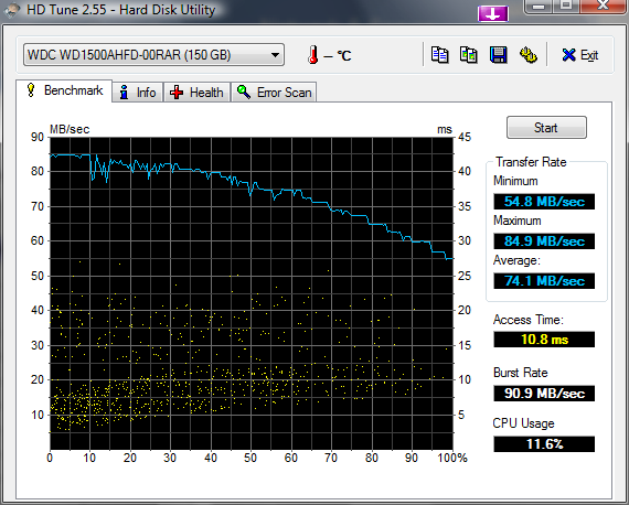

Donnerstag, 1. Oktober 2009, 17:08
Mach doch als erstes mal einen Test mit HD Tune.
Es sind meistens die ersten 30% einer HDD die am Leistungsfähigsten sind. Und diese kannst du dann für das OS nehmen.
[img]index.php?page=Attachment&attachmentID=403&h=21f74202569021cb7cf5e76ba1287f01ecc2d277[/img]
»SeYeR« hat folgendes Bild angehängt:
