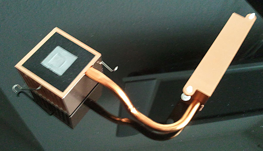

Von meinem bewährten ASUS P5W DH Deluxe-Board möchte ich die Wasserkühlungs-Einheiten abschrauben und dafür wieder die alten Passivkühler draufmontieren. Bzgl. der Northbridge sehe ich da keine Probleme. Aber benötige ich für den Spawa-Kühler (sind doch Spawas, oder?) zwingend Wärmeleitpads, auch wenn ich eine gewisse Ebenheit der Bauteile feststelle? Ich hab nämlich nur noch Leitpaste aus der Tube da.

es werden nicht ohne grund pads verwendet!sonst hätten zb.asus auch diese masse verwendet,wie man es auf dem nb-kühler sieht(bild).
kauf dir pads und verwende sie dann für die spawas.
