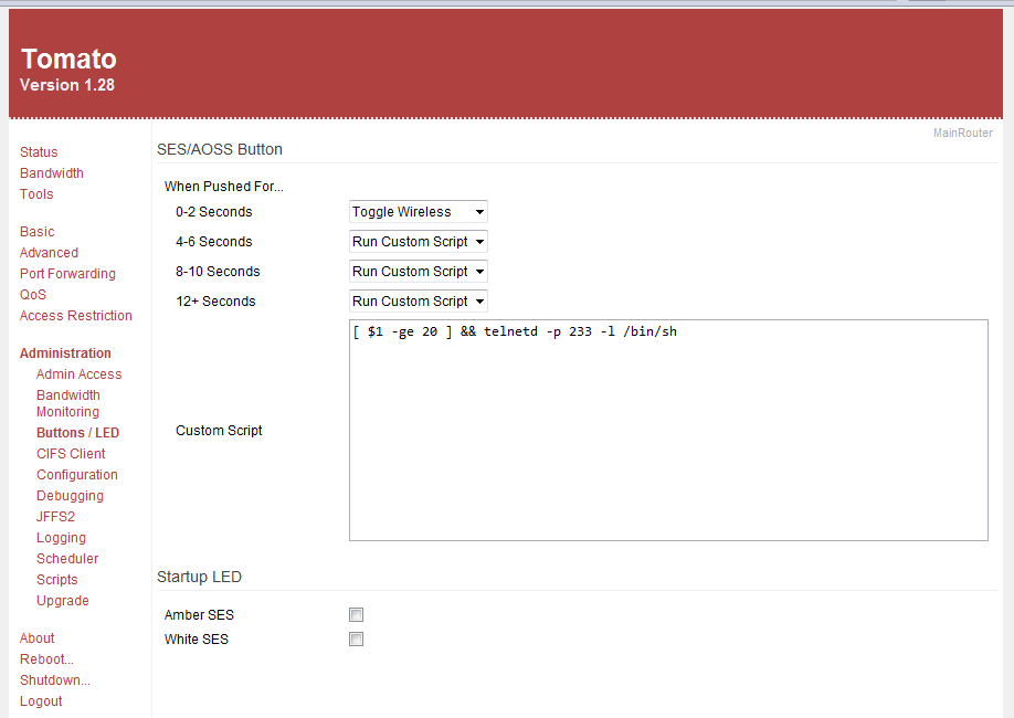

Die Dinger haben zwar einen Knopf vorne, und ich könnte mir vorstellen dass man theoretisch das WLAN damit an- und abschalten könnte, aber ich weiß nicht ob das eine Firmware unterstützt.
Auf jeden Fall kann man da die Feldstärke des WLANs individuell einstellen.

Wenn du mit G wlan lebe kannst, dann auf jedenfall wrt54gl + tomato. Den Knopf kannst du individuell belegen.

Einfach in der OriginalFirmware ins Webinterface huschen, die passende runtergeladene Datei auswählen und updaten. Danach ist die alternative FM auch schon drauf.
Konfiguration ist dann übers Webinterface (wo auch mein Screenshot raus ist)

Naja, ich werd da noch'ne Nacht drüber schlafen... btw, was macht Dein Custom Script?
