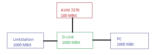

Ich hatte meine Linkstation an der FritzBox 7270 hängen und hatte eine Übertragungsrate von ca 70MBit.
Dachte mir, etwas langsam und habe mir einen D-Link Switch , der 1000 MBit macht, gekauft.
An den Switch habe ich dann die Linkstation und meinen PC gehängt - den Switch dann an die FritzBox.
Leider wurde die Übertragungsrate nicht besser, immer noch ca 70 MBit.
Mache ich da einen Denkfehler?
Anbei mal ein Schema, wie es angeschlossen ist.

wuerde versuchen den Fehler einzugrenzen. Wenn nur der eine PC auf die Linkstation zugreifen muss, dann wuerde ich den direkt daran anschliessen. Soweit ich weiss, brauch man bei 1GBit-LAN-Anschluessen kein CrossOverKabel sondern kann die einfachen benutzen. Das wuerde ich zuerst mal testen. Ggf. kann es noch an Kabellaengen und Aehnlichem liegen.

Was ich auch mal testen würde, wäre mit mehrern Clients auf die Linkstation zu greifen. also alle möglicen konstellationen von Sachen hin und her schieben. vllt bringt die linkstation ja einfach nur nicht mehr...

Tja, da wären dann die alten Bekannten, Treiber, Fehlerprotokolle usw.
Sonst fällt mir da leider im Moment nicht viel ein, ausser: hast du evtl eine andere NW Karte?
Dann probiere die aus.
Oder evtl. das LAN Kabel prüfen, auch immer so ein kleiner Verdächtiger....

Nur, weil sie einen Gigabit-Anschluss hat, heißt das noch lange nicht, dass der Prozessor der Linkstation diese Geschwindigkeit auch verarbeiten kann. Das ist leider bei vielen NAS so.
Ob das auch auf die Linkstation zutrifft, kann ich allerdings nicht beurteilen...
Kannst du evtl. mal mit einem anderen PC testen?

Also zunächst erstmal grundsätzlich zu den Linkstations:
Das sind selbstverständlich SOHO-Geräte, die sich im Punkt Übertragungsgeschwindigkeit nicht mit professionellen NAS-Lösungen wie ein IBM System Storage N3400 vergleichen lassen.
Buffalo Linkstations eignen sich primär als zentraler Netzwerkspeicher für große Datenpakete die sich nicht ständig verändern, also neu auf die Linkstation geschoben werden. Idealerweise um Mediadaten (Filme, Musik, Fotos) zentral im Netzwerk für mehrere Geräte (Media-Player, WLAN-MP3-Player, PCs) vorzuhalten. Die Daten werden also meist genau 1x auf die Linkstation geladen, und danach mehrfach und zum Teil parallel abgerufen vornehmlich gestreamt.
Als zentraler Netzwerkspeicher, um z.B. das Home-Laufwerk für die Domänen-Anmeldung abzulegen, Datensicherungen verschiedener Rechner täglich zu übertragen oder gar als fest eingebundenes Netzwerklaufwerk um den Speicherplatz eines Thin-Clients zu erweitern, sind solche SOHO-Nas-Geräte und somit auch die Buffalo-Linkstations nicht geeignet. Gerade die Übertragungsraten genügen dann nicht für diese Anwendungen.
Die Mehrwert eines SOHO-NAS entsteht eben nur durch eine Nutzung als Netzwerkfähiger Media-Speicher. Sicher gibt es auch SOHO-NAs mit einer höheren Übetragungsrate, dann speile ich auch auch in einer ganz anderen Preisliga.
Die Buffalo Linkstations Pro und Live erreichen in vernünftigen ungebremsten Umgebungen ca. folgende Übertragungsdaten.
Schreiben: 13 MB/s (Megabyte!! pro Sekunde)
Lesen: 16 MB/s
Wie Du siehst, gibt es einen deutlichen Geschwindigkeitsunterschied zwischen lesen und schreiben. das sind die Übetragungsraten die ich selbst gemessen habe. Laut Tests und auch einigen anderen Usern z.B. im Buffalo-NAS-Forum sind sagar noch etwas höhere Geschwindigkeiten möglich. Begrenzender Faktor ist hierbei weder die Festplatte, noch der Netzwerkport, noch das Kabel. Es ist der verbaute SATA-Bridge-Chip!
Die Lesegeschwindigkeit genügt völlig, um z.B. 6-7 Clients gleichzeitig eine MP3 zu streamen oder einen Full-HD-Film mit DTS-Ton zu streamen (Benötigt zwischen 6 - 11 MB/s).
Warum Du jetzt so stark abweichende Werte zu meinen Werten hast, ist mir unverständlich, zumal es sich um dasselbe Gerät handelt. ;)
Mögliche Gründe die Du mal untersuchen solltest: Falsche Messmethode, Schreibend und lesend verwechselt, Virenscanner der jeden schreibenden Zugriff auf Deinem Rechner mitscannt, parallele Up- oder Downloads während der Messung auf Deinem Rechner, sonstige bremsende Software (TCP/IP-Network-Optimizer machen immer nur mehr Mist als sie hilfreich wären.)
Du könntest auch mal mit der Einstellung "Jumbo-Frames" im Konfig-Menue der Linkstation herumspielen. Ich hatte das auf die größte Framegröße gestellt und mein Netzwerk mit Jumboframes kompatibel gemacht. Evtl. kommt Dein Rechner nicht damit klar.
Für eine vernünftige Messung solltest du auch eine große Datei nutzen und nicht viele kleine Dateien. Check auch mal, ob du per FTP-Übertragung bessere werte erhältst.
