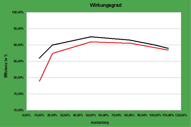

Wo haste das her ?
Aktuell liegt der beste Wirkumngsgrad immer noch um 50% ...interresanterweise hab ich eine Grafik gefunden in der die 2 im Shoggys Such thread empfohlenen NTs bei
3Dnow gefunden:
quelle: 3Dnow
http://www.planet3dnow.de/vbulletin/show…=375223&garpg=9
Dieser Beitrag wurde bereits 1 mal editiert, zuletzt von »Microsash« (18. Oktober 2011, 07:12)
multisaft
Dienstag, 18. Oktober 2011, 10:40
gute effizienz bedeutet für mich nicht nur ein punkt auf der kurve, sondern im normalen betriebsbereich.
dein rechner zieht ja nicht nur volle kanne oder?
deshalb macht es sinn so zu dimensionieren das du im idle bei 20% bist und unter volllast bei 80%.
und überlast ist im zusammenhang mit netzteilen immer schlecht weil man damit AUSSERHALB der spec rumeiert.
im übrigen zeit deine grafik ein gutes netzteil das im gesamten "sinnvollen" bereich grad mal um 2% von 20-50 verschiebt und von 50-80 gerade mal um 1% abfällt.
es macht wenig sinn unter vollast 92% wirkungsgrad zu haben und im idle dann 30% ...
Dieser Beitrag wurde bereits 2 mal editiert, zuletzt von »multisaft« (18. Oktober 2011, 10:45)
Microsash
Dienstag, 18. Oktober 2011, 12:28
Das man im Idle nicht unter 20 und Vollast nicht über 80 kommnensollte ist klar, deckt sich auch mit den aktuellen Kurven.
Passte aber nur nicht zu der Aussage:
Gute effizienz hast du bei aktuellen netzteilen bei um die 20%.
Das sollte imho 50 stehn. ( was ja auch der Mittelwert von 20/80 wär)
Goetz Eisenfaust
Dienstag, 18. Oktober 2011, 14:58
gute effizienz != beste effizienz
die beste effizienz liegt bei 50%, das ist richtig, aber wenn ich bei 20% oder 80% Auslastung 2%-Punkte unter der besten Effizienz liege, dann ist das immernoch gut. ;)
