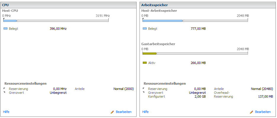

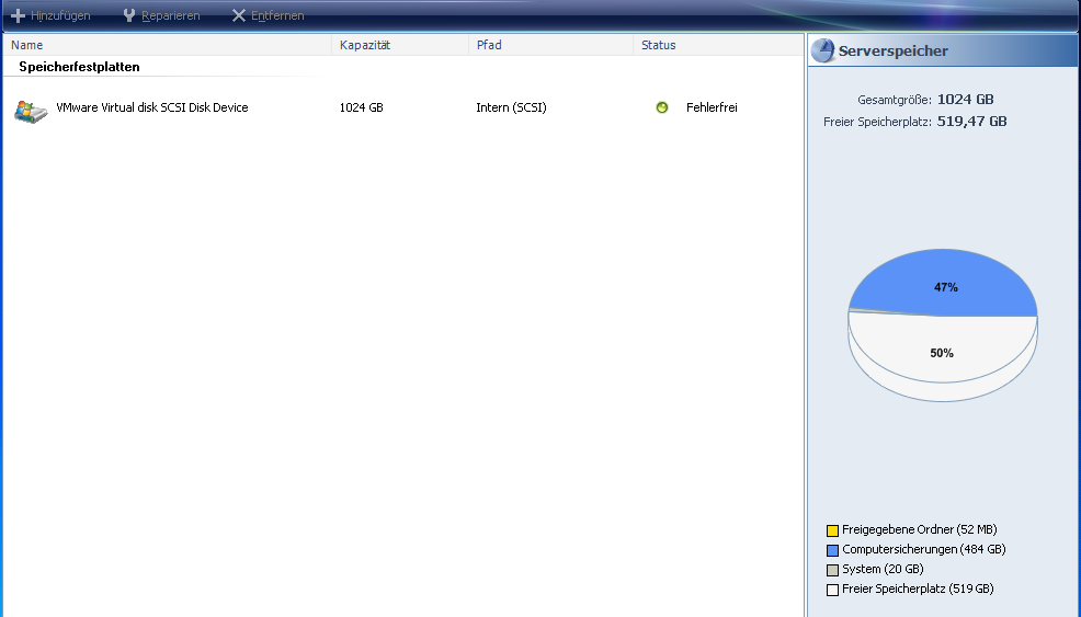

Selbst ein Windows Server 2008 R2 braucht nicht so viel. :D 160 GB nur deswegen, dass du weningstens ein paar Backups machen kannst. Schau dir mal den Screen an.
Ich sicher ATM 3 Rechner damit. (System 20GB) - Das ist allerdings ein Windows Home Server der Version 6. Der Basiert auf nem SBS respektive nem abgespeckten Win Srv 2k3. Viel zu tun hat er ja nicht...
Zum Plattenplatz: Das ding braucht Rund 20 GB fürs System, (OS, Dankenbank, Indizierung, Deduplizierung macht er begrenzt glaub ich auch) Die Partitionierung wird selbstständig erstellt. Daher würde der Rest der 160 GB respektive 140GB für Sicherungen zur Verfügung stehen. Somit die Untergrenze. Meinerseits ne echte Empfehlung, weil das System für 45 Euronen doch relativ viel kann und man sogar die Backups als Netshare mounten kann um einzelne Dateien und Ordner wiederherzustellen. Auch eine RettungsCD sollte dabei sein, mit dem man das ganze System wiederherstellen kann. Mach den Datenspeicher entsprechend groß und gut ist. - Übringens: Unter den 160 GB oder wenn du manuell vorab partitionierst funktioniert die Installation nicht. (Eigene Erfahrung) bei mir kam noch erschwerend hinzu, dass der die VMWare Virtual SCSI Disk nicht erkannte, mir das aber nicht mitteilte, sondern einfach nur stehen blieb. Eine Änderung des Controllers auf BusLogic Parallel brachte dann die Lösung mit den VMWare SCSI Treibern, die ich während der Installation geladen habe.
Aber SATA sollte ohne größere Probleme funktionieren.
»SMLunchen« hat folgende Bilder angehängt:
Dieser Beitrag wurde bereits 1 mal editiert, zuletzt von »SMLunchen« (12. Januar 2012, 00:20)
