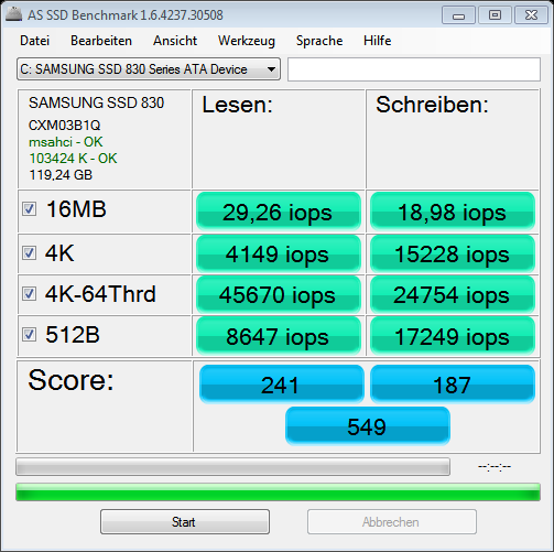

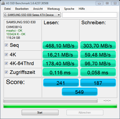

Hallo, ich habe mal ein As SSD Benchmark laufen lassen und wollte von euch wissen, ob diese Werte in Ordnung sind.
Vor allem die IOPs sind in meinen Augen etwas zu niedrig, oder täusche ich mich da?
Ach ja Hardware:
Samsung 830 128GB SSD
Phenom II X6 1100
4 * 2GB Corsair DDR3-1333 (8GB)
Gigabyte 990FXA-UD3
Windows 7 Pro 64Bit

gr3if
Samstag, 22. September 2012, 14:02
Jop sind sie.

Also Caseking gibt deutlich mehr als Max an, aber das hängt auch immer Stark von deiner CPU ab.

bringt es evtl was, wenn ich den AMD AHCI Treiber istalliere?
Weitere Frage: sollte ich evtl mal die SATA-Kabel tasuchen?
Welche würdet ihr empfehlen?
Ich denke der AMD Chipsatz 990FX sopllte potent genug sein, dass ich gute Werte haben sollte, oder?

Installier mal den AMD SouthbridgeTreiber.
Bei der Vertex 3 geht der erheblich besser als alles andere, das kann man sogar im OCZ Forum nachlesen.
Habe die Vertex 3 an nem 890GX/SB850 Brett und komme mit den AMD Treibern auch auf über 750 Punkte im AS Benchmark.
Mit msahci warens nur um die 450 oder so.
Denke das ist bei den AMD Chipsätzen generell so und hat nicht unbedingt mit dem SSD Modell zu tun.

Overmind
Mittwoch, 17. Oktober 2012, 12:28
ich habe mal mein System neu installiert und anstatt dem MSAHCI-Treiber den AMDAHCI-Treiber installiert.
Danach habe ich das System nochmals neu installiert, und den AMDAHCI-Treiber von meiner Festplatte und aus meinem Gedächtnis gelöscht.
Mit dem AMDAHCI-Treiber habe ich nur noch rund die Hälfte an Übertragungsrate.
Dass es ein Chipsatz-Hersteller nicht auf die Reihe bringt, was ordentliches für seine Chipsätze zu programmieren, verstehe ich nicht.
gr3if
Mittwoch, 17. Oktober 2012, 19:02
Was heißt bei dir Übertragungsrate???
Soweit ich weiss sind mit dem AMD Treiber 4k Werte und Zugriffszeiten schneller und damit der Treiber...
BTW: Amd kauft die SB bei Broadcom das ist keine eigene Entwicklung.
