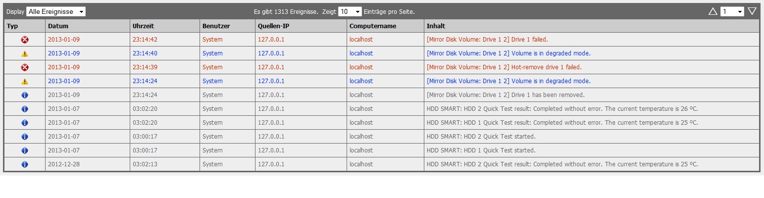

Gerade piepste mein QNAP TS-209 und habe ich unter Systemprotokolle/Ereignisprotokoll die im Anhang beigefügte Fehlermeldung gefunden (siehe Anhang 1).
Auch die Nachricht unter Gerätekonfiguration/SATA_Laufwerk sieht irgendwie nicht gut aus (siehe Anhang 2).
Das NAS läuft jetzt seit ca. 400 Tagen durch und sind die Festplatten ca. 3 Jahre alt.

Labrat
Mittwoch, 9. Januar 2013, 23:36
der hat dir eine platte aus dem raid1 gekickt. daher ist das raid "degraded", läuft quasi im notfall-modus. du musst herausfinden, was mit der platte ist und sie im falle eines defektes durch eine neue platte ersetzen, damit das gerät einen rebuild vornehmen kann.
SMLunchen
Donnerstag, 10. Januar 2013, 10:28
Jo sieht so aus, als wär die eine Platte tot.
Die Temperatur-Smart- werte sind murks.
Nimm die Platte mal raus und setze eine neue rein. Dann müsste das Gerät einen Rebuild anbieten. - Die "defekte" kannst du indes mal versuchen an deinen Computer anzuschließen und mit einem Tool auf Fehler analysieren. - Bsp. HDTune.

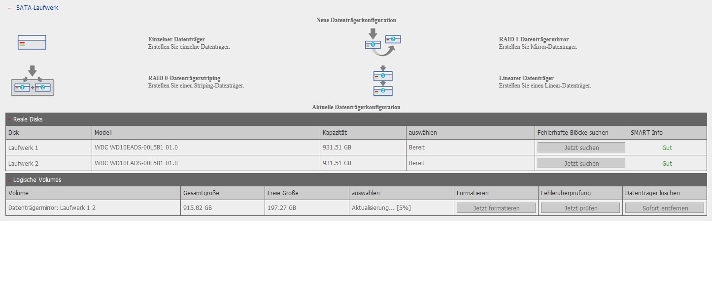

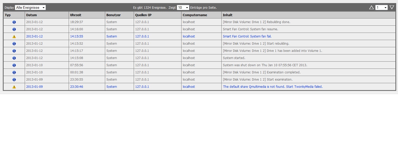

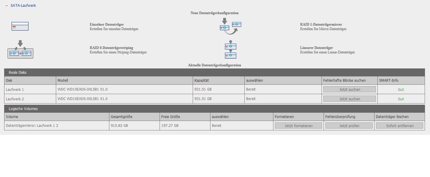

Dann habe ich das NAS nur mal mit der HDD 2 - also der nicht defekte Festplatte - straten wollen. Es tat sich nichts, man hörte beim Drücken des An/Aus Buttons des NAS nur ein ganz leises "klickern". Dann der Versuch mit beiden alten Festplatten wie es vorher lief - das gleiche Problem. Dann habe ich das NAS mal ohne Festplatten gestartet, das funktionierte dann. Dann habe ich das NAS mal gestartet und nacheinander die beiden alten Festplatten eingesteckt (Hot Swapping kann das QNAP TS-209 ja). Nun hat es normal mit der alten Konfiguration gestartet.
Was dann passierte seht ihr in Anhang 3 und Anhang 4.
Es scheint jetzt der Rebuild zu laufen.
Unter Gerätekonfiguration/SATA_Laufwerk zeigt der Smart Status jetzt seltsamerweise wieder "GUT" an.

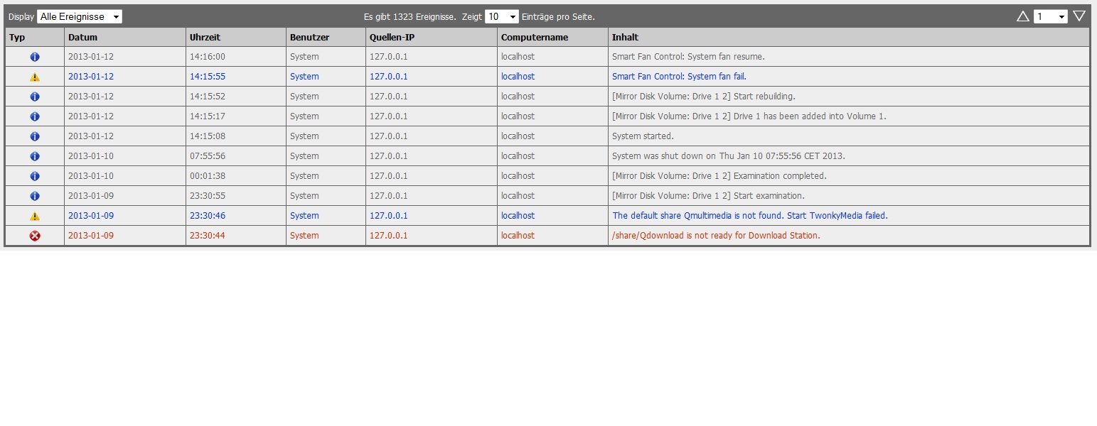

Edit:
Ich füge nochmal zwei Screenshots nach dem Rebuild zu.
Nachdem was hier steht könnte es gar nicht an der/den Festplatte/n liegen...
