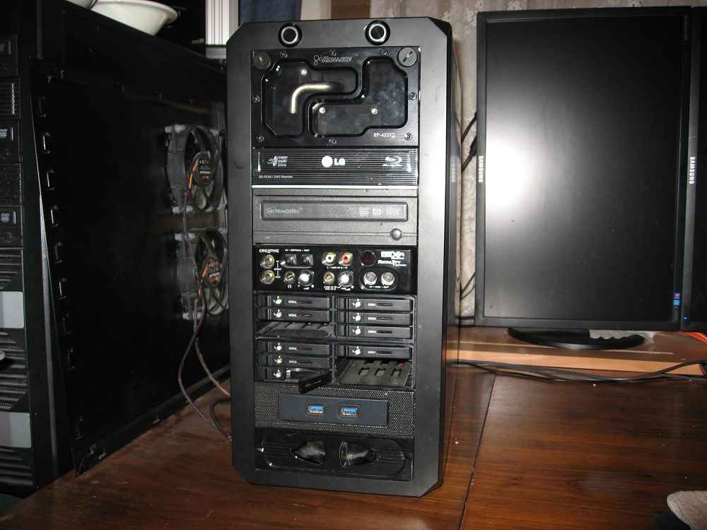

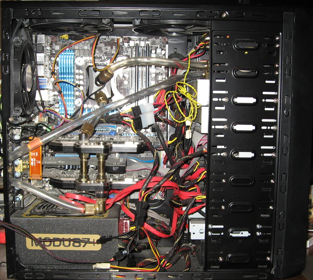

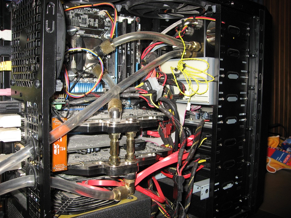

-> hast mal ne paar bilder von deinem Innenleben
Blubb
Pilo
Samstag, 7. September 2013, 12:48
Ich hatte mir mal Gedanken gemacht, warum es hier möglich sein kann die Pumpen kopfüber zu betreiben, da danach schon mal in einem anderen Thread gefragt wurde. Ich denke, weil das Pumpenrad mit dem Rotor bei diesem AGB so tief liegt, dass diese sich immer unter dem Wasserspiegel befinden und somit vom Wasser umspült werden und nicht trocken laufen.
Jedenfalls hoffe ich das. ;)
Bilder von meinem Innenleben...*HUST*... könnte ich machen, jedoch wäre das alles andere als Ansehnlich (1-jährige Staubschicht), eher zweckmäßig (unaufgeräumt), da das Gehäuse sehr klein ist (Aerocool RS-9), total vollgestopft und der AGB wäre auch nicht zu sehen, da die Schachtwände das Meiste verdecken. Wenn dich das alles nicht stört, müßte ich mir mal die Kamera von meiner Schwester borgen, in Ermangelung einer Handykamera.

sikutux
es lebe das kaos
Samstag, 7. September 2013, 14:11
in meinem system sieht es auch aus wie nach ner Sturmflut
also her mit den bilden :D
