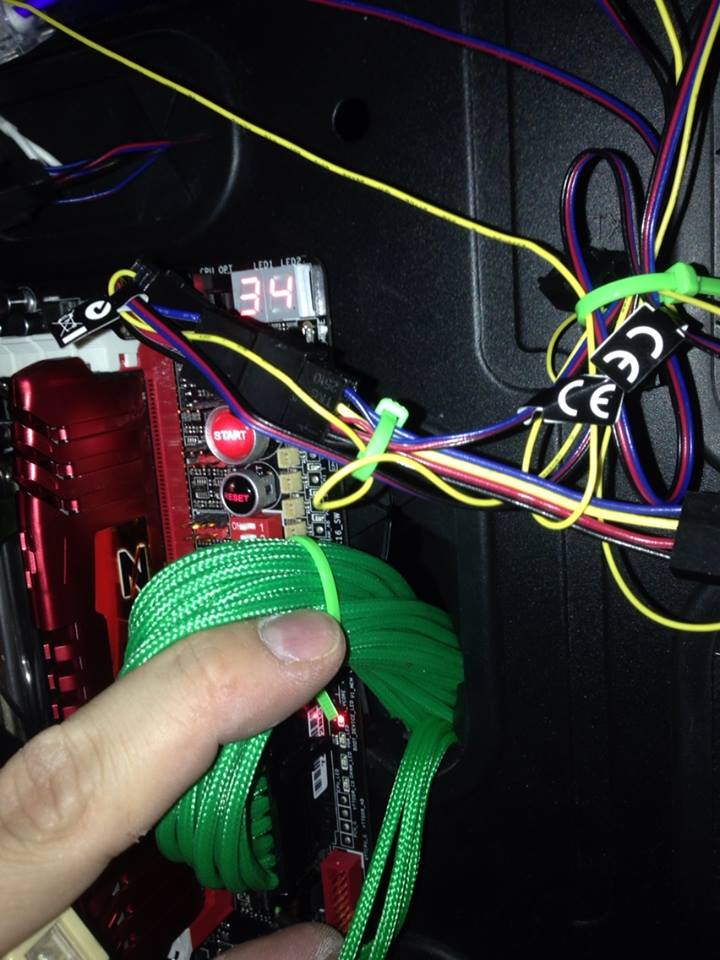

System Bootet nicht... Fehler 34 auf ASUS Rampage iv Extreme
Mittwoch, 25. September 2013, 22:28
Nachdem ich die Wakü nun erfolgreich zum Laufen bekommen habe und auch alles soweit angeschlossen habe, hab ich das Problem das ich den Rechner nicht ans Laufen bekomme...CPU schon 2x aus und wieder eingebaut. versucht nur mit einem Ram zu starten CPU Fan Platz belegt mit 4-Fach Stecker, 4 pin u 8 pin für cpu angeschlossen -> jeweils schon im Wechsel und zusammen angeschlossen gestartet. Anliegend ein Bild... eine rote LED leuchtet ebenfalls. Kann sie aber nicht so wirklich deuten... Kriege auch kein Bild rein. DVI Kabel schon an beiden Grafikkarten an jedem Ausgang angeschlossen. Monitor funktioniert hundert prozentig. Ich bin ratlos... Vielleicht kann mir jemand Helfen.

Ist die CPU für das Bord evtl. nicht kompatibel? Bin ratlos... Danke für Vorschläge (Glaube unter der roten LED steht iwas mit Boot....)

Ich hab nen komplett neuen Rechner aufgesetzt... Neues Mainboard, Neue CPU, Neue Ram und Grakas auf Wakü umgebaut. Immer Fehler 34... Kabel sind alle angeschlossen. es leuchtet glaube ich die boot device LED rot... aber das kann vieles heißen... hm ich komme auf jeden Fall nicht weiter ;( Netzteil Corsair HX1050W... Sollte auf jeden Fall reichen

Vielen Dank für die vielen Tips und Vorschläge.... Ich hab das System nach langem hin und her endlich zum Laufen bekommen.... Einmal 2x alte RAM G-Skill Sniper rein. System aufgesetzt... BIOS auf die neueste Version geupdatet da meine CPU nicht von der BIOS Version erkannt wurde. Nach dem Update die 32GB Ripjaws-Z verbaut, wieder hochgefahren und tada... Alles läuft tadellos.
