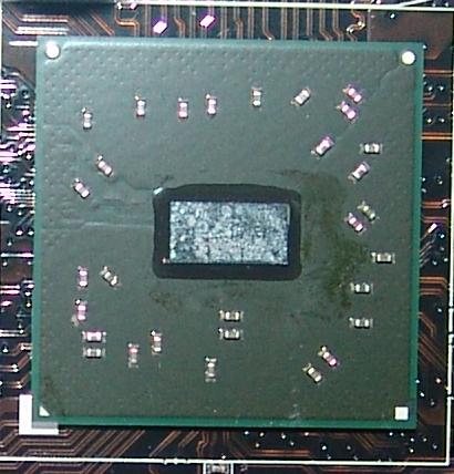

Und zwar nachdem ich die Originalen Kühlerteile des Mainboards entfernt habe und die Wasserkühler probeweise auf die Maße der Chipsätze überprüfen wollte ist mir der winzig kleine South- und Northbridgekern aufgefallen
und bei den Befestigungsmöglichkeiten ( zwei Schrauben ) habe ich irgendwie Angst das der Kühler evtl falsch oder schief aufliegt.

Jetzt habe ich das Problem das der Kern der Northbridge sehr winzig ist und ich da keine wirkliche Stabilität erwarte....
Kippelt jedenfalls sehr leicht und ich habe Angst das dann am Rand des Kern zu große Spannungen herrschen könnten und das was abplatzt, ist mir mal bei nem CPU-Kern passiert, der war dann hin....
Oder ich nicht gleichmäßig den Druck auf den Kern ausübe beim Befestigen.

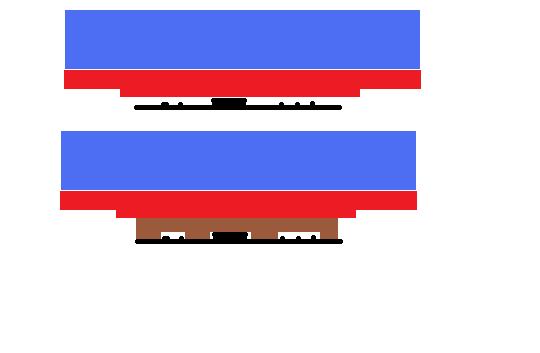

Aber, ich habe da Ersatz das ist nicht mein Hauptproblem, ich habe halt nur Angst das bei der kleinen Chipsatz-Fläche die Spannungen an den Ränder zu hoch sein können und das zu einem Schaden am Chipsatz führt... quasi so:
Oder man fräst den "Spacer" quasi in den Kühler selbst, also eine NegativForm des Chipsatzes in der Kühlerfläche, eben um den Effekt des Kippelens am Rand aufzuheben....

habe mal mein Problem jetzt etwas konkreter gestaltet und zwar in Bildform :
Denke fräsen wird nicht wirklich das Problem sein habe eine zwar manuelle Feinfräse von proxxon, aber will einfach die Bauteile entsprechend großzügig aussparen, quasi eine Kupferplatte Dicke 2mm auf entsprechende Maße zugeschnitten , wäre für SB denke ich 21 x 21 mm und NB 27 x 27 mm und dann Bauteile auf gesamter Dicke ausfräsen.
den Chipsatzbereich ( Kern ) möchte ich ca. 1mm tief in der Platte ausfräsen wie eine nut, oder wie man das nennt.

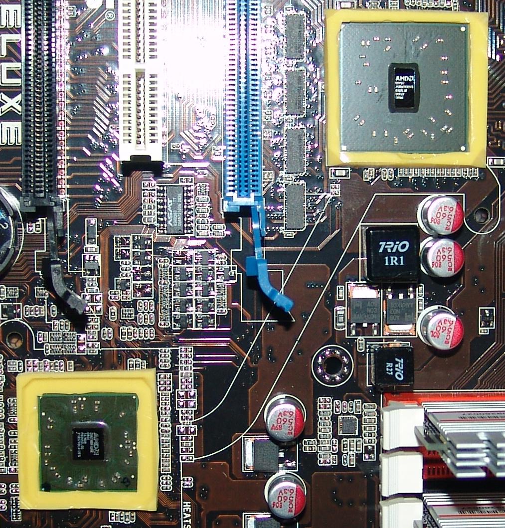

Sieht so aus:
Als ich heute die Chipsätze abgeformt habe für ein Modell, war das Abformsilikon so stabil, so dass ich jetzt einfach das Silikon am äußeraten Rand auftragen werde, also von Platine vom NB und SB zu Mainboard, setze den Wakühler drauf und lass es aushärten, anschließend abziehen zuschneiden und dann wie immer mit ner Schutzfolie für die Bauteile der SB und NB(Kurzschluß) und Wärmeleitpaste und dem Silikon als Kippelstütze drauf und fertig, geht schnell und ist denke ich effektiver als das ganze fräsen und spart viel zeit, freu !!!
Also für mich ist damit das Thema durch, wer Bilder sehen will, auf wunsch kann ich noch welche reinsetzten....

hier ein Bild des Kunstwerks,..nicht lachen aber es funktioniert, meine ich jedenfalls..
Habe ein schnellabbindendes Silikon aus dem zahntechnischen Bereich benutzt, härtet in 2 min aus und hat eine gute Stabilität, vergleichbares ist auch bei ebay zu bekommen, habe da schon mal geschaut, falls einer Interesse daran hat.
Eigenschaften sollten dünn- bis zähfließend sein und eine gewisse Endhärte sollte auch vorhanden sein.
Das um die Platine der NB und SB gespritzt, WaKühler mit etwas Anpressdruck in der richtigen Position fixiert und dann war es schon fest.
Dann noch paßgenau zugeschnitten und fertig ist mein Spacer !
(Habe natürlich Silikonspacer abgezogen und dann zugeschnitten nicht das einer auf dem Board schnippelt, aber in dieser Runde hier, wird das wohl keiner schaffen, schreib es lieber aber mal dazu....)

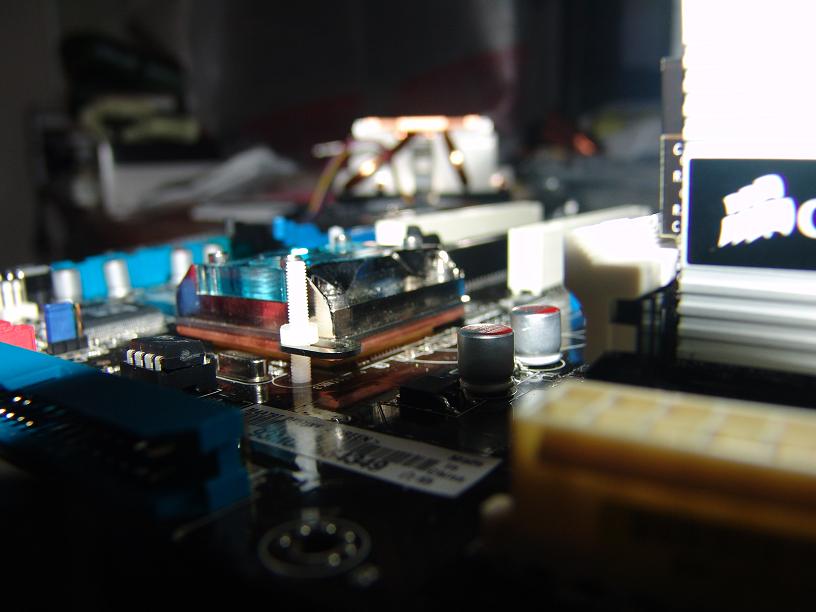

Beim Zuschnitt ist mir aufgefallen, das relativ "viel" Platz zwischen Wakühler und den um den Kern befindlichen Bauteilen verbleibt, so dass ich mir einen Kontaktschutz ebenfalls sparen kann.
Nun noch Wärmeleitpaste auf die Kerne und mit etwas Spannung festschrauben, dann habe ich einen guten Anpressdruck und nichts wackelt oder kippelt mehr.

Zum Schluß noch ein Bild von dem probeweise befestigten Wakühler:
